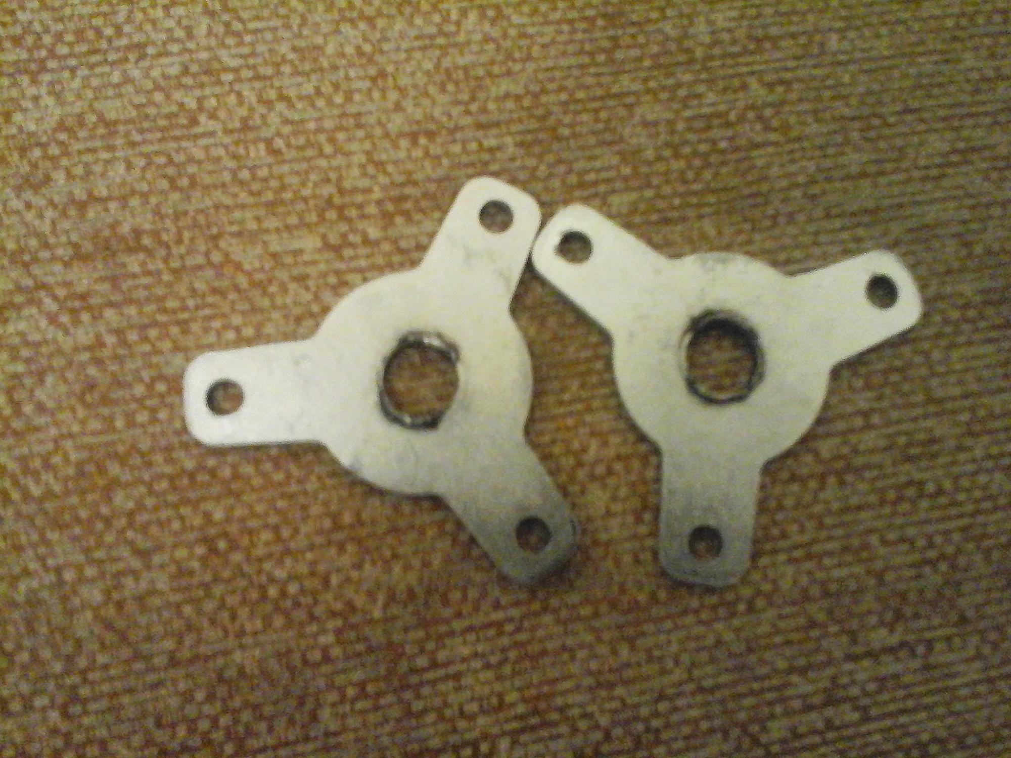

Форумчане, доброго времени суток! 2 года назад подарили сыну на 4 года торонто мини 500 w ( китаец), накрылся фланец крепления заднего колеса. То есть колесо повернулась на оси. Фото постараюсь выложить.
Prockop

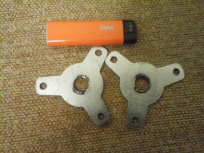

Эти две детали с одного колеса, прикручены с двух сторон к колесному диску.  На фото центральное отверстие круглое, а должно быть овальное, для проточек на оси. Колеса 4.10 - 4. Теперь вопрос: где в Москве купить эту деталь, или какие варианты ремонта? Заранее благодарю всех откликнувшихся,  с уважением,  Олег.

Да отдай токарю, новую выточит.
Николай Тимофеев
Добрый день!
Только не токарю,а на лазерную резку. А если есть доступ к сварки, можно с двух сторон отверстия приварить пластинки под нужный овал.

Приварить гвозди, сделав посадку на ось нужную.
Взять шайбу кузовную с внутренним меньшего диаметра, чем отверстие и напильником выточить нужный профиль. Закрепить или сваркой или болтами или заклепкой.
