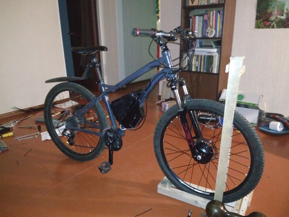

Месяц назад я заинтересовался созданием электровелика для жены.
Поизучав эту тему, оценив свои возможности (небольшие) решил заказать готовый электрокомплект у одной фирмы из Самары.
Устанавливал не без проблем, благо, всегда помогали с решением той или иной проблемы.
Получилась вот такая электроНорка.
Хочу написать про впечатления, проблемы с установкой и с дальнейшей эксплуатацией, может, кому будет полезно/интересно.
