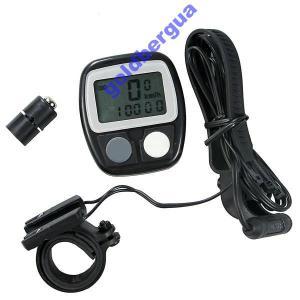

Я так понял мне нужен спидометр с сенсором, который устанавливается на колесо и считывает скорость мелькания датчика.
В интернетах коллосальный выбор цифровых спидометров по-типу табло:
мне такой не подходит по внешнему виду. Нужен спидометр со стрелкой, размеченный до 160 км/ч (желательно, но не критично), нужен подобного вида:
но ни как не могу найти, чтобы спидометр был с сенсором. Все спидометры подходящие мне по внешнему виду - идут автомобильные, либо механические к троссику, либо с тремя проводками, плюс, минус, и сигнальный.
Помогите решить мою проблему. Может быть есть пути установки автомобильного? Может кто нибудь себе устанавливал? Или универсальные сенсоры для подачи сигнала?

В принципе можно и автомобильный электронный, только нужно знать- сколько раз за оборот колеса автомобиля срабатывает датчик холла установленый в КПП авто, потом прикинуть диамеры колес- авто, для которого разработан спидометр и Вашего будущего мотоцикла, потом считать кол-во "секторов" дающих сигнал на датчик. А оно Вам надо???????
Не проще ли при использовании готовых узлов от бензо мотоциклов поставить и весь комплект механического спидометра, а уж его откалибровать(по желанию для большей точности) по ЖПС какому нибудь? ;)
Вопросы: что за переднее колесо будет использовано? Какой мотор- отдельный через трансмиссию или МК большой мощности? Для чего такой мощный спидометр(до 160км*ч)- хватит ли средств на батарейки для таких мощностей? :bw:
