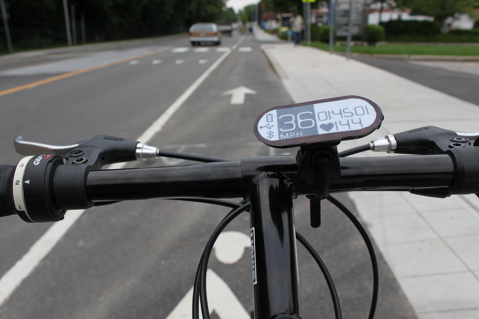

Итак понятно что большинство дисплеев на ваттметрах и велокомпах не устраивают ЕТешников и народ хочет что то получше.
Итак в ветке про максконтроллер всплывали такие дисплеи
OLED http://www.aliexpress.com/fm-store/805369/210820293-421179810/0-96-inch-128x64-27pin-LY190-oled-screen-OLED-display-SSD1308-OLED.html
e-paper http://www.aliexpress.com/product-gs/337586245-Segment-E-paper-wholesalers.html
как говориться выбираем - предлагаем свое.
По городу ставли появлятся железяки с качественными ЖКИ.
ниже кофейный автомат с двухстрочным экраном и ТРК с сегментным ЖКИ.

Для наших целей TFT (особенно с частичным отражением) лучше чем OLED.
Согласен, и еще лучше если он буквенно цифровой - не бросаются пиксели в глаза и между ними нет зазора.
очень понравился дисплей в лексусе, что на ярком свету, что в сумерках - отлично видно.
