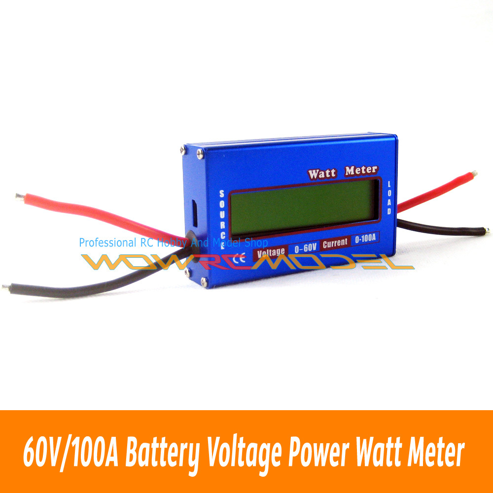

Вот еще, на ebay безымянный девайс, всего за $14,49 с фришипом. Похож на HK-010, но без кнопок.
Что это может быть? :bw:

Это больше похоже на аналог Turnigy 130A Watt Meter and Power Analyzer только в металлическом корпусе.

Нет, по характеристикам не совпадает, было бы очень хорошо если это был он.
ЗЫ: Купил в общем, буду испытывать  B-)

Я конечно имел ввиду аналог по функциональности и схемопостроению, а не по характеристикам.

Приехал наконец мой девайс.
Внутри действительно похож на новую версию Turingy, с подстроечными резисторами, только шунт не металлический, а набран из трех резисторов, поэтому наверное и ток заявлен меньше.
Еще мне не понравился ток потребления, не знаю как у туринджи с этим, но у моего ток от 12В - ~10мА, а от 48 уже около 30 и пишит :-(. Он сразу ха холостом ходу показывал 30-40мА, но я подстроечником вывел в ноль, а сейчас думаю что зря, пусть бы и себя считал.
Корпус тоже "ведро", до первого дождя, нет даже защитного стекла над экраном, но думаю что можно будет загерметизировать.
Но в общем, за свои деньги, я считаю, вполне нормальный выбор (а он сейчас еще и подешевел на два бакса).
