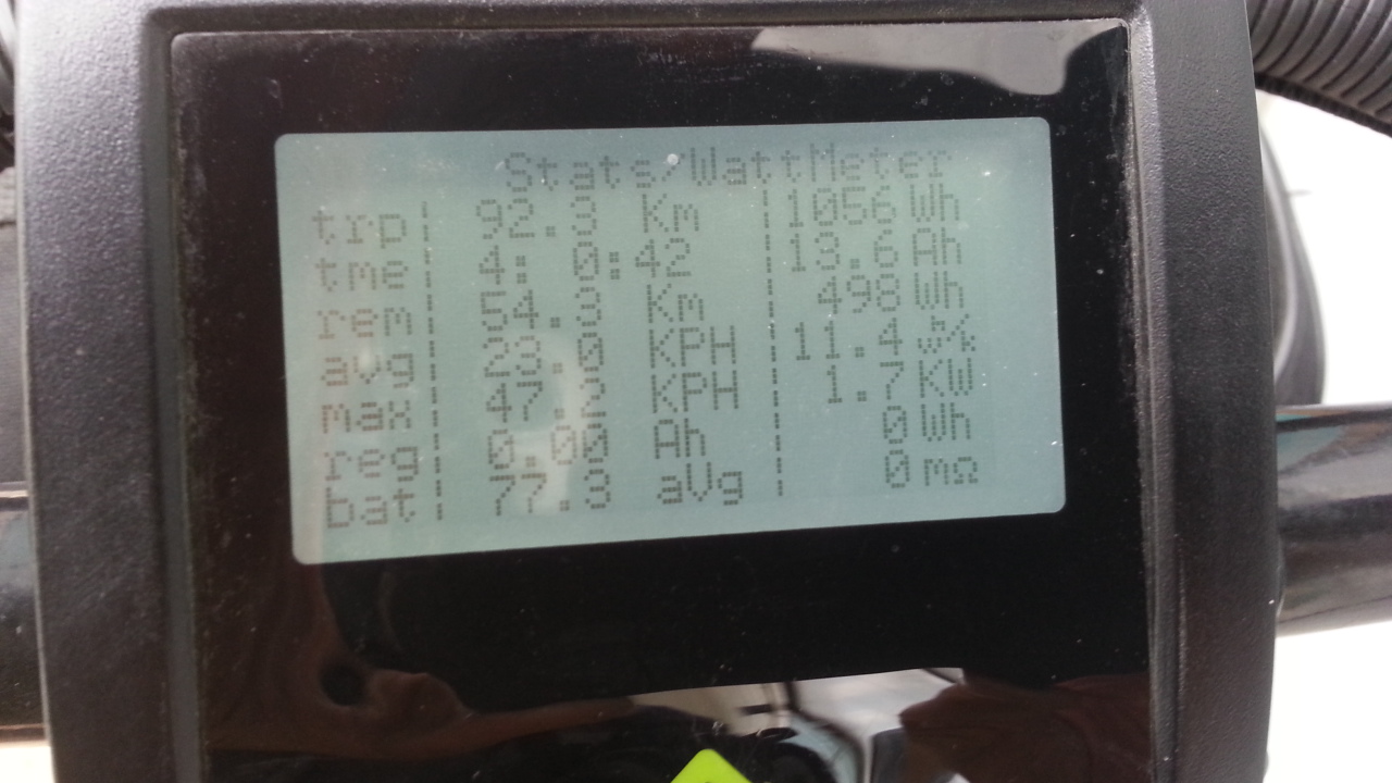

У меня батарея 20S7P, LG D1, 74 Вольта 21А/ч, (1554 Ватт/ч) весит 7,5 кг, контроллер mini-E, миникрошка v2, проезжаю 100 км на скорости 30 км/ч без педалей, на скорости 25 км/ч, около 150 км.
Правда на той скорости которой путешествовал по природе около 350W, миникрошка отдыхала! ) И велик как велик вроде ), недавно звезду поставил на 52Т от скоростного шоссейного велосипеда, на скорости в 40-45 км/ч легко помогаю педалями.

Вот мой ЭДСник,100 на 1квт моторе нефиг делать))

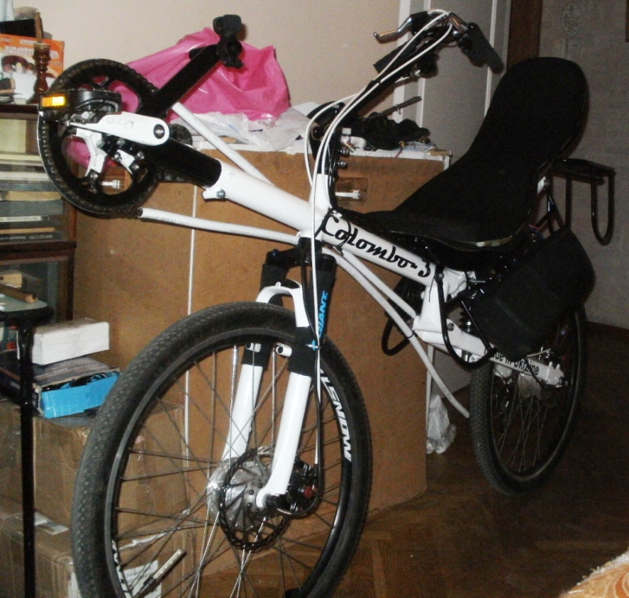

Пока только в теории: полноприводный (на Q100) лигерад - 2АКБ из 6-ти "народных" 9,5Ач 46,5В (около 2Х440=880Втч доступно) проверенный расход при около 40км/ч  10-12Втч/км (на 23км потрачено 237 - 272 Втч  )так что 80-90км - пробега должно быть
ПС В дальнейшем планируються  2 АКБ 16Ач 53В(14S lipo) (2шт по 850Втч = 1700Втч) способных зарядиться на 100% за 30-40мин (с соответствующими зарядками).

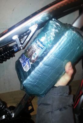

Как раз для этих целей и такого вида отдыха, был выполнен следующий конфиг.Ну ооочень легкий вариант,  - мотор фривил (350 вт) в переднее колесо, поскольку жалко хорошую трансмиссию  и "миниаккумулятор" (2х24/5А) в подсумок... (со склада Russia приехал в Москву с доставкой за 4 дня).
Практика показала, что такого аккумулятора на 100 км не хватает, хотя вполне хватает на 40-50 км, на которые я езжу постоянно по выходным дням..
Но, как же покатушки?  Купил еще "пару" и сразу задумался куда их разместить, уж очень удачно все уложилось, а тут нате.. (в подсумке под рамой контроллер, автомат и пара батарей и никто и никогда не подозревает, что это электовелосипед !!!! )
Выход нашелся совсем простой, - я их ЗАРЯЖЕННЫЕ просто кладу в багажную сумку (не люблю рюкзаки), вместе с провизией и ремкоплектом.... и меняю по мере необходимости на те, что в подсумке рамы... Багажник  давно уже совсем другой, но принцип понятен...
P.S. Использование "пары на 24в" сложилось исторически.... у меня 2 модельные зарядки и я всегда могу "правильно" зарядиться их сразу парой..
С уважением, Александр.

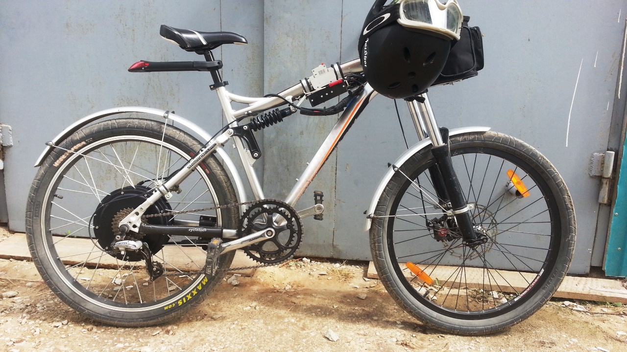

E-KROSS, ДД 1.5кВт, LiFePO4 75В 20Ач 1.4кВт.
