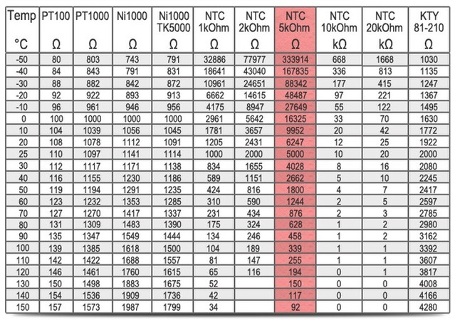

Я недавно аквариумный датчик (тот, который за 2usd) засунул в кипящую воду, и к моему удивлению, он показал чуть больше 90 градусов. Кипятил, почти 5 мин.
При этом, комнатную показывает оч. точно, вплоть до десятых, сравнивал с профессиональным калиброванным термометром.  :bw:
Взял, другой, новый, тот тоже оч. сильно занижает темп. кипятка.
Может надо батарейки менять?
[user]илс[/user], у меня 95-97 было. Не космической они точности, от самого датчика ещё зависит. К тому же сегодня в Москве температура кипения воды 99 градусов.

Посмотрел на температурную зависимость  сопротивления NTC 10K - он для низких температур.
Температурная зависимость сопротивления от температуры при температурах выше комнатной более слабая- соответственно и точность не очень - Китай.  :pardon:
[user]LeoDron[/user], ну там бы ещё в мегаомах написали.
Он как раз для околокомнатных температур, у него точность плывёт и внизу и вверху диапазона.

Давайте дождёмся, как илс батарейку поменяет. Может я ошибаюсь, но если внутри стоит 10 битная электроника и обрабыбывает весь диапазон (от 300 килоом до сотен ом )как всего1024 значения, то при такой зависимости:
Я бы большой точности от прибора при температурах выше комнатной не ожидал.

[user]LeoDron[/user], там замер идёт RC-методом, то есть сопротивление преобразуется во время, которое уже измеряется. Там повыше точность должна быть.
В датчике дело скорее всего, я менял на одном термометре разные датчики, у меня показания уплывали чуть ли не на несколько градусов.
