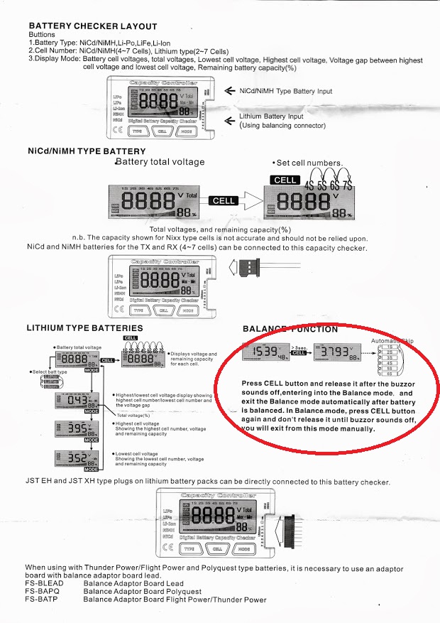

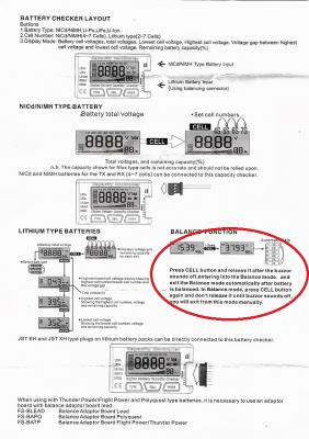

Цитата: crond от 10 Янв. 2018 в 15:06Внутри на плате само-собой нету ни каких стравливающих резисторов. Так что совет  Akuma, не размещать ссылки на штуки, которые не имеют функций описанных вами.
Мои селметры балансируют, это точно. Все семь банок. :-) Режим включается по долгому нажатию на кнопку "TYPE". Выравнивает, разряжая элементы. Конечно, за таким девайсом глаз да глаз. Как именно выполняется балансировка не знаю. Повторяю, если бы можно было их как-то согласовывать, тогда бы супер.
А еще лучше когда балансировка есть сама собой, а ничего делать не надо :-) Как, например,  встроенные в БМС.

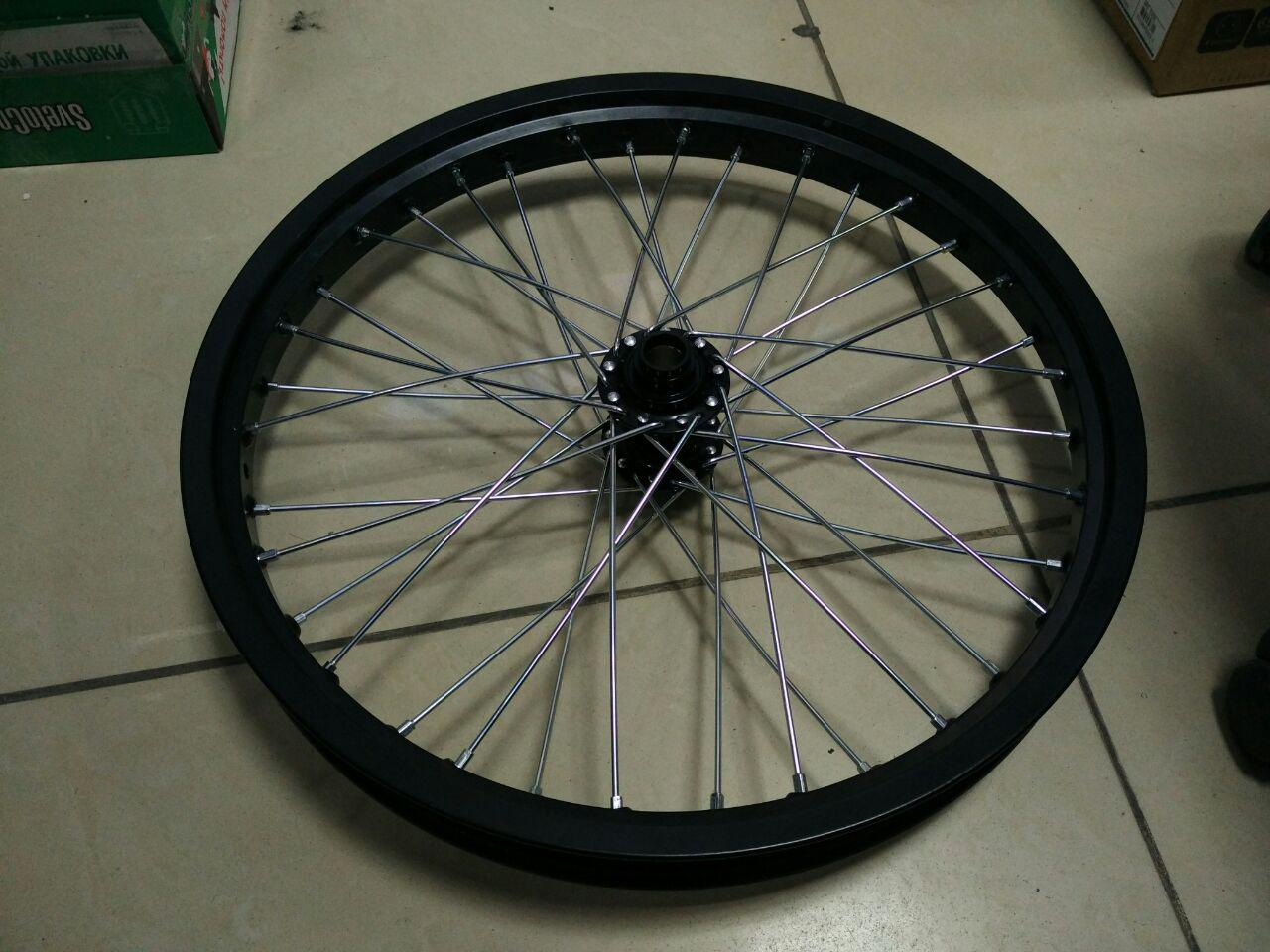

Собрал колесо переднее для электровела.
Обод 18 дюймов Китай
Втулка под 20 мм ось НО с увеличенными фланцами и дырами под спицы 3 мм. Denzel (http://www.eastgem.net/hub.html)
Спицы 3 мм, длина 209 мм. Заказывал здесь (Attila MIhovics istenostora68@ukr.net). Хороший продавец, спицы пришли качественные.
Цель сборки: Получить колесо под веловилку, но под мотообод и толстые спицы без "колхоза" с велоспицами и шайбами.
Получилось симпатично и крепко на первый взгляд.

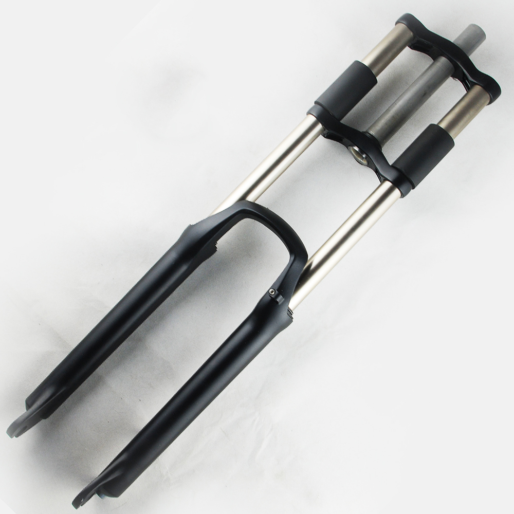

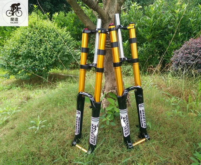

[user]Stanislavchik[/user], Что касается веса - вот еще один интересный вариант:
https://ru.aliexpress.com/item/Kalosse-MTB-oil-spring-fork-AM-FR-front-suspension-180mm-travel-1-1-8-inch-20/32820084379.html?spm=a2g0v.search0104.3.214.66f0cfaab4pJ7a&ws_ab_test=searchweb0_0,searchweb201602_0_10152_10151_10065_10344_10068_10342_10343_10340_10341_10543_10084_10083_10307_10615_10301_10313_10059_10314_10534_100031_10604_10103_10607_10606_10142_10125,searchweb201603_0,ppcSwitch_0&algo_expid=9c95575e-9940-43dc-a67c-04c714dbb8f7-34&algo_pvid=9c95575e-9940-43dc-a67c-04c714dbb8f7&priceBeautifyAB=0
Вес вилки не указан, но вес посылки написано 2 кг. Как то маловато для двухкоронки, хотя тут магний вроде, хз. По виду похоже на зум с другой наклейкой )

[user]KICH[/user], ну уж нет, приспичит бюджетную 2х коронку, я зум 640 возьму, это зло хотя бы знакомое, кто-то его даже тюнит.
