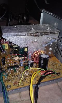

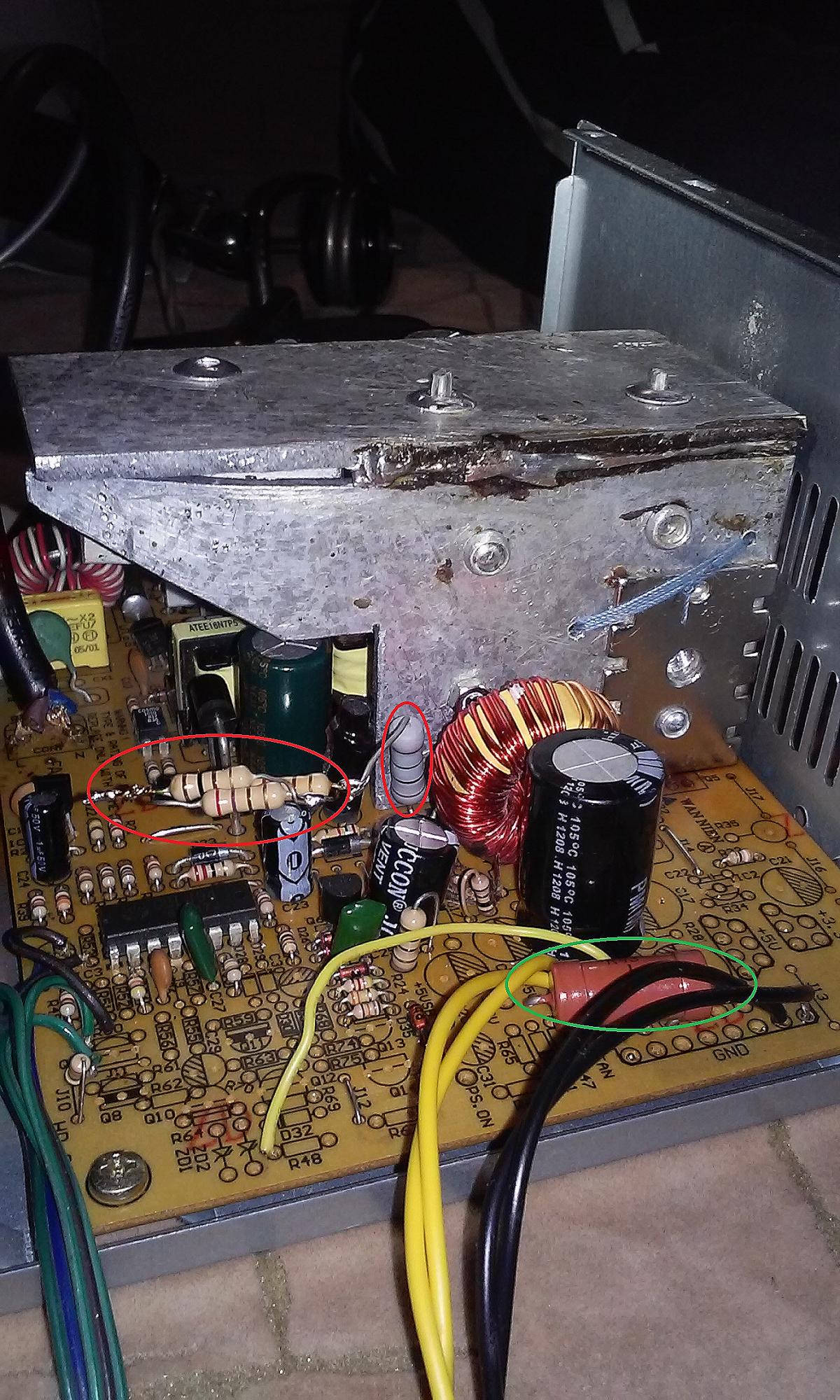

Попробовал уже, но проблема в том, что не нашел достаточно мощных резисторов, надо купить. Сделал сборку и 1 16-омного, ватт наверное на 1, и 3-х поменьше, не знаю сколько там ватт, параллельно соединил. Вышло там ом 70, что ли. Напряжение на кулере вышло 12,5В. Нашел онлайн-расчет резисторов для снижения напряжения, вбил данные, вентилятор потребляет 0,13А. Вышло, что мне надо резисторы 1,3 Вт. Тот один покрупнее, он вроде не греется, зато вот эта связка из 3 шт на фото, которая висит для пробы в воздухе,  греется очень сильно. Потому, пока пришлось отключитьл. На заднем плане можно видеть радиатор громадный самодельный из листа дюраля (к сожалению, согнуть не получилось его, лопнул (думал, это алюминий) и состоит из 2 элементов, спаяных соплями, что уменьшило теплопередачу по шву, но вроде справляется, оставил так. Изнутри алюминевым уголком на термопасте приклепан, пусть будет.
На переднем плане нагрузочный резистор на 420 Ом 2 Вт, который тоже греется, вот спрашивал сегодня, заменить его на большего сопротивления, или пусть так.

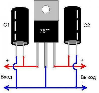

Чтоб запитать вентилятор и впоследствии вольтамперметр китайский, подойдет такой стабилизатор из 3 деталей? На КР142ЕН8Б. Могу на него подать либо 5в, либо 21,7В, 2 варианта. Или какой самый простой посоветуете?
[user]Fed9i[/user], на него подавать надо минимум на 3 вольта выше выходного.
Fed9i
Ну и что, у меня 21.7В есть ненужные.
[user]Fed9i[/user], ну я про то, что 5в на него подавать нельзя, 12 он из них не сделает
Fed9i
Так как насчет самого простого стабилизатора, какой собрать?
Fed9i
Цитата: tmiaer от 16 Нояб. 2017 в 21:48
[user]Fed9i[/user], Lm7812
А не подкинете хорошую схемку для нее? Чтоб понизить с 22В до 12.
[user]Fed9i[/user],
невероятно сложная схема из даташита:
Радиатор мелкий прикрутить к ней только не помешает, если ток нагрузки будет больше 100мА
