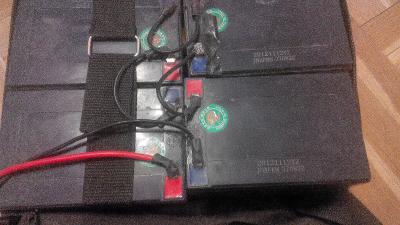

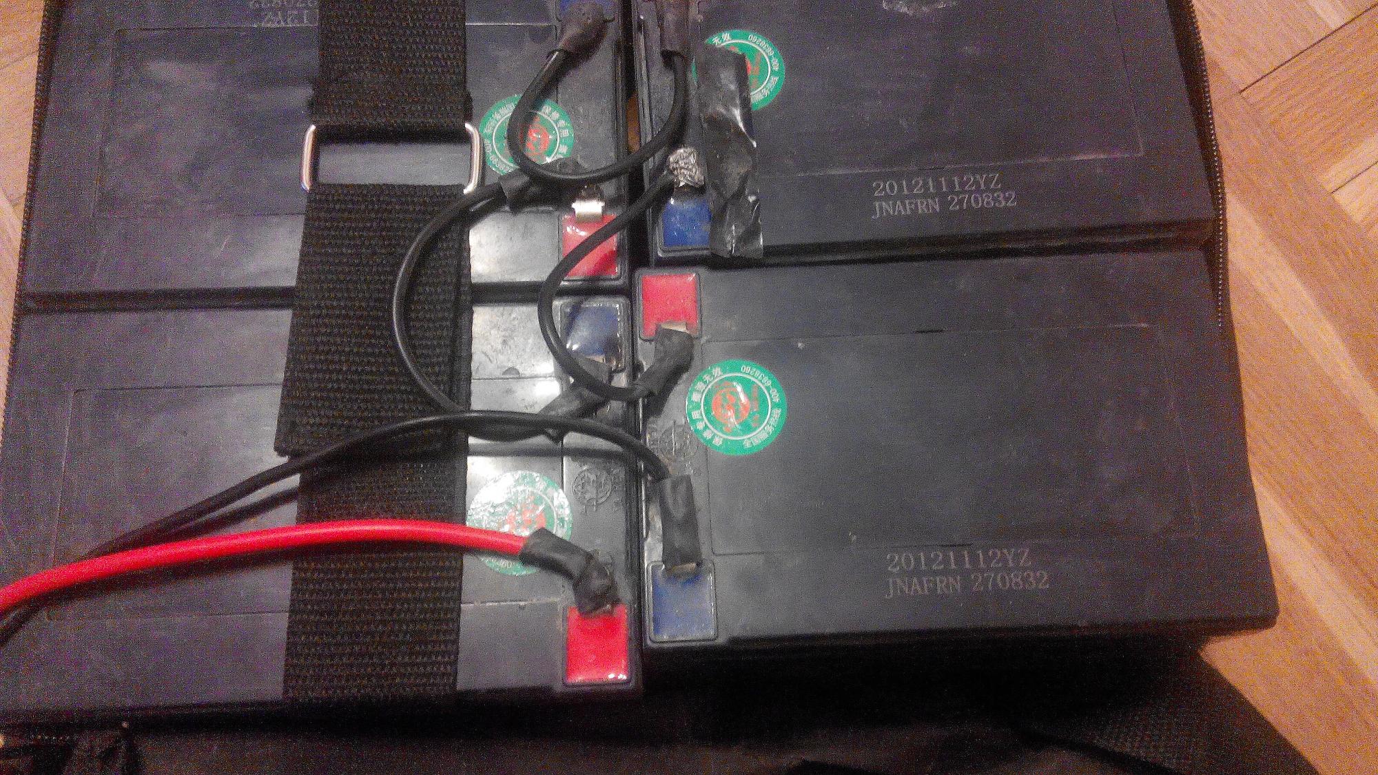

Вот сфотал свои с рино ,они что тоже 2012 года?
Попробую еще перепаять эти 3 с рино и сравнить пробег

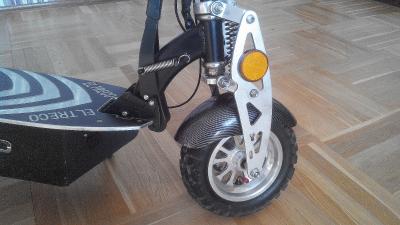

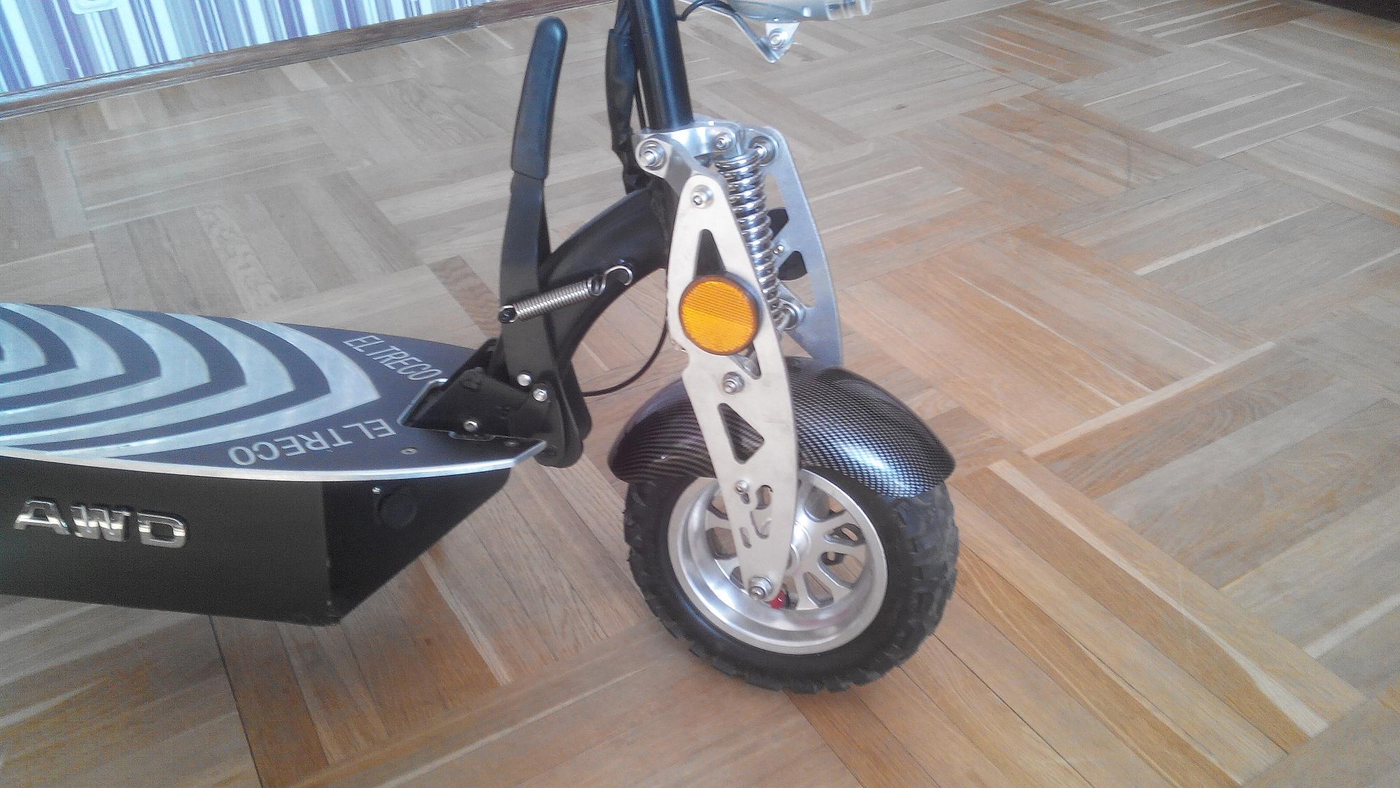

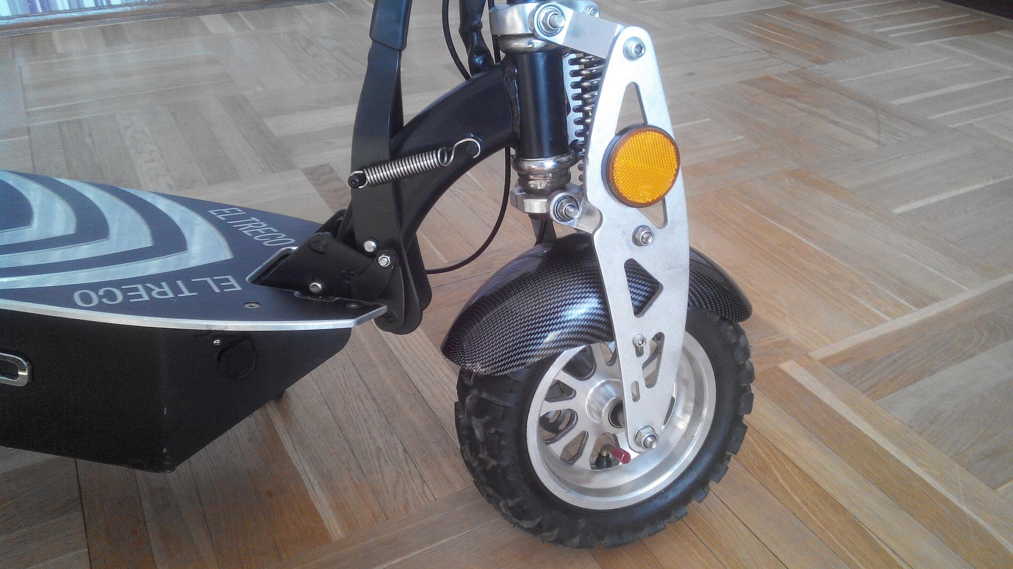

Сегодня установил крыло,смотрится отлично! Теперь закатываю заднее в пленку Carbon 5 D,будет смотреться идентично

Смотря сколько ты кило весишь вместе с одеждой и рюкзаком,
И смотря какая у тебя манера езды.
Если весишь много >110 кг и ездишь с места не отталкиваясь, и ко всему этому еще и газ по полной всегда, да еще горки всякие и остановки разгоны, то 7 км это как бы нормально.
Попробуй замерить все банки по отдельности когда разрядится до такой степени что будет еле тащить, скорее всего одна банка у тебя будет показывать 10,2-10,9 вольт, а остальные еще 12 с чем нибудь.)

Скорее всего так и будет, достаточно одному провалиться по напряжению, а точнее одной банке, в каком нибудь одном акб и вся цепочка из 18 банок обрывается, живые 17 банок давят через дохлую, с падением напряжения до 32 вольт и самокат еле едет. Выбрасываешь дохлую банку и перемычку через неё, по идее минус банка, меньше напряжение и хуже должно быть, а он наоборот начинает гонять как новый, вместо убитой банки можно сборочку из двух Ni-Cd и параллельно набрать до ёмкости остальных банок. Если взять 2000мАч банки, то 6 банок в параллель, дадут 12Ач и 3 вольта при полном заряде. Зарядку при этом можно родную использовать.

Моей свинине 4 года уже, пробег так же упал до 7-8км. После разрядки, беру автомобильную галогенку с проводами, к концам вольтметр и подсоединяю по очереди ко всем трём акб, один будет проваливаться к 9 вольтам сразу, а другие легко держать более 12 вольт. Кандидат на помойку сразу найдётся.

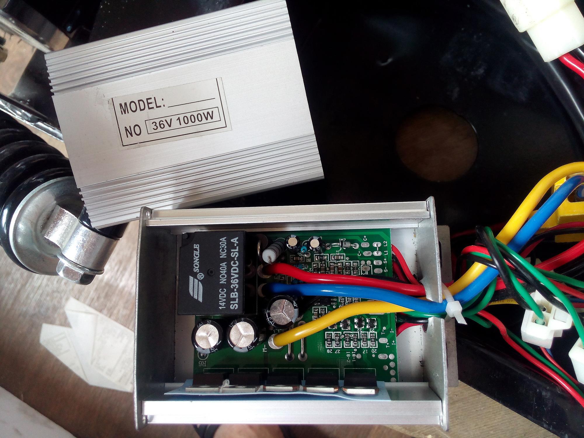

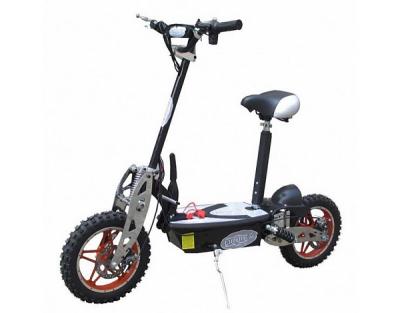

Здравствуйте уважаемые форумчане, месяц назад стал счастливым обладателем китайского клона Rhino (e-scooter 1000w на больших колесах).
Сборка порадовала, все протянуто, закручено. Одна серьезная проблема, не разгоняется больше 25км.ч. движок шириной 15см. вроде как 1квт. а вот контроллер под сомнением Вопрос к знатокам, может кто узнает контроллер? Кондеры 50в 470мкф, транзисторы p65nf06. Ведущая звезда 11 зубов, ведомая 78 зубов, длинна окружности колеса 122см. при 3000 оборотов скорость должна быть около 30км.ч. Прошу помочь советом!

[user]feseran[/user], АКБ свинец 3 штуки? Дело в том, что контроллер и двигатель, могут стоять даже на 5кВт. Всё зависит от мощности, которую могут дать АКБ. В случае со свинцом, реальный ток около 17А не больше, это по моим замерам по китайскому амперметру. У АКБ стоит предохранитель, какой он у вас по номиналу 20А 25А? Это предел, если бы ток был выше, он бы сгорел. Берём по максимуму 25А умножаем на 37V, это при полном заряде с просадкой, 25х37=925Вт это максимум при котором бы сгорел предохранитель. Он у вас не горел, значит и мощность меньше. При том значении, что я замерял, там ток 17А, значит 17х37=630Вт максимум что может пойти на двигатель. Возможно не хватает мощности, вы тяжёлый, либо акб слабые. Ещё там есть ограничитель, отдельный разъём sport от контроллера, он ограничивает ток. Передаточное посчитал, всё правильно 30 км/ч должно быть, у меня 27 разгоняется 100кг. Вот тут я пытался что то считать, по крайней мере передаточное. https://electrotransport.ru/index.php?topic=22908.msg1103629#new

Санек84 спасибо за развернутый ответ, у меня простой мультиметр и при замере ампер на "полном газе" пишет (1.) т.е. превышение предела , похоже больше 10А не умеет, предохранитель 30А. Вольтаж замерил, заряженные АКБ - 39,8в, контроллер без нагрузки - 39,6в, сигнальный провод ручки "газа" - 0,8-4,4в. Вместо кнопки турбо у меня переключатель (1)(2). Смущает то что максималка у него именно 24,5 км.ч. как будто китайцы задушили его под Российский закон, наверное все-же передаточным числом, потому как на заряженных АКБ разгон мгновенный. Короче закажу звезду на 13 зубов и буду копить на литий.

[user]feseran[/user], На свинце максималка 36v у меня 27 км\ч. была, после смены лития и контроллера 40км\ч., звезда 11 зубьев, только ведомую поменял, сейчас зубьев около 74. Если будете активно использовать самокат, заказывайте оптом звезды, они стираются быстро  /:-)
