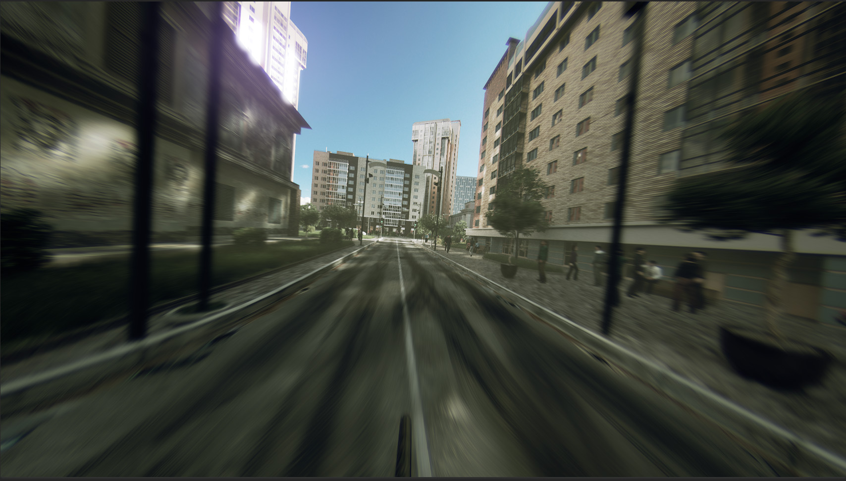

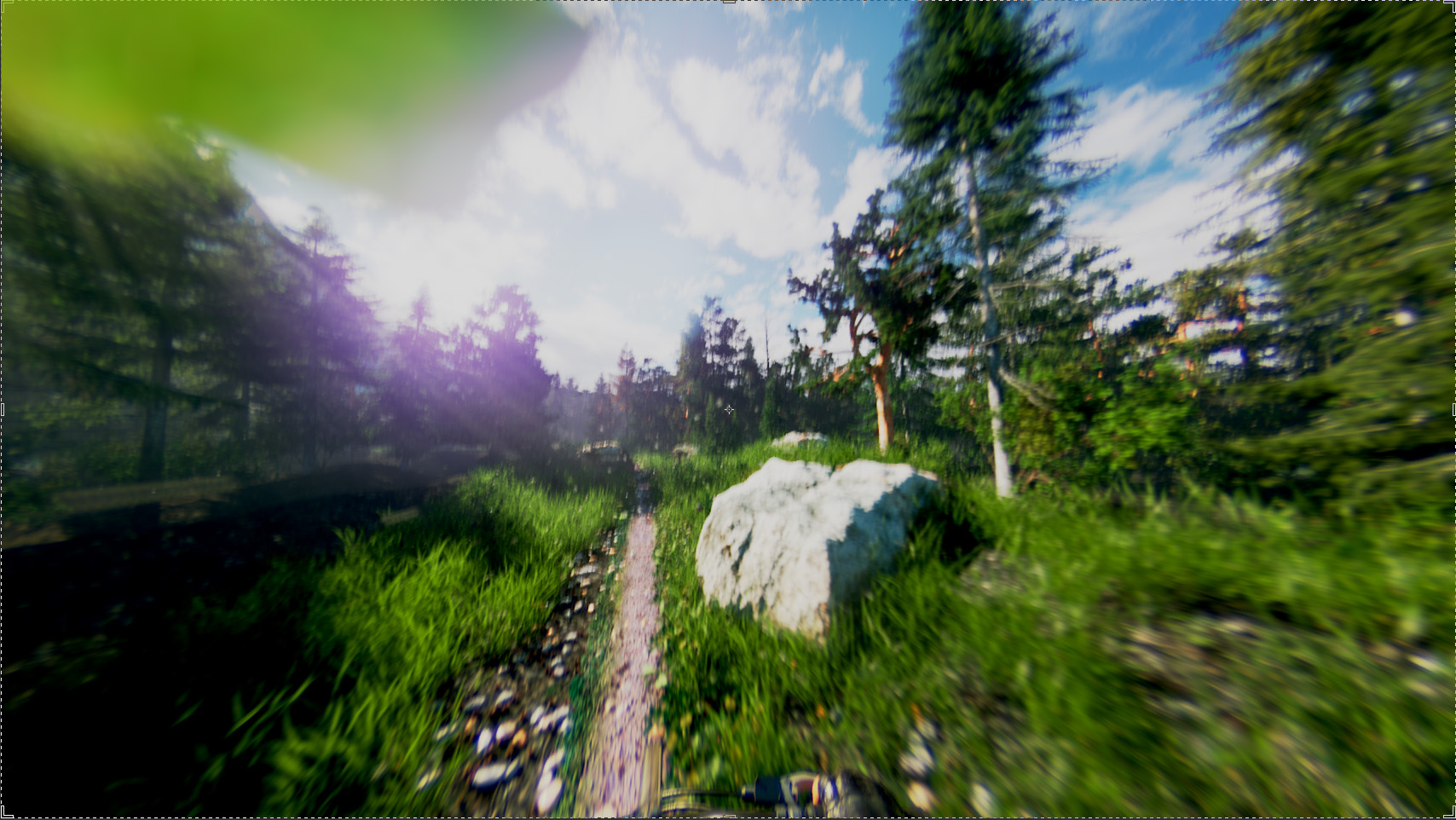

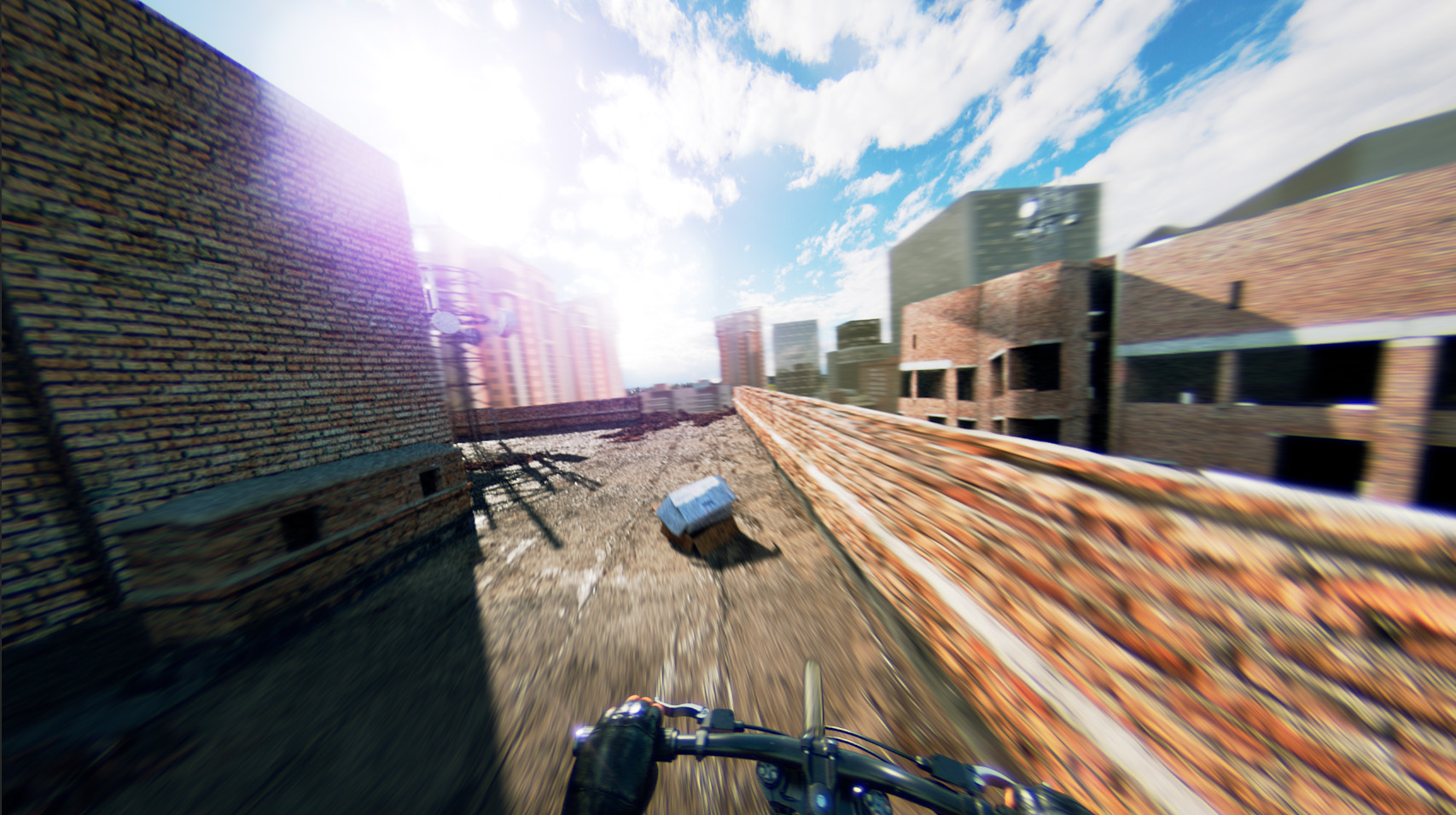

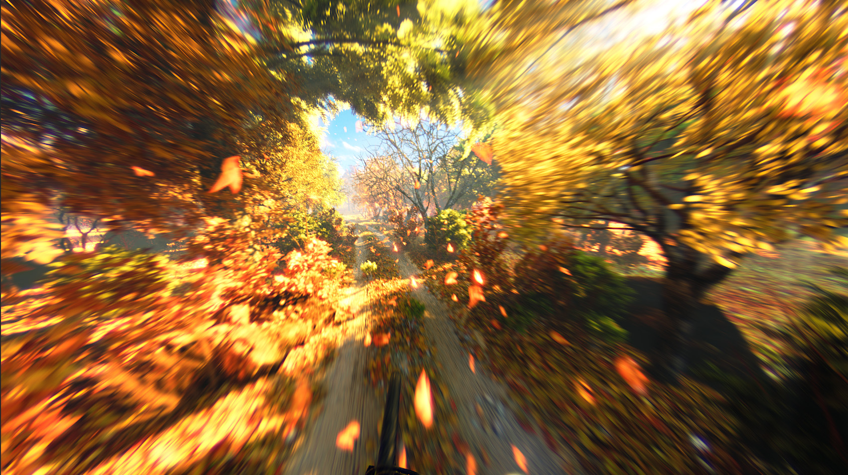

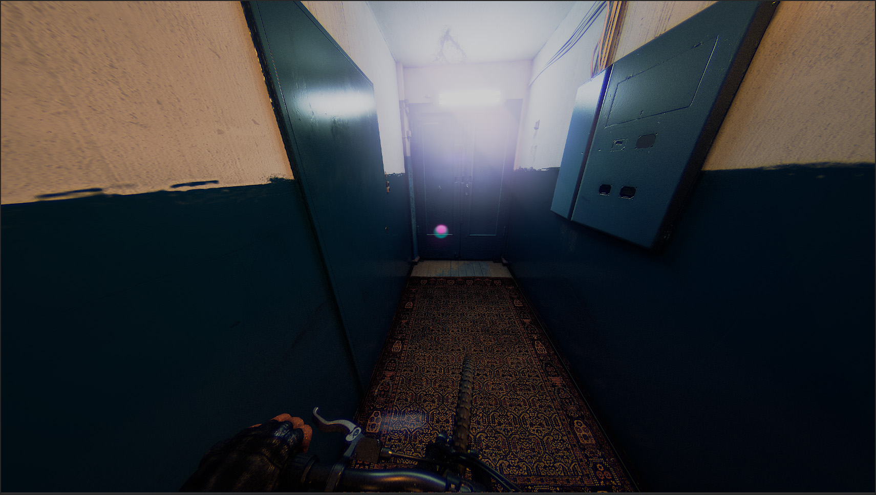

теперь я катаюсь виртуально))
не знаю хватит ли меня , чтобы дорабатывать эту анимацию дальше, там потом  и пляж и  скалы и  поля и  тоннели и зима...  работы нереал просто.  так что вот для демо решил все таки  в конце 2016 выложить  в доступ. Причем делаю это впервые именно на форуме электротранспорта, а не на сайтах для трёхмерщиков и всяких там дезигнеров, т.к. без электробайка не было бы ни идеи, ни желания.

Понравилось, как от деревьев отмашка рукой идёт.
Таких неожиданных трюков-находок поболе. Чисто, езда замыливает глаз через пару-тройку минут.
