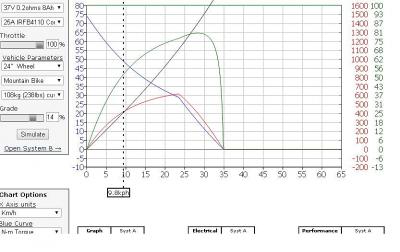

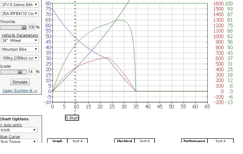

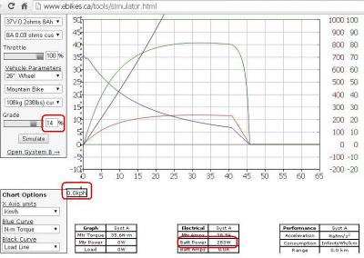

По симулятору электровелосипеда получил такие данные:
http://www.electricbikesimulator.com/index,ru.html
Задано:
Уклон 14% (8 градусов).
Масса 108 кг.
Напряжение АКБ 37 В.
Емкость 10 Ач.
Мощность мотора 250 Вт.
Колесо 26".
Получено:
Скорость 9 км/ч.
Мощность 518 Вт.
Ток 14 А.
Энергия 426 Вт/ч.
Расход энергии 57 Вт-час/км.
Мощность сопротивления качению 404 Вт.
КПД 80%.
Если этот калькулятор не врет, то на одном заднем коллекторнике можно выехать на подъем 14% при скорости 9 км/ч.
Номинальный паспортный ток у коллекторника 13,7 А. Калькулятор показал 14 А при 2-х крантом от номинала превышении потребления мощности 518 Вт.
Похоже на правду, только верится с трудом, однако...

Цитата: Optima Watson от 20 Фев. 2017 в 23:45...По симулятору электровелосипеда получил такие данные:...
Лучше вот этим пробуйте  http://www.ebikes.ca/tools/simulator.html В нём можно видеть потребляемые и выдаваемые величины, пиковые, приблизительно время перегрева...

Спасибо. Действительно этот намного показательней. Буду играться  :-)

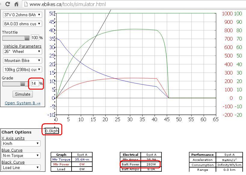

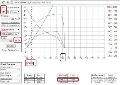

Vik3
Задано:
Масса 108 кг.
Емкость 10 Ач.
Колесо 26".
Получено:
Скорость 9 км/ч.
Мощность 518 Вт.
Ток 14 А.
Энергия 426 Вт/ч.
КПД 80%.
Это чтож за симулятор такой - ему задаешь одну мощность, а он выдает результат для другой  :bn: причем абсолютно не учитывает ни ХХ ни максималку  :-\
Канадский же симулятор дает довольно точные данные, по крайней мере совпадает с моим конфигом на95%.
Для мощности 250Вт с колесами 26" и максималкой 40кмч он показывает, что ваш вел в 14% не поедет:
даже при максималке 30кмч он тоже не поедет (можете проверить по программке сами).
Для 37В и 14А  и 26" колес и максималки 40кмч в 14% тоже скорость 0 (можете проверить), а вот при максималке 30кмч он поползет в эту гору на скорости 4,4кмч на КПД 39% и сгорит через  6 минут:
О каких 9кмч в 14% горку на 14А может быть речь  :bn: У меня на свежезаряженном 36В АКБ (42В) и 15А с максималкой 28кмч он еле скрипел на 10кмч в 11% горку, а тут 14%....Программка явная туфта.

[user]Vik3[/user], вы мой пост видимо не дочитали до конца. Я там не выразил ни радости, ни восхваления. Наоборот - очень усомнился в объективности полученного ""результата"" даже закавычил слово (результат).
Конечно "результат" получается довольно странным. Понятно, что на одном моторе в 250 Вт и на 10% уклон не выехать.
Только зачем мне, например, залетать на уклон 14% на скорости 40 км/ч., как вы написали?
Мой передний редукторный МК XoFo 350 Вт по ровной дороге при хорошем асфальте и тихой погоде иногда вытягивает до 40 км/ч при напряжении 50 В.
Но это не значит, что на горку я буду взбираться только на одном заднем коллекторнике без включения переднего МК. Всегда буду делать это только на 2х моторах. Какая будет скорость подъема? - да хотя бы и 9 км/ч - меня это ничуть не расстроит :-)
Способа удостовериться в реальных возможностях использования одновременно 2х моторов не по каким графикам, и не по каким красивым программам без всяких сомнений не определить. Это покажут только реальные заезды, когда будет возможность это сделать.

Vik3
Я такое написал? :bn: Читайте внимательней  :-) Я упомянул максималку и ХХ как изначальные характеристики необходимые для расчета, а никак скорости на которых нужно ездить в любые горки. Любой конфиг можно энергетически просчитать с точностью до 80-90%.
У вас я понял переднее 37В и 17А с максималкой около 30кмч (на 50В около 40кмч?), и заднее 37В и около 8А ток с максималкой тоже около 30кмч - итого 25А, 37В и 108кг в 14% горку:
Так что на двух моторах вы сможете въезжать в эту горку на скорости  10кмч если максималка на обоих колесах действительно не более 30кмч. Если максималка будет 40кмч при том же напряжении и токе, то скорость будет 6кмч и перегрев через 4 минуты
Optima Watson
[user]Vik3[/user], да я действительно неправильно понял ваши исходные.
У меня контроллер для переднего МК с возможностью выбора режимов на 70%, 100% и 115%. Максималка 40 км/ч по плоскому асфальту достигается на режиме 115% при 50 В.
В горку я буду заезжать на включенном режиме МК 70%,  на пониженной скорости.
В режиме 100% максималка, как вы и предполагаете, 30-32 км/ч.
При 70% это будет скорость около 21-22 км/ч, а ток будет 17х0,7=12 А.
Так что в подъём 14% думаю буду уверенно заезжать без перегрева на 2х моторах.

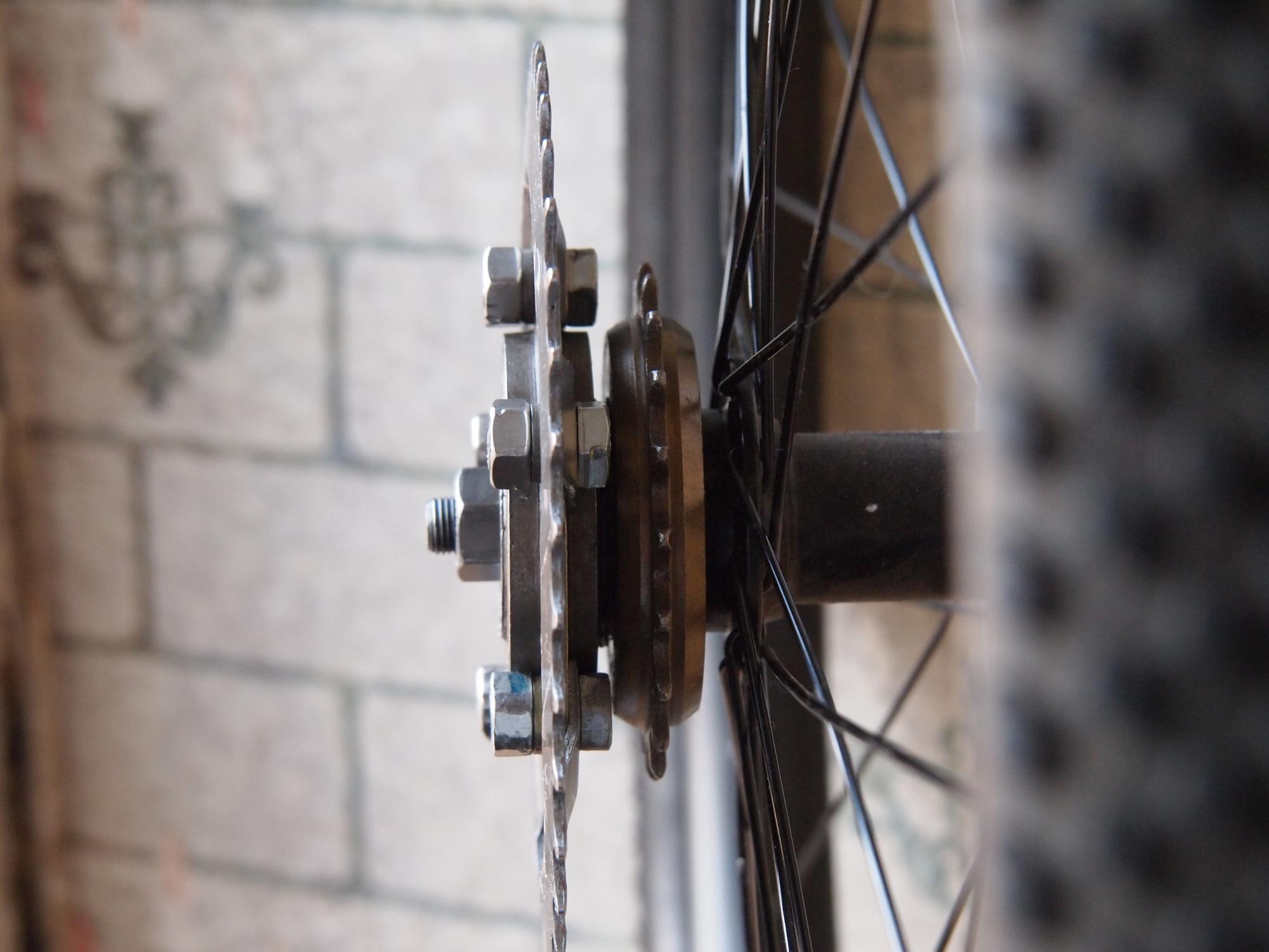

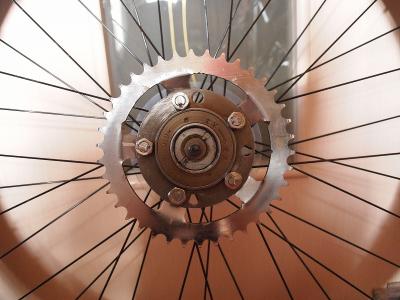

Optima Watson
#194
Между поджимной чашкой (для удлинения резьбы задней втулки чтоб была возможность разместить 2 фривилла) и распорной втулочкой на оси был кольцевой зазор 1,5 мм. Поэтому звезда 38Т фривилла от мотора была закреплена на конце  втулки колеса консольно и не имела опоры на ось втулки колеса.
При натяжении моторной цепи на этот конец действовал бы изгибающий момент, который постепенно мог бы вызвать перекос фривилла со смещением от оси втулки колеса со всеми вытекающими из этого последствиями.
Я выточил взамен штатной распорной втулочки другую, диаметром большего размера, чтоб устранить этот бывший кольцевой зазор.
Как сделано, чтобы разместить 2 фривилла на обычной задней втулке с короткой резьбой под одну звезду, решил выложить такую фотографию.
Тут ось втулки на первой фотке вымазана солидолом, потому не видно сопряжения деталей.
