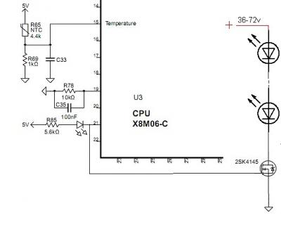

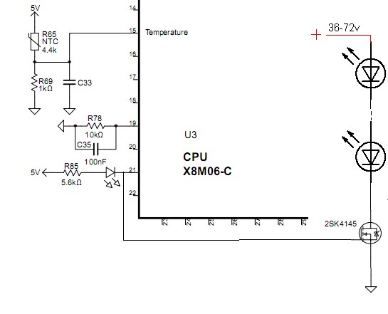

  Многие BLDC контроллеры (для моторколёс) имеют светодиод для индикации POST кодов, бывает светодиод  просто-напросто не запаян. Скважность 0.5s/0.5s. К ножке процессора припаиваете затвор mosfet, исток на общий провод контроллера, а к стоку нагрузку вплоть до полного напряжения питания, естественно mosfet должен быть рассчитан на это питание и полностью открываться от 4.5v.
upd: быстренько накидал схему, но ножки процессора вряд-ли совпадут.

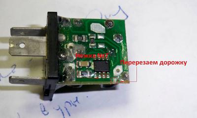

sergek1985
Реле поворотников сделал из автомобильного 712.3777. Продается во многих автомагах для отечественных авто. Стоит 100-150 руб. Для работы со светодиодными лампочками в параллель необходимо ставить резистор на 100 Ом. Нужно перерезать дорожки. Частота мигания будет немного чаще обычного.
Frezer74
Презабавно должно получиться  ;-D
Он же моргает в разных режимах по-разному. По меньшей мере, у меня в режиме покоя, и если нет ошибок, идет непрерывное мигание. В режиме тяги - всегда горит. При нажатии на тормоз чего-то там "морзянокой" отображает и т.д.
[user]GRAWER[/user] выводил этот светик на руль, в курок газа для оперативного контроля контроллера  :-)
