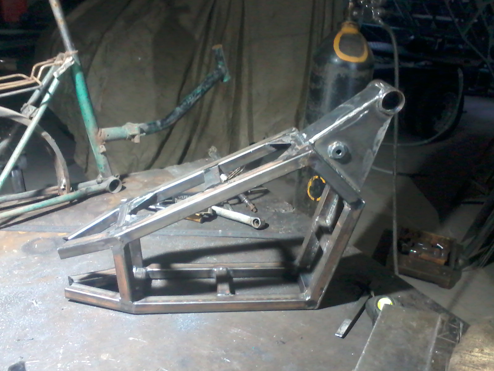

TAANSER
ДА ТЕМА БЫЛА БЫ ОЧЕНЬ ПОЛЕЗНАЯ - сам тоже задумываюсь сделать электро вел на основе рамы раптор!! но вот только раму сам хочу сварить - а вилку взял от пит байка кайо 140!!!!
TAANSER
#161
П
роэкт немного стронулся с места! )))))))))) труба 30Х30 стенка 2мм. везде металл тройка!!!!задний маятник труба в трубе - заварена для жесткости по шву!!!!я сам сварщик - варил на совесть!!!! теперь точно уверен - рама не сложится подо мной!!!!!!!!!!!
