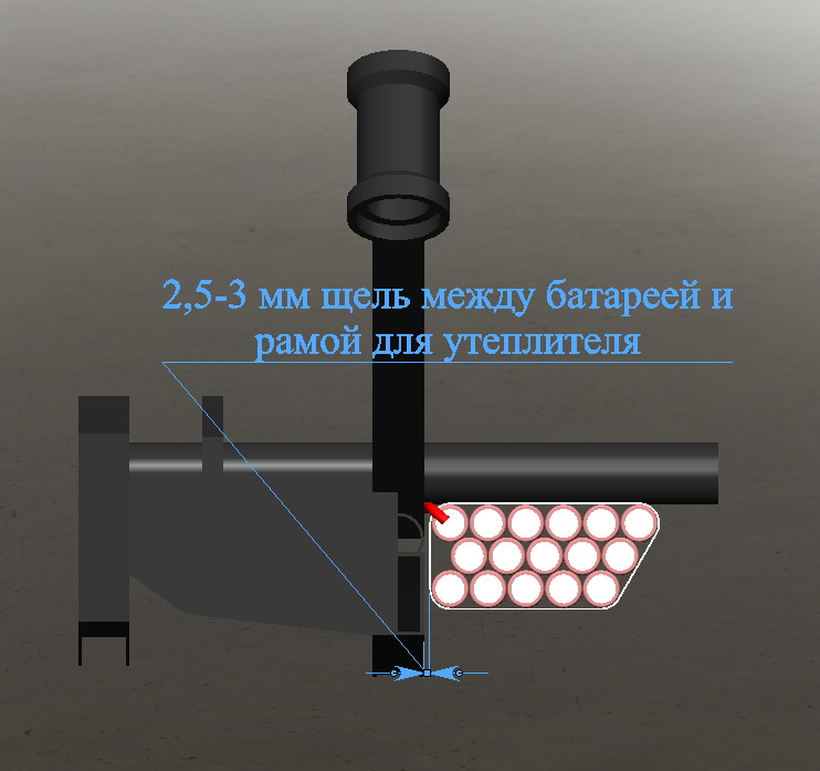

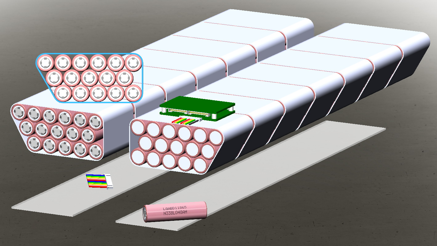

Модель батареи для [user]Kapitan[/user]
Сборка 16P нарисована обмотаной скотчем толщиной 1 мм. На самом деле, наверно, будет гораздо меньше, но это не особо важно.
Самое большая надежда, чтобы, за счёт расстояния между 16P, длина батареи получилась как можно короче (на модели SW, самокат, по длине, еле-еле протискивается в диагональ лифта).
Две сборки 16P 7S - это отдельные сборки и связаны между собой только гибкими проводами.
В целях уменьшения длины сборки 16P 7S, ИМХО, сборки 16P между собой можно не прокладывать, так как они соединяются последовательно но, могу привезти, на всякий случай, для прокладок лавсановую плёнку.
Две длинных сборки 16P 7S будут укладываться в два отсека аккумуляриума рамы. Посреди них будет балка, шириной 30-35 мм.
В качестве элемента жёсткости для переноски сборок под каждой сборкой 16P 7S будет подложка из поликарбоната или текстолита. Сборки 16P можно приматывать к подложке после сварки "+" и "-" .
После приматывания седьмой сборки, можно всю длину обжать термоусадкой или обмотать скотчем.
БМС может находиться в начале одной из сборок 16P 7S, а могу и сам, потом, прилепить по-месту, где удобнее  :bw:

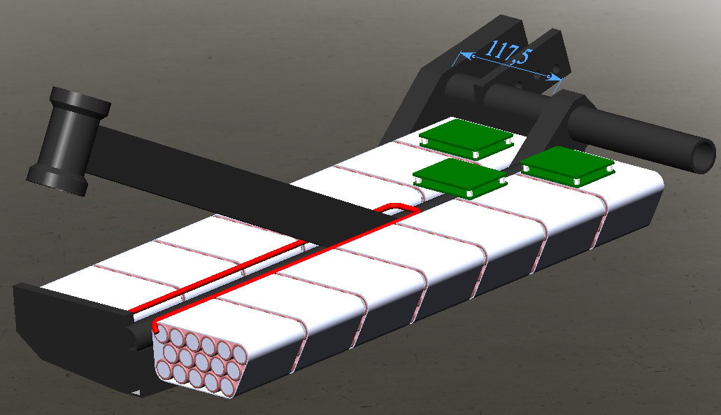

Дополнение
Силовой провод (красный) можно протянуть только вокруг балки. Под балкой не пролезет батарея.
Можно пустить несколько проводов, чтобы не было потерь по току.
БМС (зелёная) на любой половинке или посредине, но, посредине, можно прилепить только после укладки половинок на место.
Высота БМС, вроде бы, небольшая. Там где стоит средняя, пространство в высоту от батарей до будущей деки 15 мм. Там, где боковые БМС -  пространство ещё выше.

Может сделать 2 независимые АКБ по 24В и соезинить их последовательно?
Правда нужно будет 2 БМС  при этом, зато проводов будет меньше.

Тогда надо будет переключаться на зарядку (поездку) и иметь 2 зарядника на 10 ампер.
И провода под декой никому не мешают. Можно их в толстый кембрик упаковать и уложить вдоль скруглений батареи.
