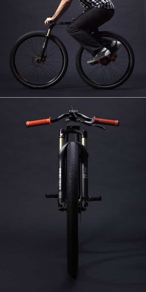

Где такие пеги достать, которые прикручиваются к каретке? Шатун сломал, а педалей хватает на год..

[user]sergek1985[/user], такие пэги делает Denzel. Алюминиевые адаптеры вкручиваются в каретку, а в них уже устанавливаются пэги. Говорит завтра сделает фото и цену с доставкой посчитает.

klyushkov
[user]Ed_Bullet[/user], [user]sergek1985[/user], 1000 рублей с доставкой, а как заказать - не знаю, думаю Алексей скоро сам сюда напишет.
Denzel Motors
В обще мы ими не собирались торговать - так для себя делали.
На знал что будет интерес.
Сегодня сделал короткое видео:
[vimeo]https://vimeo.com/199420177[/vimeo]
1000 рублей с доставкой (2 адаптера и 2 педали под него)
Оплатить можно яндекс деньгами.
Проблема в доставке. Можно сказать что отправки уже остановлены. Новый год начинается в КНР.  Отправки начнутся с 5 февраля. Срок доставки примерно 20-25 дней. Кому надо быстрей, можно за 10 дней доставить - но придется доплатить за доставку срочную - примерно 100-200 рублей (точно сейчас не могу сказать)

sergek1985
[user]guliyants[/user],  Адаптеры под стандартное гнездо каретки 83 мм?

TULSUNDUR
это один из стандартов, НАИМЕНЕЕ распространённый. стандартный размер - это 68-73мм.
Kostik
А эти педали-подножки, они в итоге крутятся вокруг собственной оси или нет?
Denzel Motors
НЕТ КОНЕЧНО. ПЕДАЛИ вставляются и потом гайкой прикручиваются - в понедельник сделаю видео по сборке

Помойму у нас 68мм - завтра скажу точно
