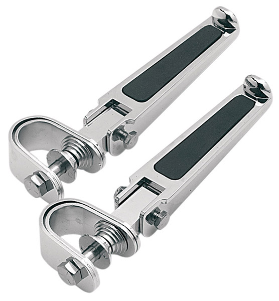

Кстати, вот ещё интересный вариант из мотомира...  :hello:
Правда дорогущиееее...
http://crazyiron.ru/production/sajt/zapchasti/podnozhki/podnozhki_dopolnitel_nye_dlya_chopera_hrom_homut1/
Добавлено 17 Янв. 2017 в 13:23
Но выдержат ли они "в стойке" сто кг.? Вот вопрос...
Колёса Рулят Миром !
av404
Судя по фото - сделаны весьма грамотно. Выдержат

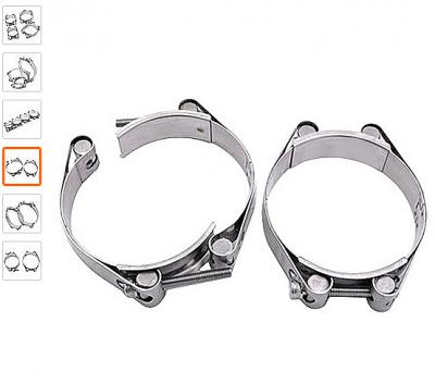

VeloTrip
Пока что мне в голову пришла одна идея.
Оба рычага педалей поставить назад
(один развернуть на 180 градусов)
и закрепить их к задней раме мощным хомутом.
Но думаю это не очень удобно.
60rusalko
петли мебельные
и на их основе варить подставки
VeloTrip
Цитата: 60rusalko от 18 Март 2019 в 12:19
петли мебельные
Варить - для меня сложный вариант.
Надо проще.

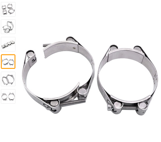

Пока есть идея развернуть одну педаль на 180 градусов по оси,
затем педали отвести назад и закрепить на раме мощными хомутами вроде таких:
Но меня смущает что обе педали будут сзади и это не очень удобно для посадки и езды стоя.
