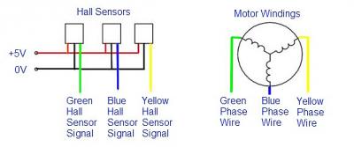

Коллеги, ткните носом в схему соединения холлов в моторе.
inetchik
#22
+,- датчиков вместе и три сигнальных

Цитата: licwn от 14 Нояб. 2013 в 02:45
В форуме было как по простому проверить холлы. Подать питание +5 на разъем датчиков холла, встать вольтметром на землю и провод того датчика, который проверяете (3 датчика и 3 провода разного цвета - зеленый, желтый, синий). Вращаем колесо - на экране прибора напряжение должно меняться от 0 до 5.
Upd Мерять надо между сигнальным хола и плюсом!!! А не минусом.

Да, но почему мерять меду плюсом и сигналом?
Выход датчика холла/сигнал есть открытый коллектор, замыкающий на землю - вот потому и мерять от плюса.

Я в этом дуб дубом. То ,как я это понял : Надо разъединить фишку 5 пиновую и, на той ,которая идет от мотора ,при включенном напряжении, соединить в разрыв мультиметр между красным и поочередно синим ,зеленым и желтым проводами , прокручивать колесо и смотреть на показания от 0 до 5 в. должно быть . Что не так ? А если пока ездить так как есть ,ничего не случится плохого ?

Бывают датчики с открытым коллектором, - им резистор на "+" нужен, иначе ничего не видать....
