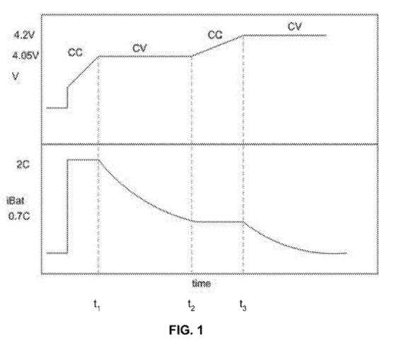

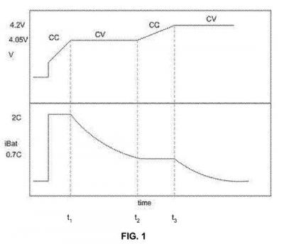

Вот было бы круто если ребята из адапто реализовали 4 стадийную зарядку как в тесле - контроллер точно такое способен реализовать. Патент открыт для всех.
Срок службы батареи вырастет раза в 2 - скорость зарядки так же возрастет.
Подробнее о патенте тут http://blog.e-karting.ru/obzor-patentov-tesla-motors-inc-ch-1/
andreym
Цитата: Rocksteady от 22 Апр. 2016 в 17:03
Вот было бы круто если бы ребята из адапто реализовали 4 стадийную зарядку как в тесле -
смысла нет никакого в этом, для того чтобы пользоваться этим патентом, мощность зарядки должна быть таковой, чтобы вкачивать до 2С в начале заряда, да и термоконтроль нужен обязательно.

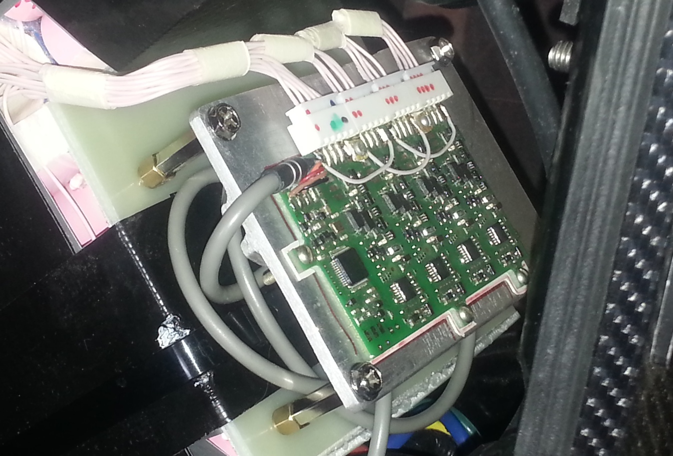

Камрады, полечите по фотографии плз:
Балансил свою батку раз 6 за 2 года. Подключаю БМСку только дома через каждые 30-40 зарядок. Что бы удостоверится , что батарейка в идеале.   Вчера обратил внимание , что один из красных индикаторов не моргает. Думал раньше, что на том канале уже забалансено и все ок.  Оказалось , что один канал (12й) просто не участвует в балансировке. Напряжение измеряет нормально.  Никаких аварий или проблем не наблюдалось раньше. Все работает как часы. Возможно, глюк появился после перехода с на предпоследнюю прошивку пол года назад. с полным ресетом. Т.к. других изменений не было.
Батка у меня 12S, то  переключил 4s канал на резерную платку.  Но в перспективе планируется увелечение.
Что такое может быть ?
До сервис-центра мне 500км ехать. Предлагать в последнюю очередь.

jeka
Посмотри на напряжения ячеек (отображаемые на экране). если на этой ячейке показывается напряжение выше уровня балансировки, а светодиод не горит - это проблема железа. Варианты - либо в ремонт, либо платку расширения докупить (они отдельно продаются, стоят недорого).
