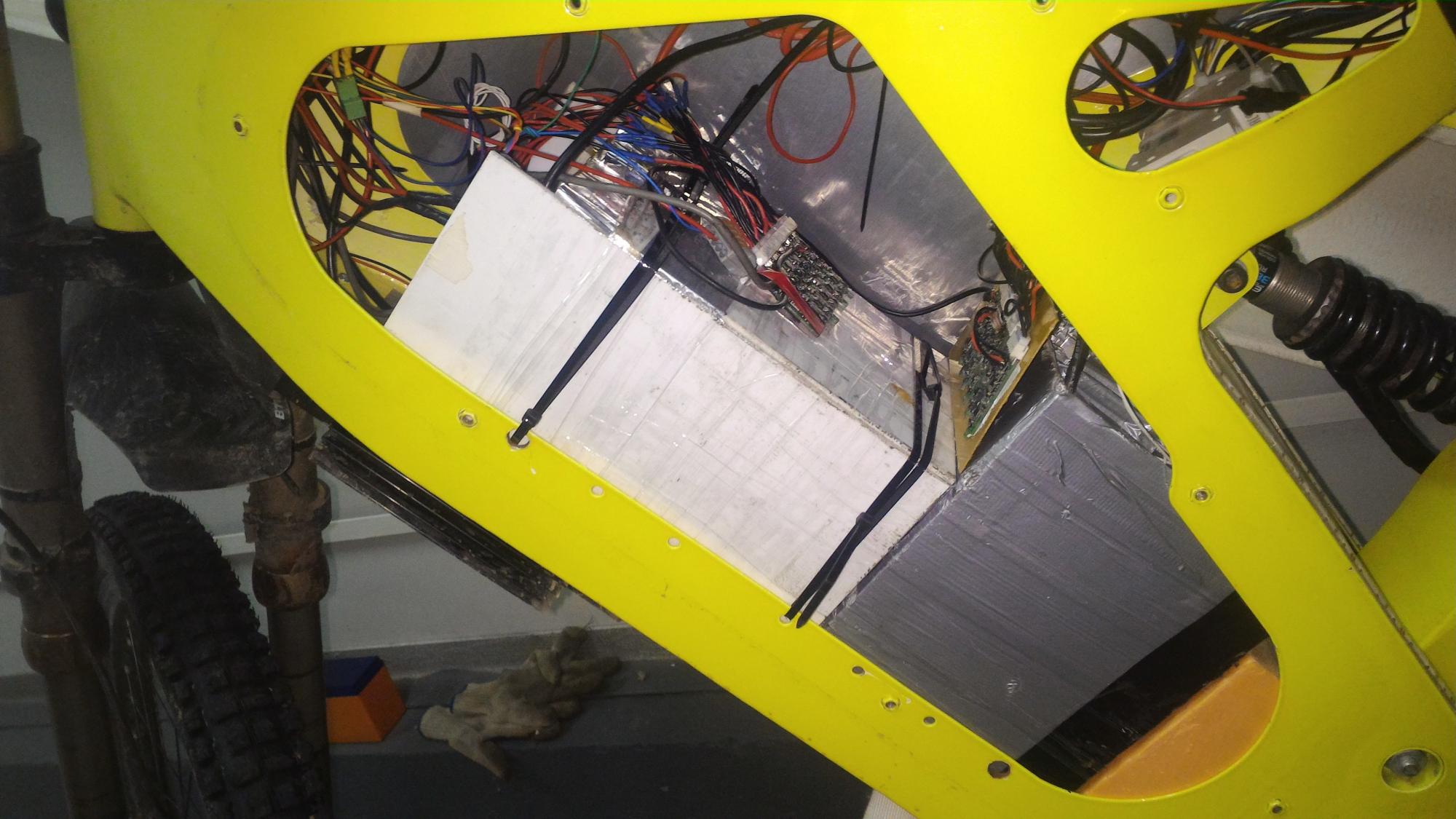

Есть проблема, умерла банка, разбирать батарейку и менять банку это полный конец, я её просто перемычкой закоротил и отключил один канал в БМС.
Получился 12 канал, но показывает дисплей что 11 канал 3.81 вольт а 12 полный. Не понимаю. Сделал по уму, провода нет в 3-м канале и отключена ячейка.

andreym
так делать неверно. Бмска мерит напряжение на ячейках дифференциальными входами, коротить среднюю ячейку на одной платке нельзя. Нужно перепаять чтобы по порядку подключались ячейки и если нужно исключить одну то надо исключать крайнюю...

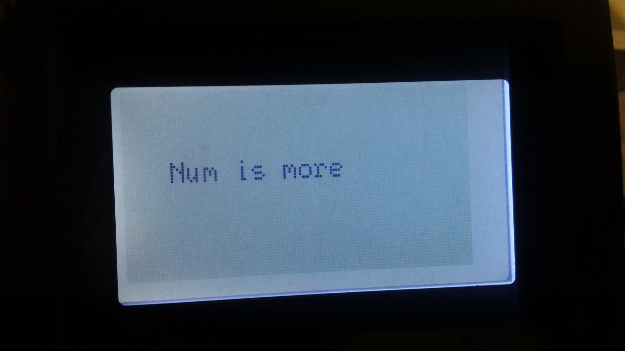

Rustler
Блин!!! Господа!  :ireful: >:D >:D >:D >:D
Этот баг уже справил свое двухлетие!!
Исправьте уже наконец!! И как можно скорее!!!
У меня батка 20S1P х 2штуки! мне надо видеть ВСЕ 40 ячеек. при установки до 32х график рисует! дальше фигвам.

andreym
Цитата: Lion от 14 Июнь 2016 в 16:48
168v O_o А ничего, что контроллер до 99?
во первых бывает титанат, там номинал по 2.2 вольта,
во вторых уже несколько лет говорилось что некоторые хотят все параллели наблюдать отдельно а не балансирными соплями в одну кучу и смотреть среднее по больнице.
Илюха все верно пишет, конфигурацию ячеек давно пора было сделать до 48S хотябы,
тем более технических проблем для этого нет ровно никаких, да и у бмски изначально присутствует 2 канала,
а переключать туда-сюда каждый раз это геморрой редкостный ибо даже 1-2канал быстро сменить нельзя,  только конфигурацией ячеек выбирать...
Rustler
#520
Дело даже не в титанате!
а в том что так получилось что у меня две батки 20S1P из пакетов лиферных на 20Ач. Батки по силовым соединены в параллель только крайними. И если одна ячейка дохнет, представляете какие токи прут через параллельные балансирные разьемы!!! Скинуть вам фоточки во что они превратились!  :ireful: Я против подобной сборки тк она пожароопасна.
Или предлагаете параллелить силовыми все ячейки?
Поэтому сделал так.
