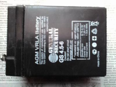

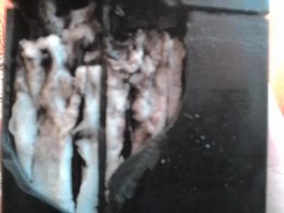

Аккумулятор GENERAL SECURITY GS 4,5-6 6 вольт 4,5 Ач. прослужил около года в циклическом режиме с током разряда 1А (питание нитей накала радиоламп в УНЧ :mus:) Работал часто. как минимум пару раз в неделю. а то и неделю подряд. заряжался классикой. (Лабораторным БП)
На фото видно что маты AGM смочены хорошо. это я воду капал. плюсовые пластины не сильно были повреждены. и не сильно ещё разрушились.Но ёмкость к этому моменту стала 3Ач и мне этого катастрофически мало. Аккум выброшен и заменён на новый SCOPE SC6120 6 вольт 12АЧ.
з. ы. ничего инородного не обнаружено.  %-)
С уважением Андрей.
