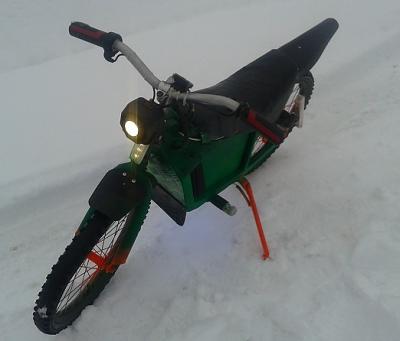

Итак Иван продал мне изделие рук своих, спасибо ему за это.  Агрегат очень прикольный. Меня даже потянул с превеликой резвостью, да такой, что за шестеренки моторчика я реально запереживал. Думаю они не наккрылись лишь благодаря тому, что пилоты были легонькие. Почесав в затылке подумал, что дочка у меня трусиха всеж девочка, да и шестерни жалко и решил поставить контроллер в три раза слабее установленого полярисовского 48вольт 28ампер (имелся в наличии только стоковый контроллер от Black One P 600  на 36 вольт 12А батарейного). Подумал, что редукторник и с таким контроллером должен бойко тащить ребенка, и за шестерни переживать нет нужды.Да и максималку стоило снизить, чтоб если что - то догнать можно было. Итак, я полез в проводку. Обнаружилось, что провода от переключателей на руле, питающие фары и подсветку, уже начали плавится от нагрузки. Было решено переделать их так, чтоб они питались от 36 вольт  подсветку разбил на группы. Три длинные нижние синие ленты светодиодов соединил последовательно друг с другом. две кроткие нижние ленты светодиодов соединил последовательно с красными габаритными светодиодами. У габариток мощность оказалась меньше, пришлось в параллель им добавлять отрезок ленты, который установил в качестве переднего габарита. при монтажных работах допустил оплошности и габариты сгорели от перенапряжения.  Жаль они стояли симпатичненько. Таких-же найти в городе не удалось. Посему была приклеена лента на перо задней вилки. Стопарь отсутствовал, на замену ему сделал стопарь из огрызка дополнительного стопсигнала от Хундай Соляриса. Просто упаковав его герметично в два слоя прозрачной термоусадки ну и баластное сопротивление добавил, чтоб напрямую от 36 вольт работал. В штатное место установлен ваттметр, какой же он маленький, но все читается вполне легко, экран у него читабельный.
Фара оставалась одна. Покумекав решил, что чем искать идентичную, мне проще заменить ее на другую. Новая фара представляет из себя самоделку из светодиодной лампы на 220 вольт и автономной автомобильной сирены. Матрица в лампе оказалась на 12 вольт и 4 Ватта.  Конкретноу этой лампы  очень хороший рассеиватель. С ним на лампу можно смотреть прямо и не ослепнутьж А если его снять, то матрица очень ослепляет. У лампы была удалена задняя часть с драйвером. В корпусе сигналки было прорезано отверстие под установку лампы, ну и немного изменена схема самой сигналки. Потом это всё было смонтировано вместе в один корпус, и запитано через баластный резистор. На лампе падает 12 вольт от которых подпитывается мелкий аккумулятор автономной сирены. Ток потребления сирены во время сигнала гораздо больше, чем рабочий ток лампы, поэтому при нажатии на кнопку бибики идет звук и лампа гаснет. Если нажимать кратковременными нажатиями, то получается прерывистый сигнал и моргание фары. Своеобразная светозвуковая сигнализация. От встроенного аккумулятора сирены звук не сильный идет, как раз и слышно хорошо, и народ не испугается. Затем был показан супруге и старшей дочери.  :ireful: Они сказали, что для девочки надо в розовый красить. Наученный опытом совместно прожитой жизни я сказал, что краску супруга в магазине выберет сама.
Итог - зеленая и оранжевая флуорисцентная!!!

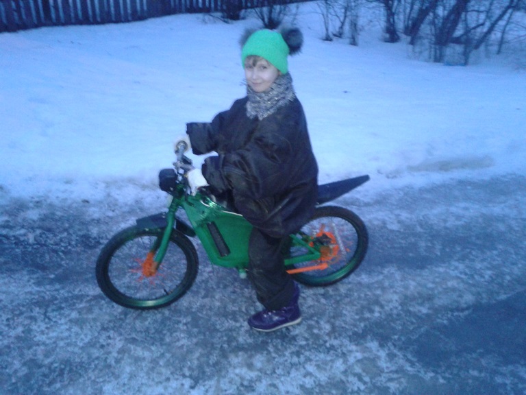

Стал красить - краска в балончиках ну очень жидкая, особенно флуорисцентная - эта вообще состоит из одного лишь растворителя. Просему было наложено ее слоёв 100500 наверно. Красил набегами и не каждый день... процесс покраски растянулся на недели. Ну да ладно сделано, нервы не выдержали плюнул на покраску и первые заезды были совершены. Дочка даже на таком контроллере и с ограничителем опасается ездить. Ничего еще привыкнет. еще подкрашу оранжевым дроппауты и сделаю надпись по бокам "Volt" Получившаяся расцветка не нравится, но на этот сезон будет она. По осени перекрашу. На первый выезд, случившийся спонтанно, дочку одеть было невочто, потому на ней старые рабочие джинсы мои подвернутые в два слоя, кожанка и какие-то старые свитера. Прям не девочка, а бабай какой-то! :-)
Первый выезд был по очень неровному гололеду, там и мне ехать было не комфортно, но девочка моя не сразу, но справилась. Колесо заднее периодически пробуксовывало на льду даже с этим контроллером.А с роджным Доча наверно и не совладала бы. :-)
Батарея сейчас старенькая из ионок. Остаточная емкость где-то 5АЧ. К установке планируется батарея из народных котлет 36Вольт остаточная емкость  17АЧ. За нее отдельное спасибо [user]TSprinter[/user]
За ту пластину справа, на которой сначала габаритные огни крепились я стал цеплять веревку от ледянки. На ледянке старшая возила младшую, Тяги вполне хватает для буксировки по утоптанному снегу.
