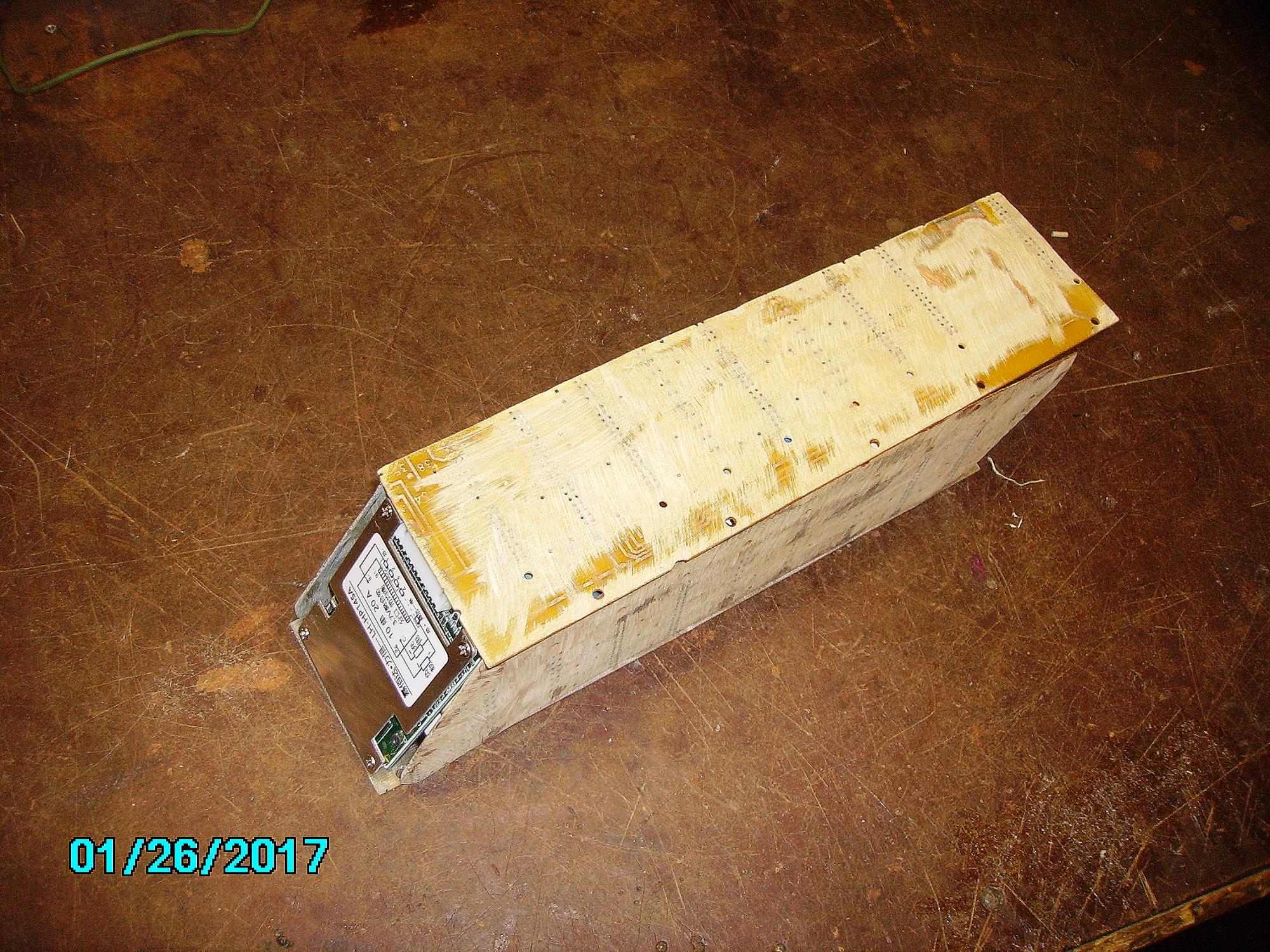

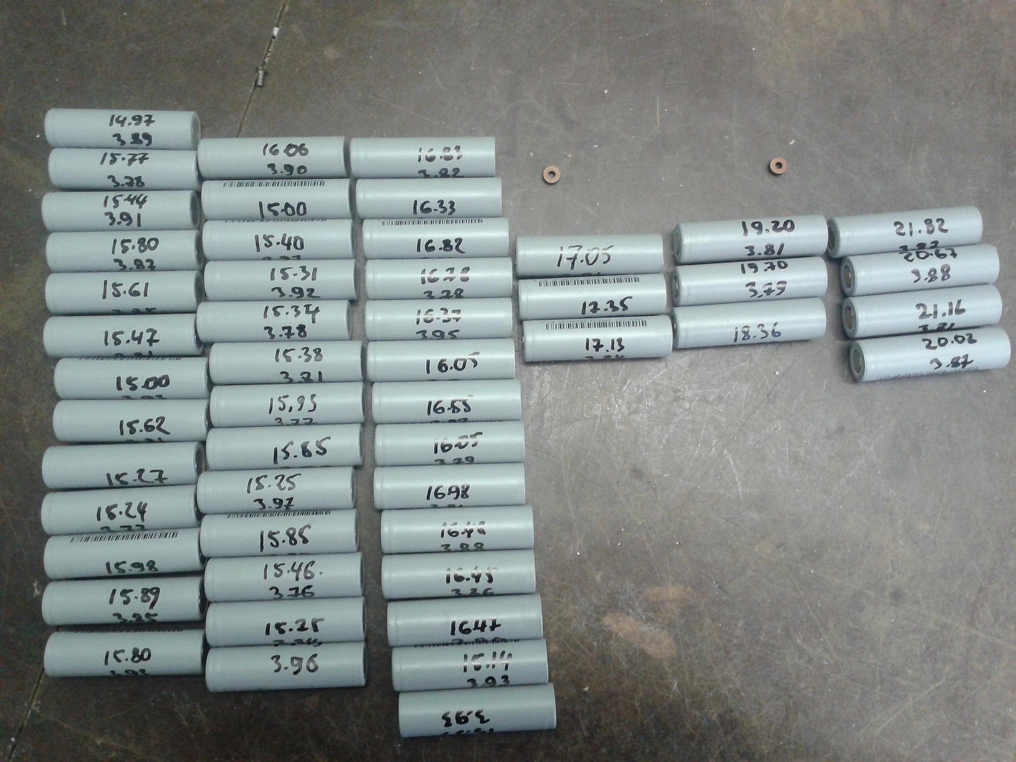

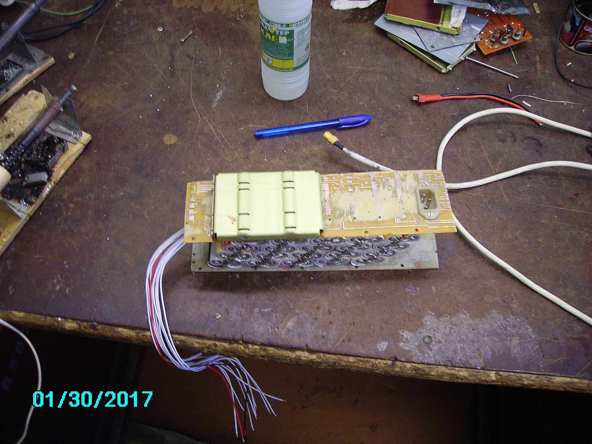

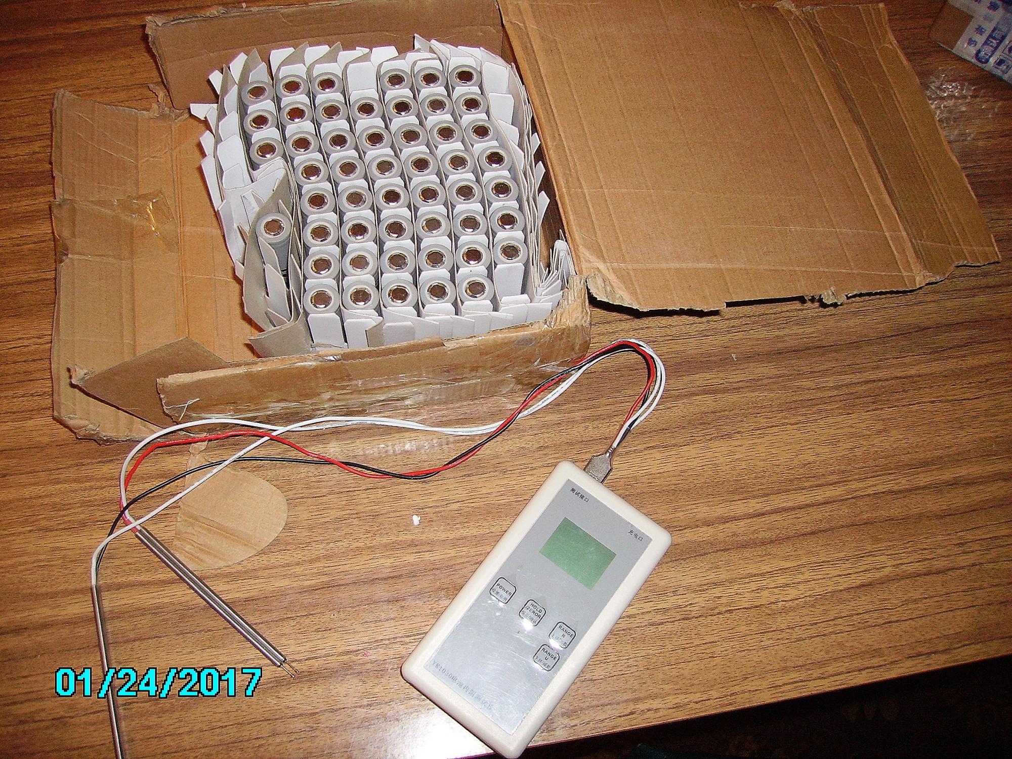

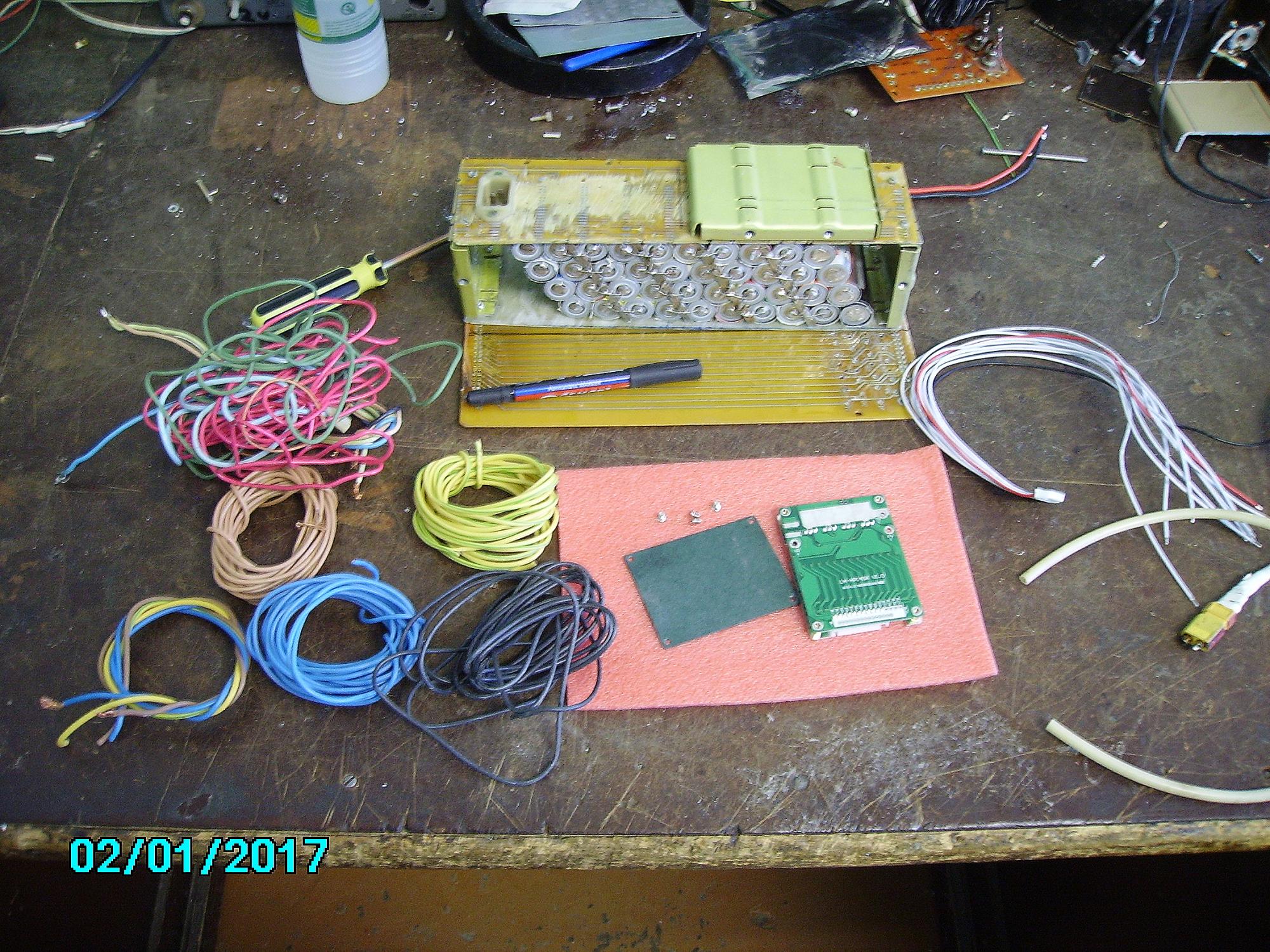

После того как я год назад спаял себе батарею из LG18650MH1 товарищ попросил спаять ему недорогую батарейку 36 вольт 10а/ч . Мотор у него передний редукторние 250 ватт. Выбор пал на серые LISHEN 2500.  Заказал на тао ячейки и бмс через мастер тао. Пришли быстро.

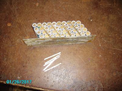

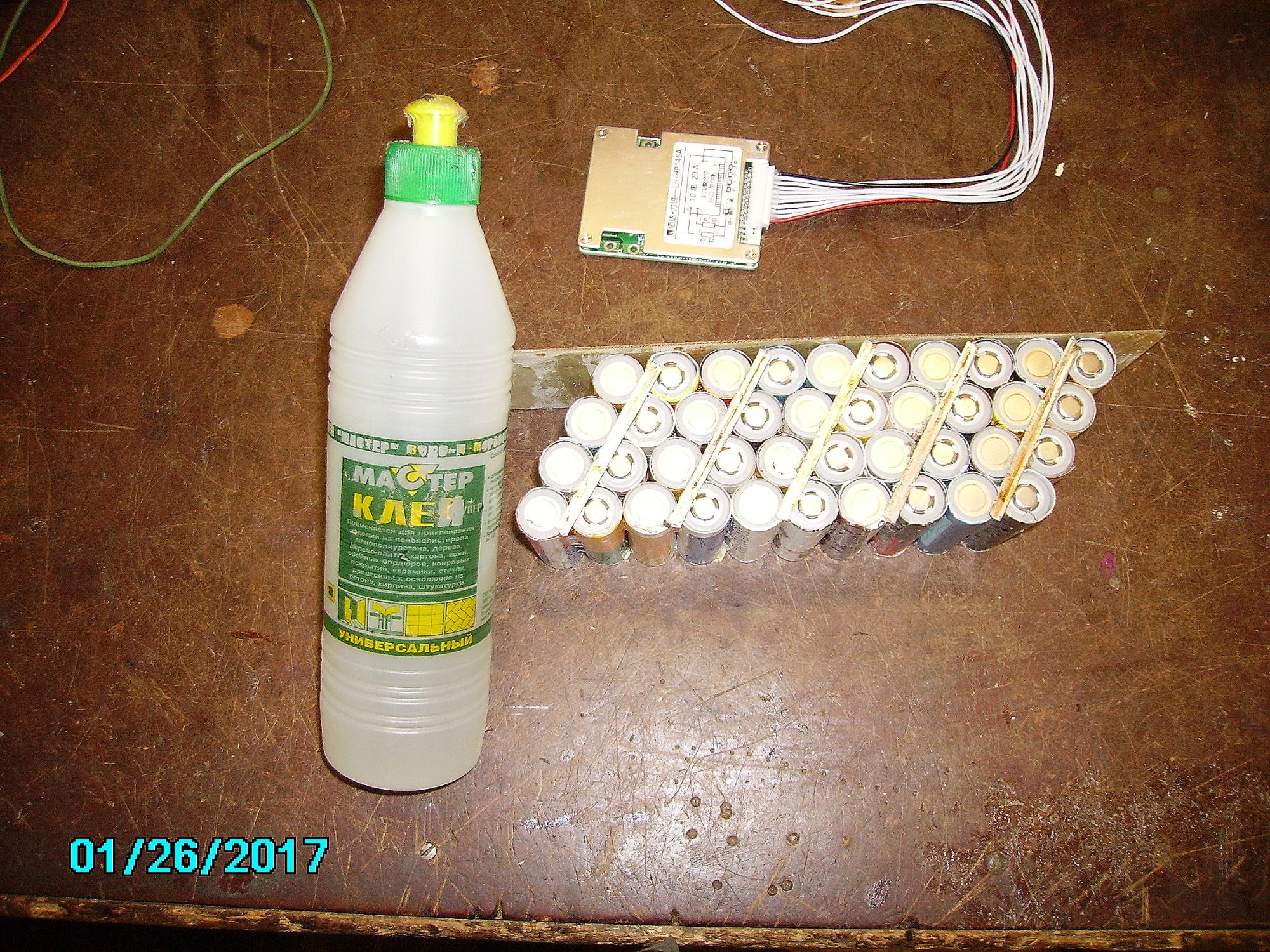

Замерил импеданс и разложил по возростанию сопротивления
Разложил в 4 ряда так, чтоб в каждой параллели сумма была одинаковая. Ячейки от 17мом и выше пошли на отбраковку.

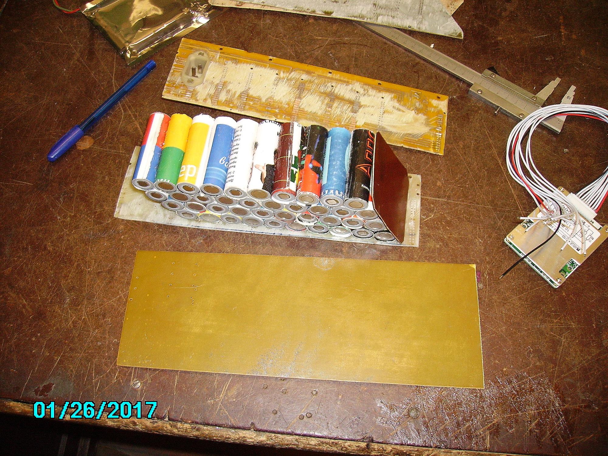

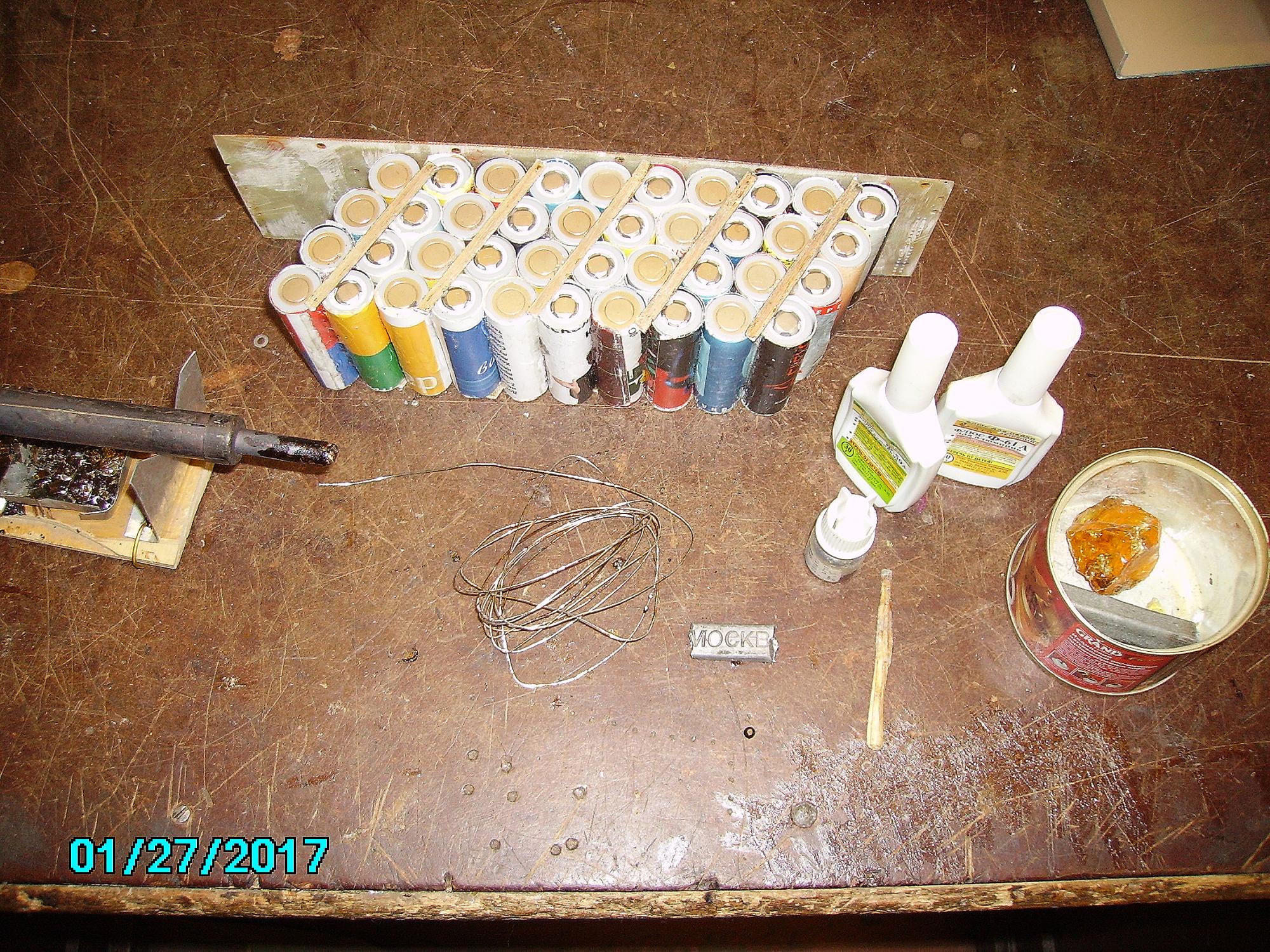

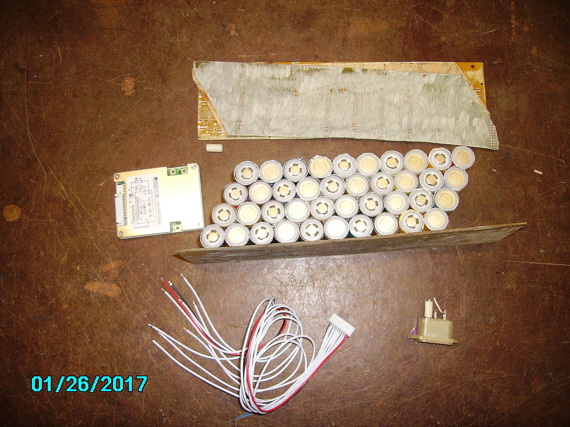

Корпус собирался делать из стеклотекстолита от авиационных плат (дорожки я обычно сдираю наждаком), материал для меня доступный и технологичный.  Сначала хотел сделать так
но бмс оказалась крупнее и не влезла, пришлось импровизировать. Для каждой ячейки склеил гильзы из обложки от журналов и склеил все в монолитный блок.
Зарядный разъем от бп компа.

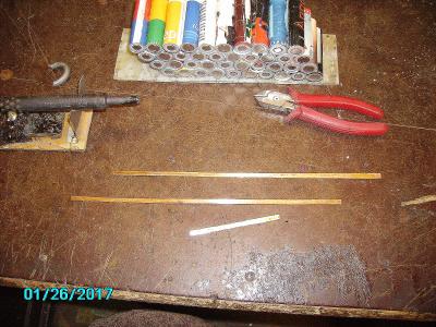

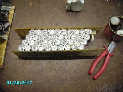

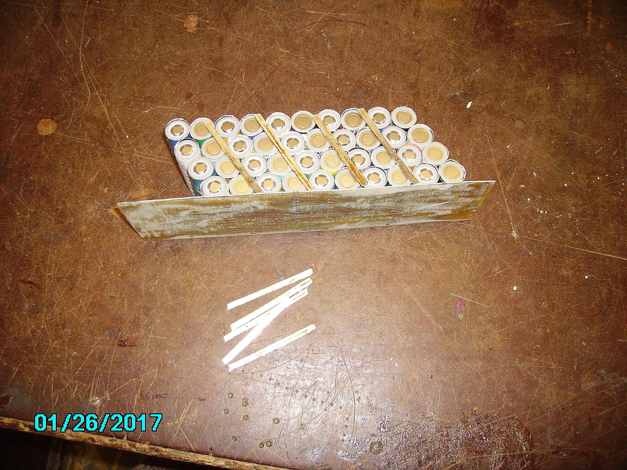

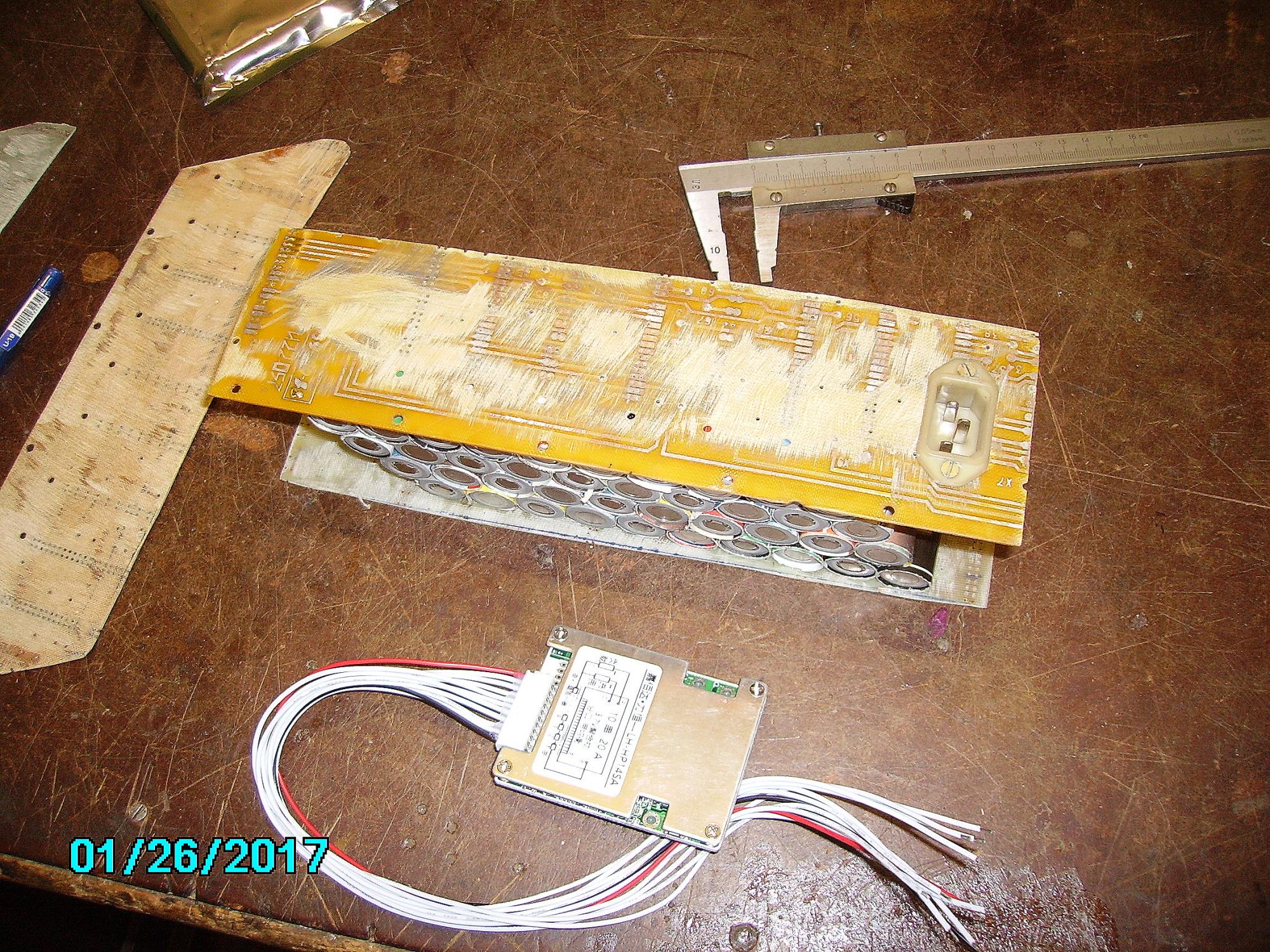

Далее берем фольгированный стекклотекстолит и нарезаем полоски
лудим и клеим между ячейками

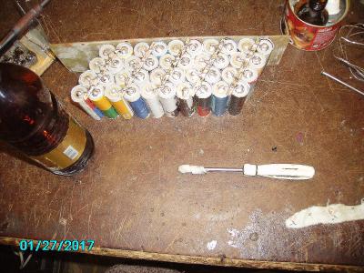

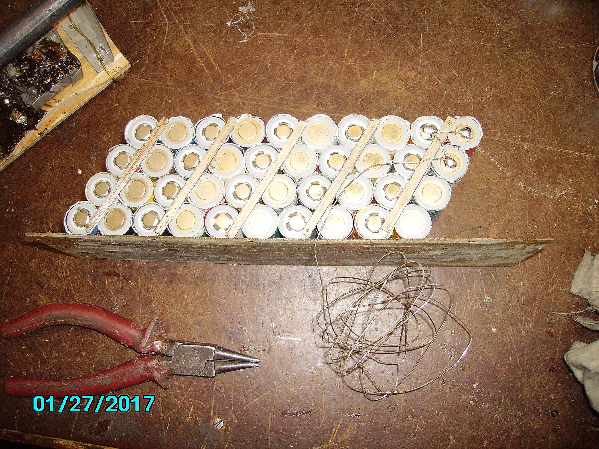

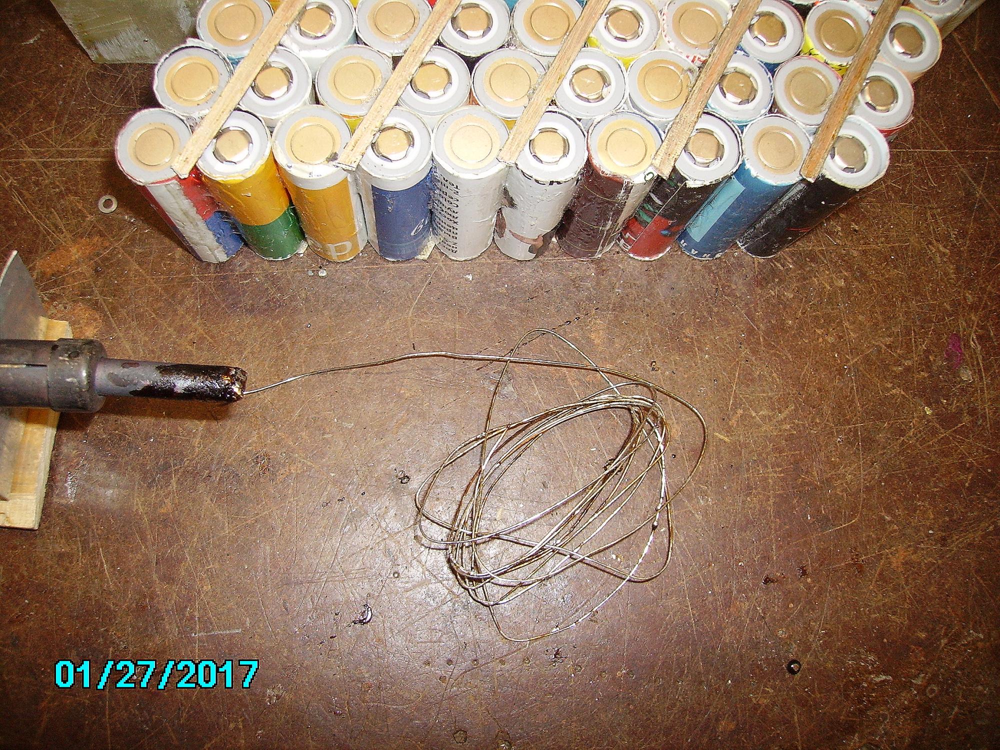

Дальше нашел проволоку 0.5 мм облудил и начал паять змейкой.

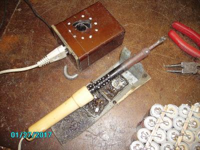

Флюсы заранее все перепробовал, паяют все, но быстрее всего с паяльной кислотой.  После пайки сразу охлаждал мокрой тряпкой для перестраховки. Паяльник 100ватт с регулятором. Круглогубцами делал колечки для площади и крепкости. Середины перемычек припаивал к полоскам, к ним балансировочные провода пойдут. Далее оттирал флюс содой, потом спиртом.
Получилось так

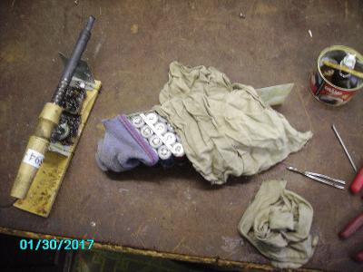

При пайке второй стороны закрывал все тряпками, чтоб не коротнуть

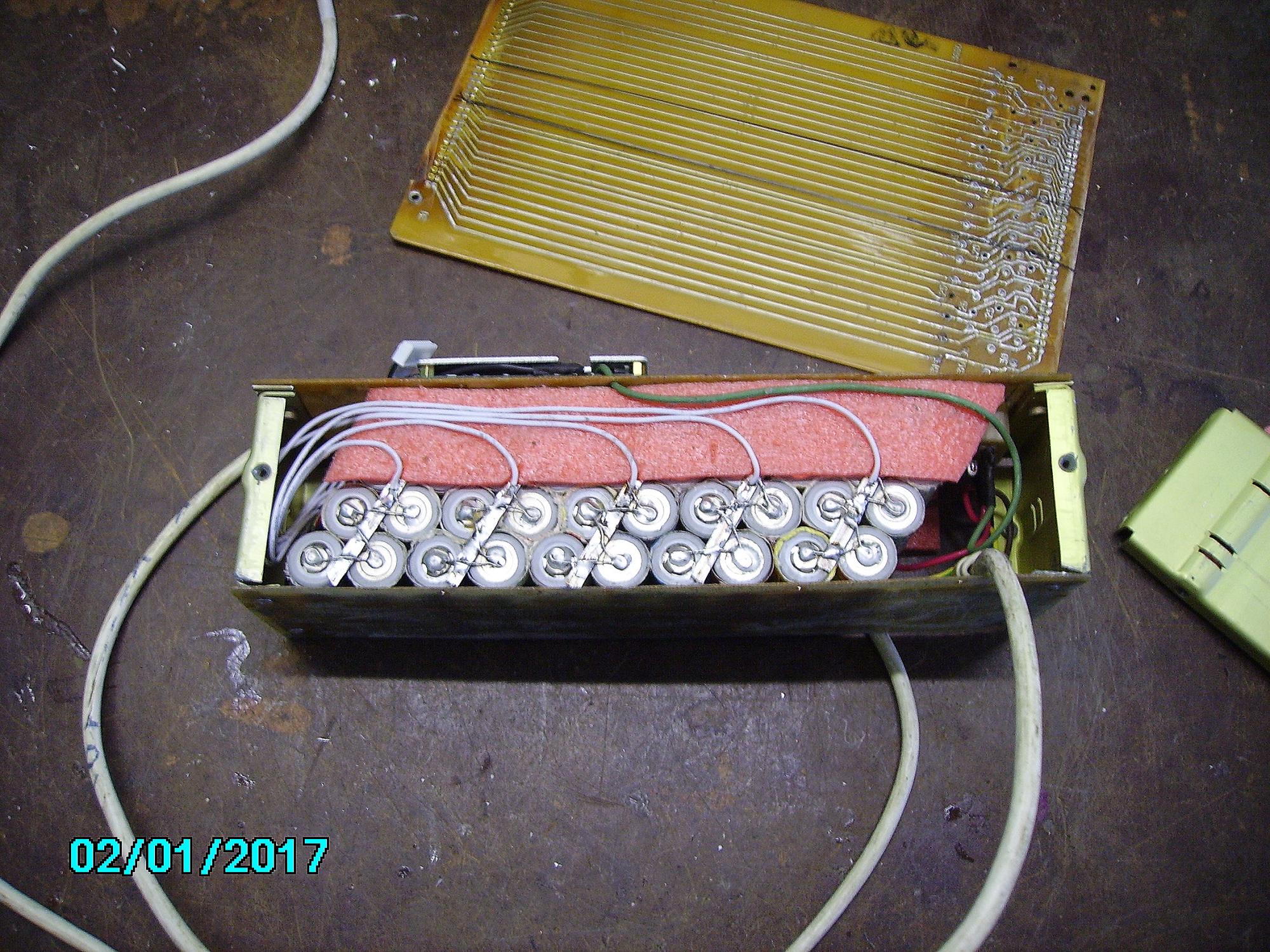

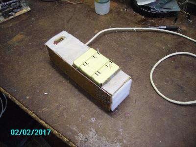

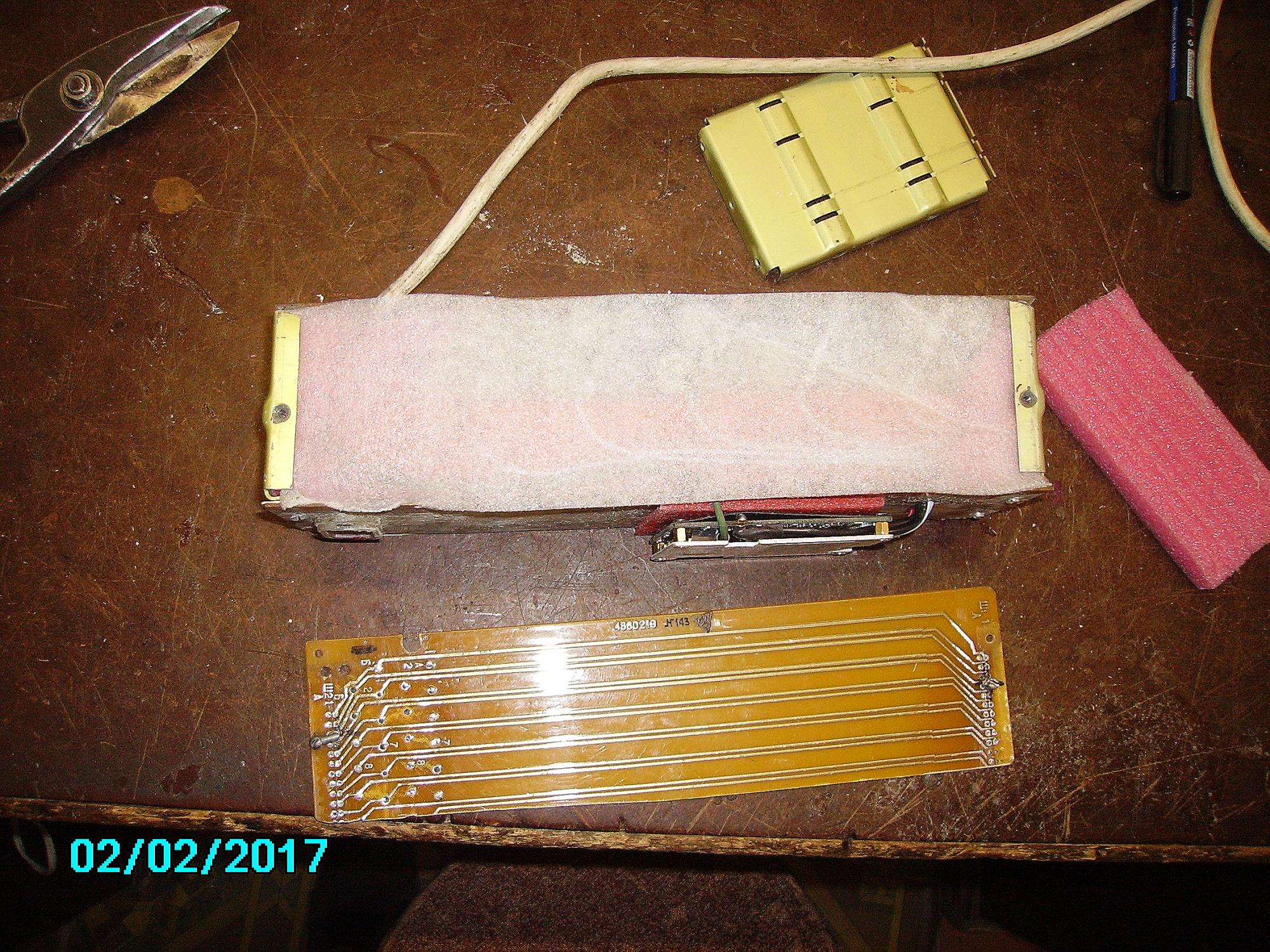

Далее приклеил верхнюю плату и примерил бмс
Для мех защиты бмс нашел подходящуу дюральку, и еще 2 таких применил для боковых креплений, их закрепил заклепками.

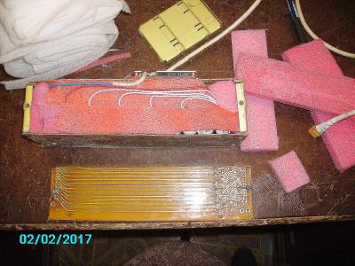

Далее припаял бмс приклеил провода, проложил везде виброизоляцию и сделал из стеклотекстолитовой платы боковины

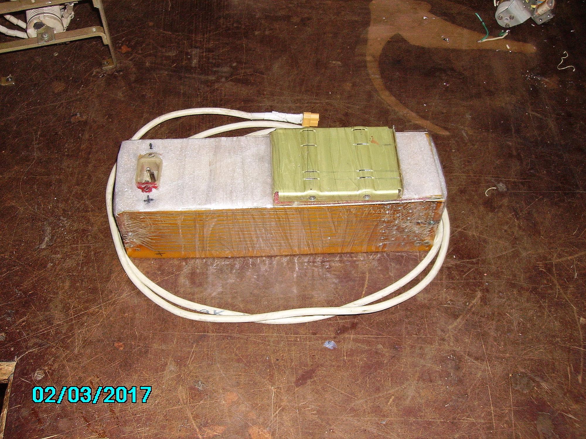

Провод товарищ попросил 2 метра, т.к. планировалось рюкзачное исполнение. В общем получилось так. Потом все это обмотали армированным скотчем. Получилось очень крепко и даже красиво, жаль последнего фото нет.

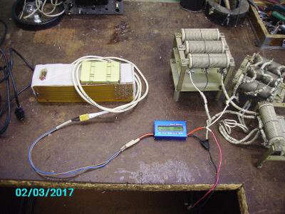

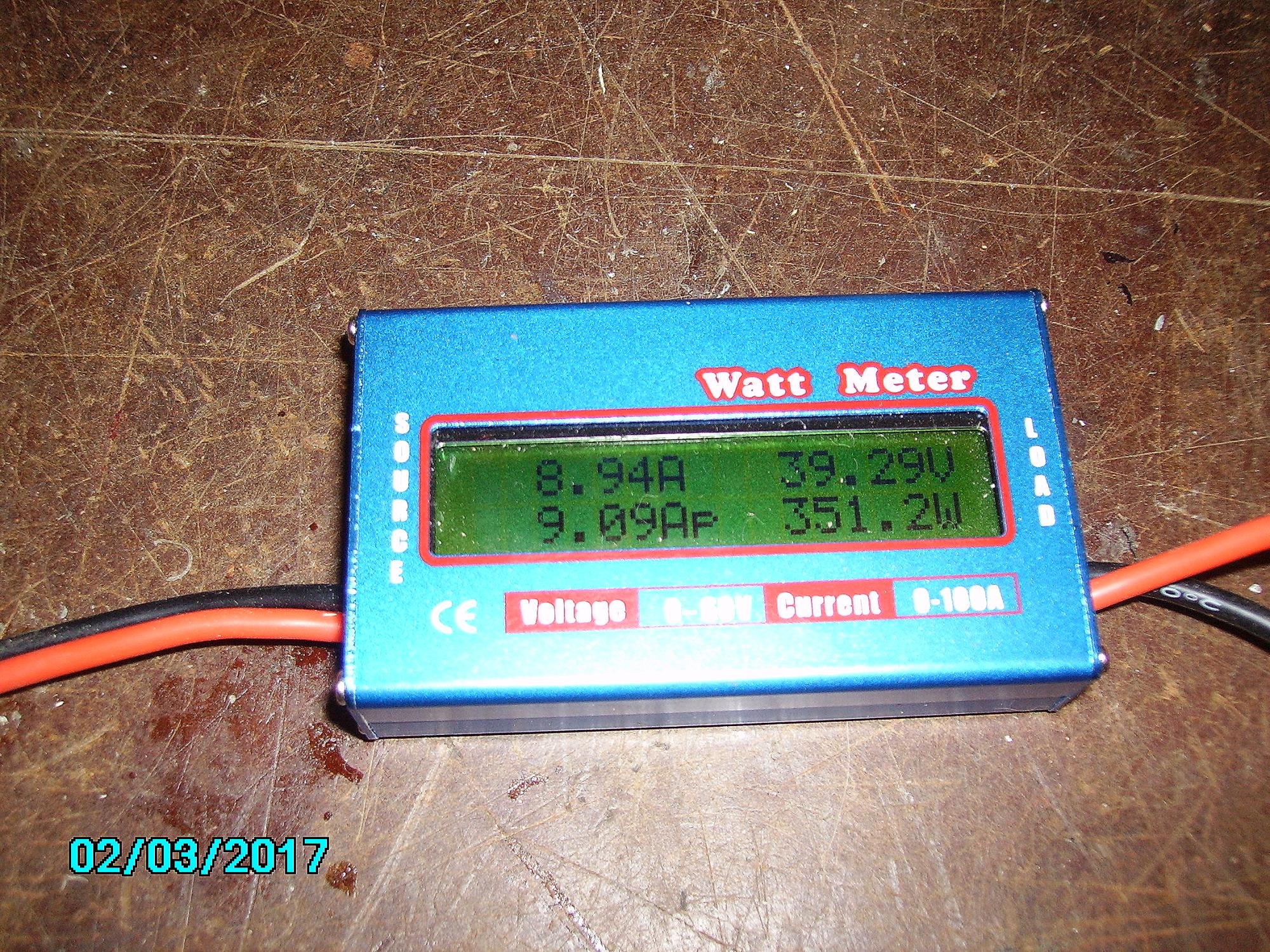

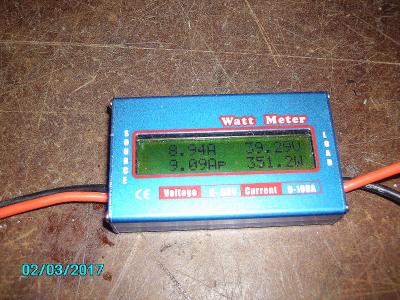

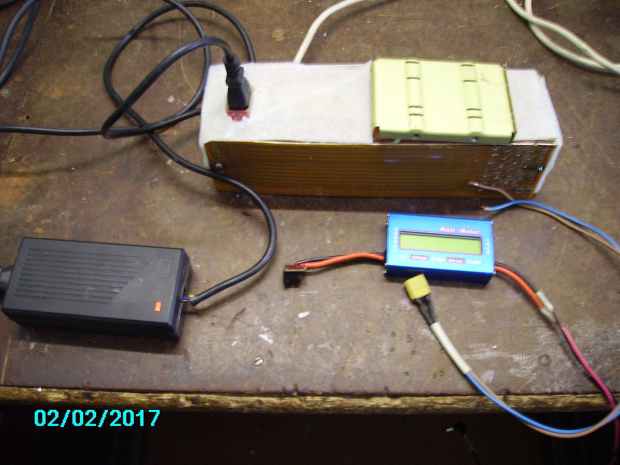

Дальше зарядка, побалансировать не смог, зарядка у меня лиферная, 42.6 дает, прервал заряд при 42 вольтах

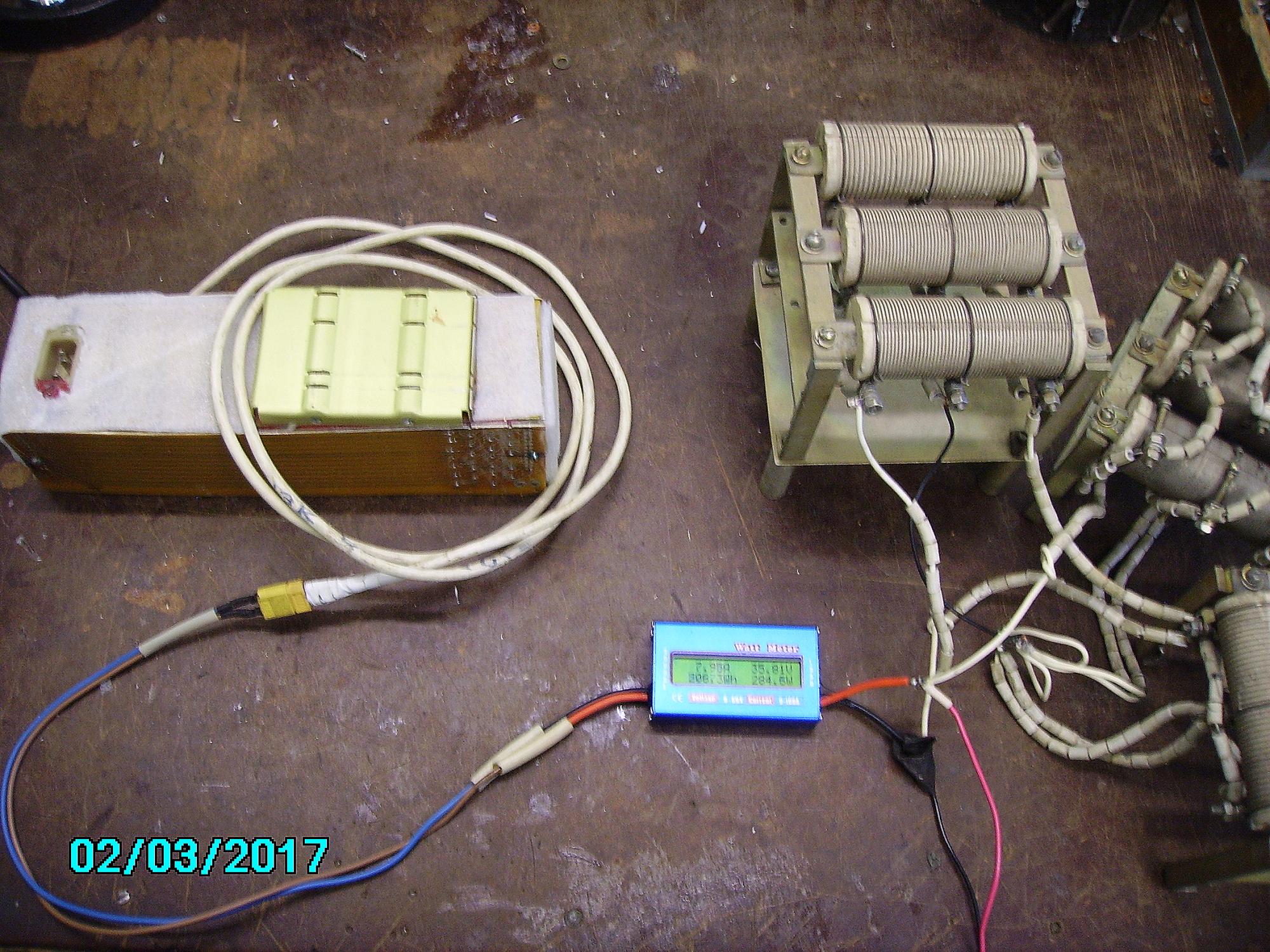

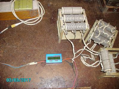

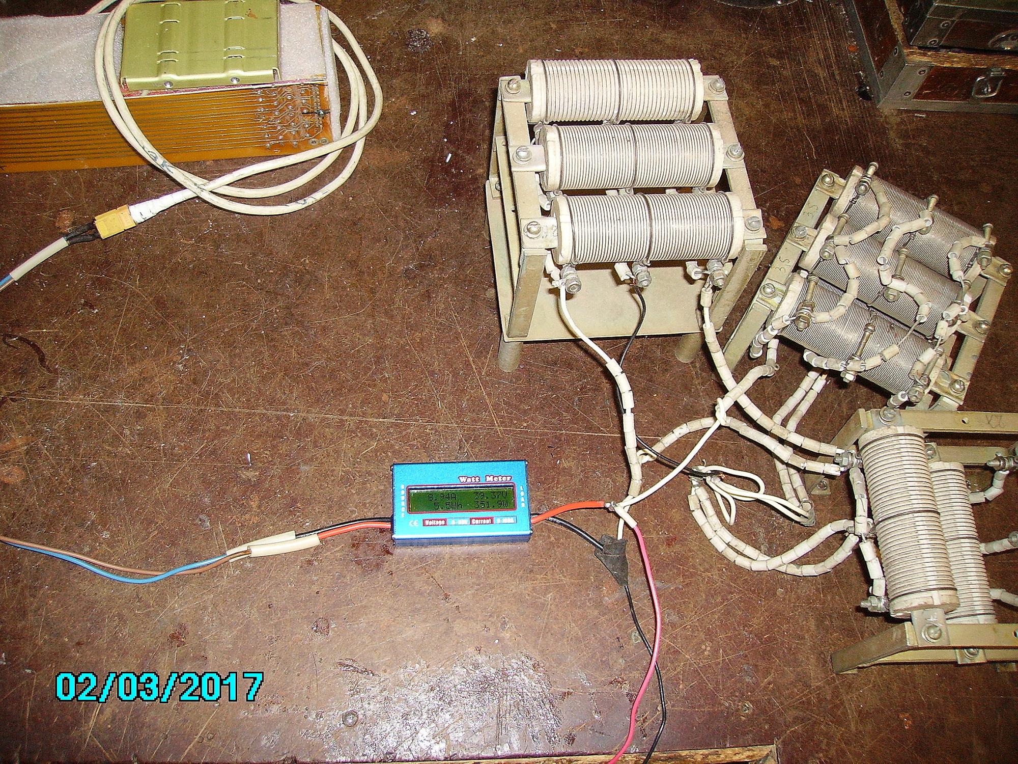

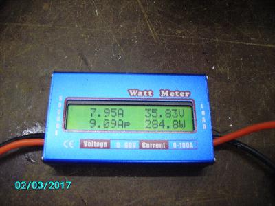

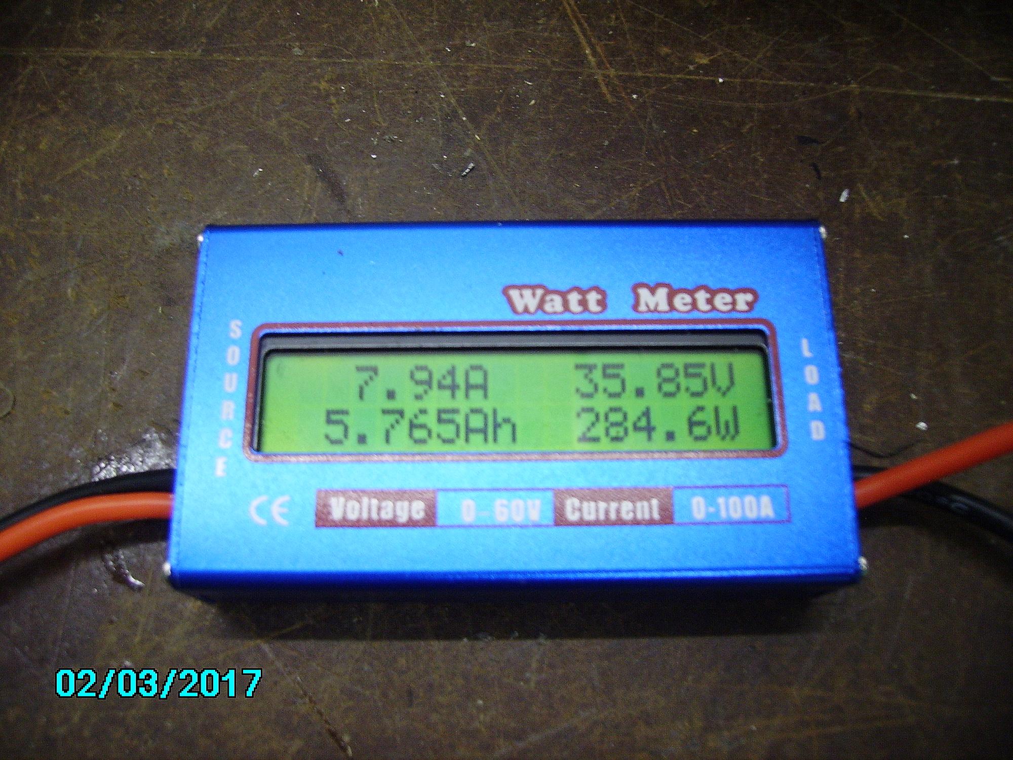

На утро собрал нагрузку на 9 ампер подключил ваттметр и поставил на разряд
Слилось 9а/ч. Просадка в начале была 1.6 вольт. Отключилась бмс при 32вольта, разбаланс небольшой есть, но не критично, все равно контроллер при 32 рубит.
у меня это последнее фото.
Как видно материалы использовал самые бросовые, для меня доступные. Самое сложное было крутить колечки при пайке, трудно подогнать ровно. Себе я паял не так, после каждой пайки откусывал и припаивал к толстой проволоке между рядами, так проще и красивее, но потери больше на припое, чем на цельной проволоке. Еще помучился с размещением бмс.

Почему проволока 0,5 ? какие токи он планирует снимать ? И какова цель облуживания проволоки ?
Миникрошка v3, 22s20p MH1 Teleportator, 16 квт Чупасос on board :-)
старый
WallE 1.0
levsha173
Проволока 0.5 - это предохранитель для каждой ячейки, посмотрите внимательно, они получаются в 7 жил, это уже 3.5 мм 35 ампер легко выдержит. Планируется 15а пиковое и 6 -8 постоянно.
Облудил, чтоб паять легче было.

#212
Цитата: levsha173 от 06 Фев. 2017 в 19:53
Проволока 0.5 - это предохранитель для каждой ячейки, посмотрите внимательно, они получаются в 5 жил, это уже 2.5 мм 25 ампер легко выдержит. Планируется 15а пиковое и 6 -8 постоянно.
Смысл предохранителя не только выдержать определенное кол-во А так же сгореть при превышении максимального тока ячейки. А 0,5 усик чтобы сгорел да еще и луженый и такой короткий который запросто будет отдавать тепло на медную шину надо 40А+ баночкам не поплохеет ?

[user]levsha173[/user],   :wow: Раз кислота то содой промыть + спирт (ацетон)
Можно было 42.6 не отрубать Превышение смешное и на проводе напряжение падает как правило. Скорее всего на батке было меньше 42.
А вот попугаеметор   ;-D врет скорее всего. Емкость штатная скорее всего.
У меня все подобные приборы в пределах 5-10% врут и еще нелинейность. Раз за 10 % не вылезли значит точно с емкостью всё норм.
Резисторы клевые нагрузочные  :wow: Сразу видно профессионализм

[user]Aries[/user], там нет медной шины, это фольгированный текстолит. Усик пережигает не дохлая ячейка, а 3 живые
