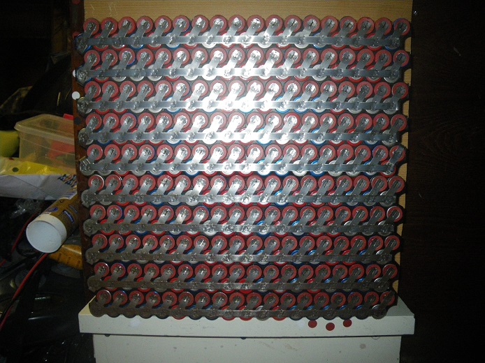

[user]spb-e[/user],  смысл попугаеметра сгруппировать ячейки правильно. Если даже врет, то на всех и в итоге сумма  параллелей одинаковая. Я несколько раз проверял каждую ячейку, на удивление стабильный результат.
Добавлено 06 Фев. 2017 в 21:03
кстати померил одну прошлогоднюю ячейку lg mh1 из своего фонарика - 40мом
Aries
Цитата: levsha173 от 06 Фев. 2017 в 20:54
[user]Aries[/user], там нет медной шины, это фольгированный текстолит. Усик пережигает не дохлая ячейка, а 3 живые
3 живые ячейки по даташиту 7,5А макс ток с одной х 3 = 22,5А    а чтоб сгорело 0,5 надо 30 по расчету.
Я не чтоб докапаться а просто скоро самому паять 20s20p интересно проверяли ли вы сгорает оно или нет. В теме выше были фоточки когда человек случайно каратнул и усик сгорел но фиг знает сколько там паралелек. В общем надо проверить экспериментально :-)
Миникрошка v3, 22s20p MH1 Teleportator, 16 квт Чупасос on board :-)
старый
WallE 1.0
levsha173
7.5 ампер - это длительно, в пике любой элемент может дать десятки ампер. В вашем случае еще проще, 19 элементов пережгут любую проволоку. Кстати смысл текстолита не только в припайке балансировочных проводов, он исключает возможность замыкания проволоки на элемент.
Если еще буду паять батарею, возьму  тоньше проволоку думаю 0.35 пойдет.

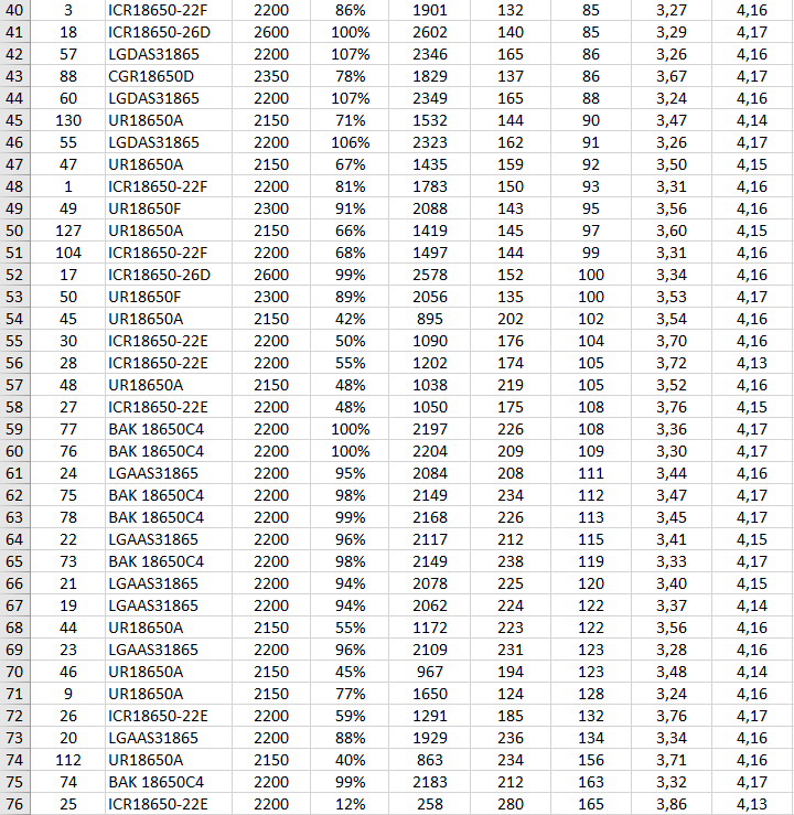

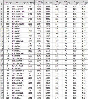

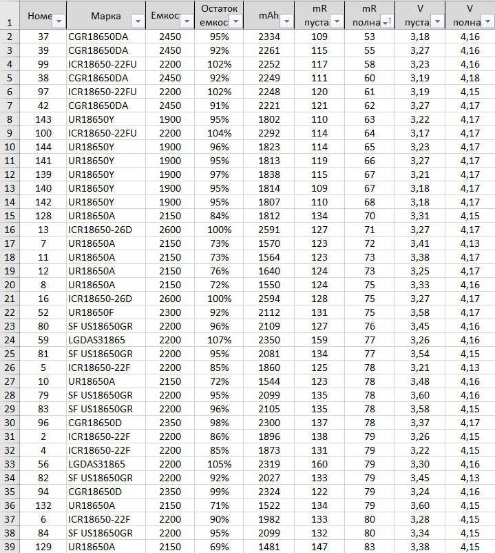

big17

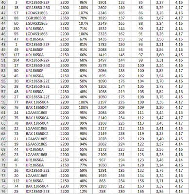

Оттестировал не спеша большую часть имеющихся элементов. Хочу собрать из них 3S батарейку для питания бортового оборудования 12В.
Свет в табличку параметры и отсортировал по сопротивлению (на заряженном элементе).
Какие элементы посоветуете даже не рассматривать, а какие стоит взять в сборку (10-15p - не особо принципиально, но конечно хотелось бы побольше). Некоторые элементы очевидно, что нужно выкидывать, например, те, у которых остаточная емкость меньше 60-70%.
А оставшиеся? Разбиваем на три группы по сопротивлению и собираем из них батарейку?

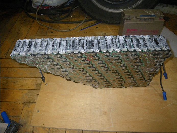

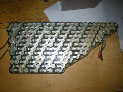

dimad63
#228
как то так
20с 18п для квадрика  там таких 4 блока  200ач выходит
