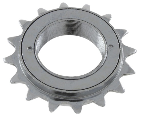

кто ставил на BPM  трещетку односкоростную примерно как на картинке
скажите перекос с передней звездочкой есть?
хочется выкинуть все натяжители, переключатели и сделать примерно так https://www.youtube.com/watch?v=GG8rA4TGqeQ
andrey235
[user]lewa011[/user], Так сделай,проблем не вижу если рама не духподвес,только сразу прикинь на сколько зубов фривил брать,чтобы не запарно крутить было(иногда).

ставил но вел был изначально дорожный . перекос был но не критичный . я даже убирал проставкой  из гайки  каретки от  дорожных велов там  такая же резьба как  на фривиле . но потом  выкинул . у меня была другая проблема провисшая цепь . которая  била по раме на кочках .  на дорожнике можно делать натяг двигая колесо в  дропах. чего нельзя делать в не которых горных рамах . надо все примерять . еще вместе с фривилом возможно придется купить цепь . не все узкие цепи  налазят на  эти фривилы .
crond
Есть цепи Halflink, там убирается одно звено, а не 2 как у обычных, но и такая цепь может не подойти под ставшие уже стандартными дропауты на горных, если подойдёт, то по мере износа подвинуть ось с колесом  будет некуда. Для этого нужно раму с горизонтальными дропаутами, вот где свобода в цепях!!!

ставить буду на дорожную раму--натянуть цепь не проблема.

[user]serg79[/user], я тоже думаю что если что шайбами отрегулировать можно,главное чтобы был не сильно большой перекос

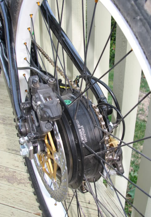

lewa011

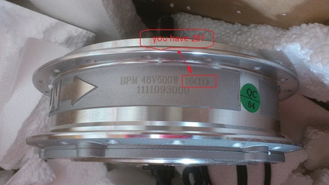

есть вопрос к владельцам мотора -- BPM  BPM2  48В 500Вт
есть 2 модификации этого мотора 201RPM и 328RPM
попадаются фотки только такие 16(11):
у кого есть не 16(11) сделайте фото если не лень :-)
тема с CST и эта перечитаны не раз -- мнения разные....конкретики нет
давайте тут рассмотрим все возможные варианты которые есть реально
andrey235
[user]lewa011[/user], У бафанга с их обозначениями черт ногу сломит у врм вроде цифры от 8 до 16,а когда они еще пихают размер обода вообще запутка,11 для 16 обода,тогда получается тяговое-это примерно как 14-15 для 26 обода,у меня 26(12),но стоит в 20 ободе,получается что тоже тяговое,правда у меня не врм,а хрен знает что,но тоже бафанг.Вот на хрена они пишут размер обода,писали бы просто цифру,как делает это МАС и всем все понятно где какое.
serg79
[user]lewa011[/user], мутно у них все .[user]andrey235[/user],  правильно говорит  цифрами обода   мутят . но  примерно так в скобках это  витки двигателя .  покормится инфой можно  тут  https://endless-sphere.com/forums/viewtopic.php?f=3&t=35323#p515152
https://endless-sphere.com/forums/viewtopic.php?f=16&t=51237

Vik3

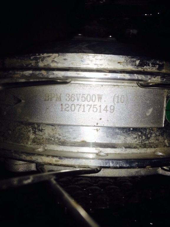

На моем показана только десятка в скобках без диаметра колеса, обороты полностью соответствуют таблице 328рпм на 36В:
скорее эти обороты на хорошо заряженном 36В АКБ это где-то 40-42В  имеем 328рпм и максималку на 20" коесах 28-29кмч. На 48В АКБ (52-53В) скорость на четверть больше 35-36кмч.
Как я уже сказал обороты соответствуют таблице.

lewa011

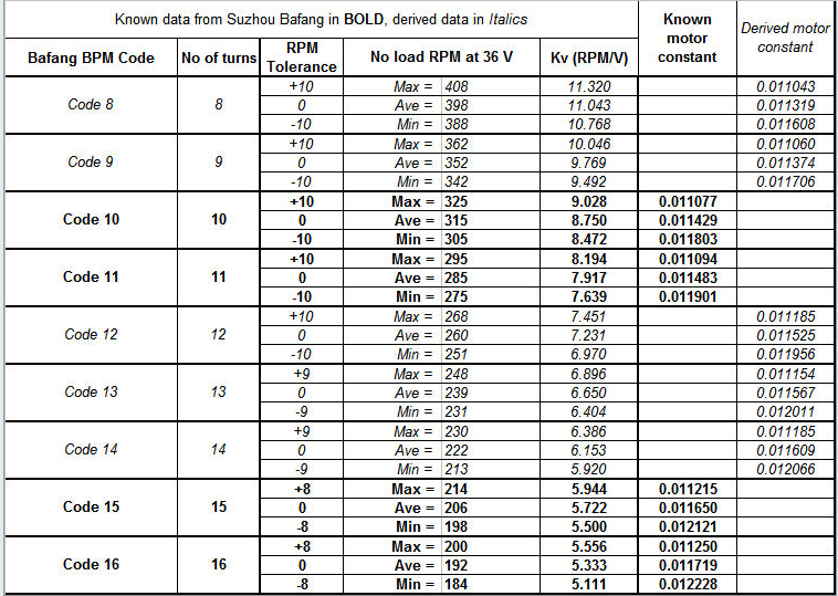

[user]Vik3[/user], [user]serg79[/user],  спасибо за фотки, но у вас 36В
https://endless-sphere.com/forums/viewtopic.php?f=2&t=43106---тут таблица есть, но она тоже на 36В
из нее по крайней мере ясно стало что самый тяговый 16, это уже хоть что то...

[user]lewa011[/user], скорей всего они все 36в от рождения  остальное скорей маркетинг . орентируйтесь на кв из таблицы умноженное на вольты .
