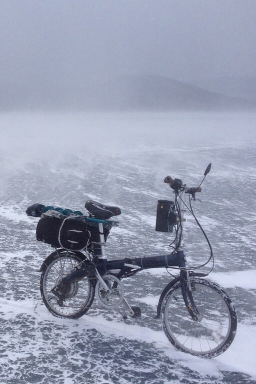

Вчера в очередной раз съездил на тот берега озера (12км по льду). До озера еду по асфальту на крейсерской 28км.ч, никому не мешаю, за последним светофором из города меня догоняет веселый шоссейник с рюкзачком за спиной на суппер-пуппер 30ти скоростном с дутыми шинами, как говорит едет, сам смотри говорю - догоняй и упер тапок в пол, из-за легкого встречного ветра скорость поднялась только до 32км.ч, он догнал, еще позадавал вопросы , потом говорит ладно езжай - слишком быстро едешь  :-) .
Я был в полной экиперовке: палатка, ледобур, стульчик и еще пол чемодана снастей, пол чемодана пустых (под рыбу  :-) ) и ничего в руках и на спине. Туда ехал было спокойно, обратно буран, но рыбалка удалась :-)

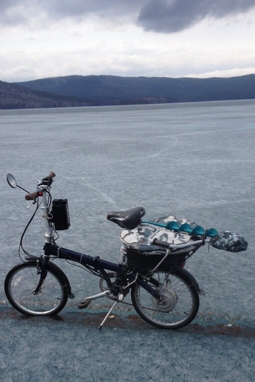

Сегодня снова съездил на рыбалку на тот берег озера, а это 12км по льду и ни разу не упал - причина скорость не более 13-15км.ч и контроль неровностей льда, ну и седение опустил на 10см ниже. В итоге 2кг деликатесной рыбы за 4 часа  :-) Это озеро считается чуть ли не вторым по чистоте после Байкала.

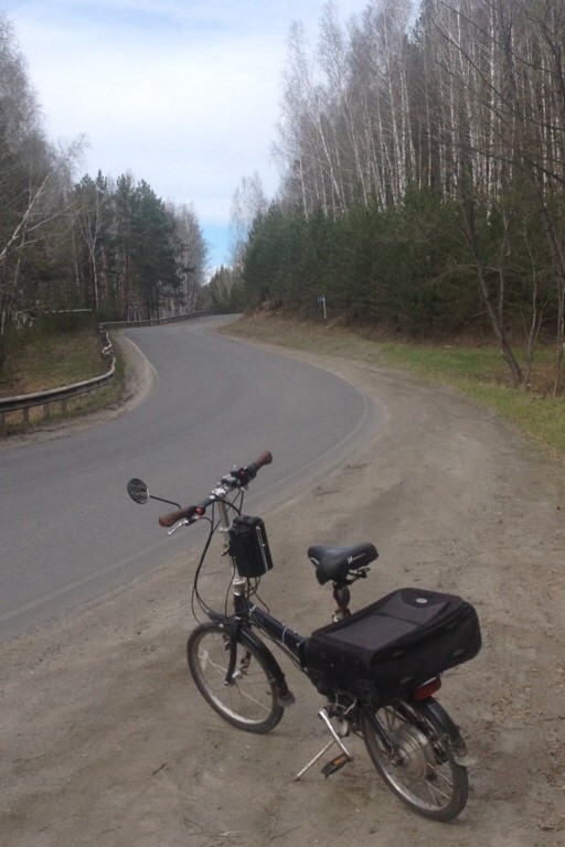

Только что вернулся с покатушек - решил проверить на сколько км мне всеже хватит без педалей моих АКБ чисто по асфальтовой дороге. Уехал из города в сторону Екатеринбурга по асфальту на 20км, потом вернулся и докатывал по городу и около дома еще 10км. Итого за 2 часа 15 минут c  короткими остановками получилось 49,5 км. Первые 25км скорость была 28-31км.ч и вторые 25км старался держать а районе  26-27км.ч. Получился вполне нормальный пробег по асфальту. По очень смешанному маршруту обычно всегда получается пробег не меньше 40км.

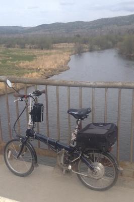

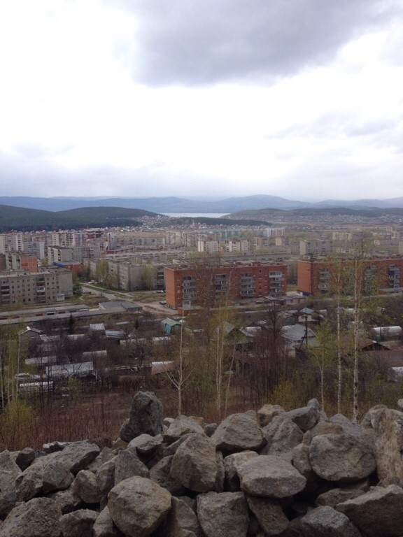

Весьма доволен результатом сегодняшних покатушек :). Начал с того что поднялся в гору к дачным массивам более километра длиной и метров на 100 высоты и оттуда снял наш Машгородок. Лишний раз убедился как легко это сделать на моторе - даже спортивный парень на многоскоростном велосипеде шел пешком там где я въезжал без педалей. Потом объехал все озера и реки в поисках рыбаков - как минимум это еще 3-4 трехсотметровых подъема в 8-10% уклоном и 5-6 подъемов поменьше, ну и километров 5-7 проселочных дорог, а в итоге 44,7км пробега - всего на 5км меньше чем по асфальту  :-)

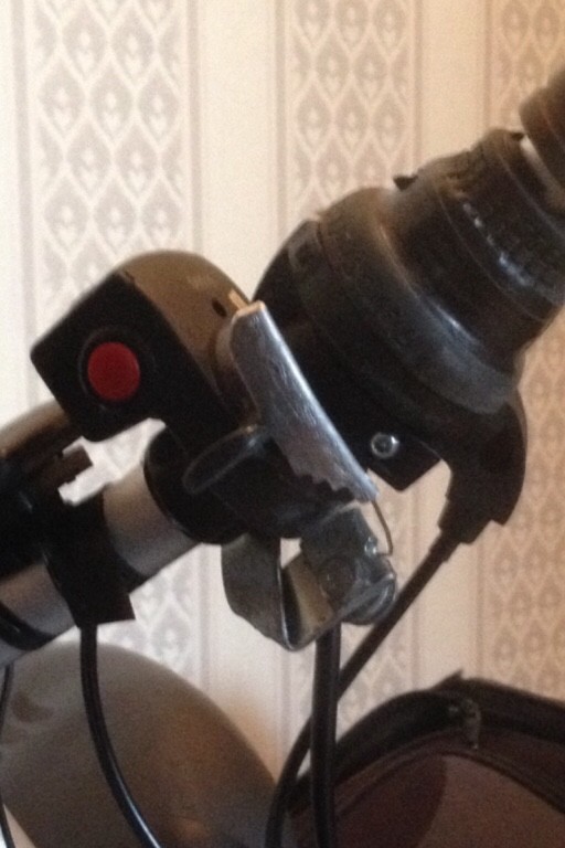

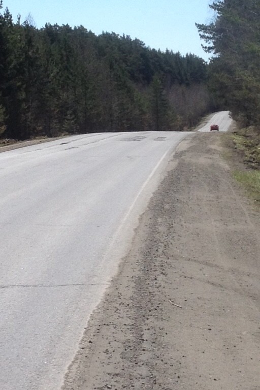

Cегодня с утра съездил на рыбалку и заодно проверил свой механический 3-х позиционный круиз контроль. Пока ехал туда с удивлением заметил приличный спуск который раньше не замечал, хотя по этому маршруту ездил несколько раз - решил посмотреть повнимательней на обратном пути как мой евел ведет себя на этом подъеме:
Оказалось действительно он его почти не замечает - с круизной скорости 27км.ч скорость на вершине упала всего до 24км.ч  :-)
Я лет 20 проездил на мотоцикле и никаких проблем с ручкой газа не имел, а вот курок на евеле явно неудобен - в холодное время палец мерзнет и немеет особенно по асфальту, а по проселочным дорогам руль трясет, палец на курке прыгает и дергает евел. Сейчас с трехпозицинным фиксатором газа проблемы исчезли:
на первом положении скорость 12-14км.ч для корневастых проселочных дорог то что надо, второе положение 15-17км.ч для дорог получше, третье 25-28км.ч круиз по асфальту и тапок в пол 34-39км.ч догнать , обогнать или убежать  :-) .

Цитата: Vik3 от 08 Май 2017 в 13:07... решил посмотреть повнимательней на обратном пути как мой евел ведет себя на этом подъеме:... с круизной скорости 27км.ч скорость на вершине упала всего до 24км.ч
"Замечать" должен ток, а не скорость, если это не максималка. Вот если смотреть ток, то можно очень точно потом нарисовать рельеф местности по току. :)
Vik3
У меня амперметра нет, но я это уже заметил из практики  :-). Да, я езжу на круизе, а не максималке, т.е. газ у меня на асфальте зафиксирован на 80% и  он сам добавляет мощность (ток) при движении в горки и сбрасывает мощность (ток) до нуля при движении с горок, хоть я вообще не прикасаюсь к курку что нахожу очень удобным - можно расслабиться, почесаться и т.д. :-)
