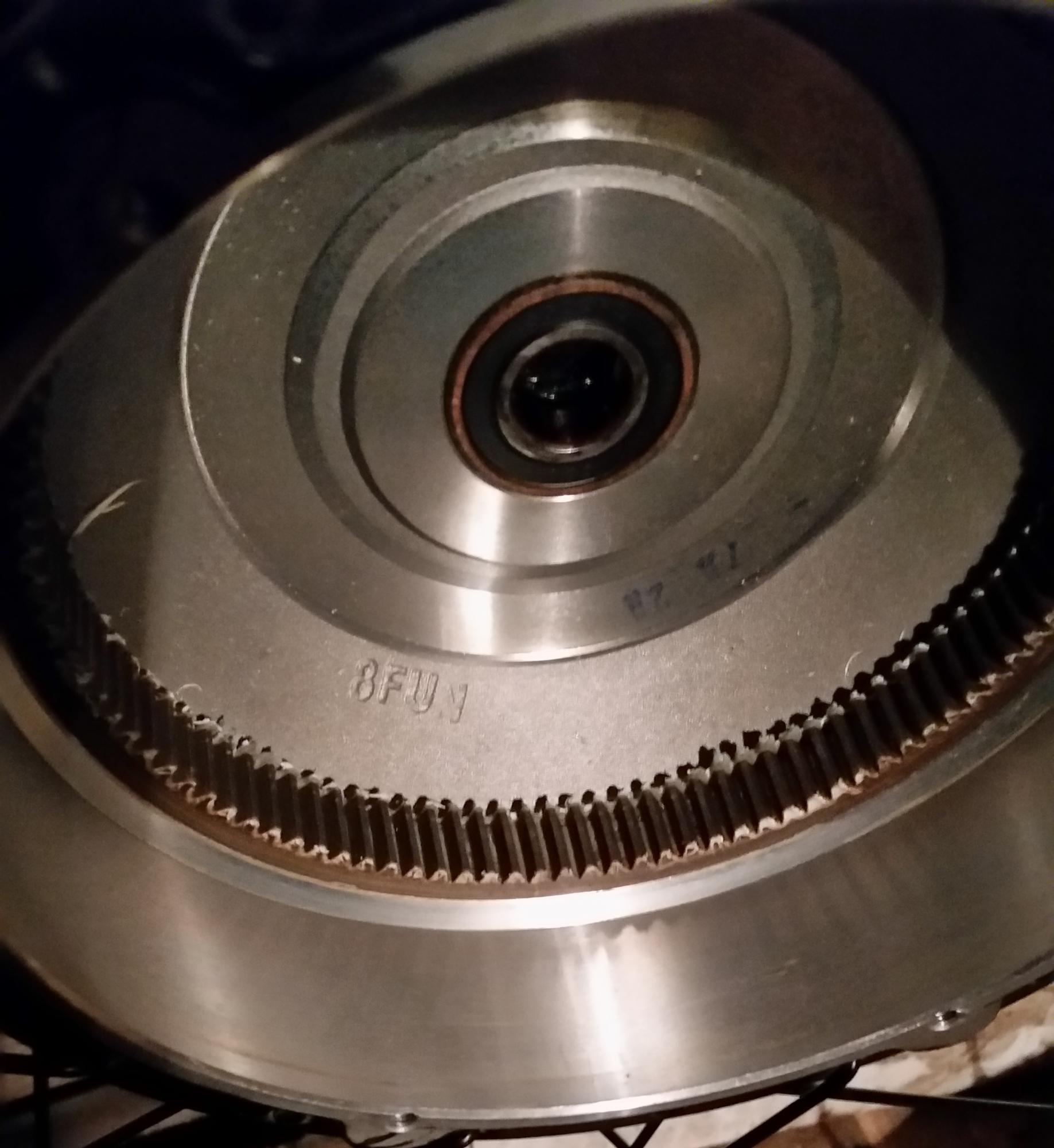

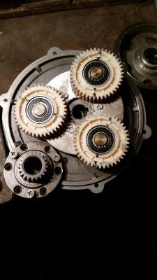

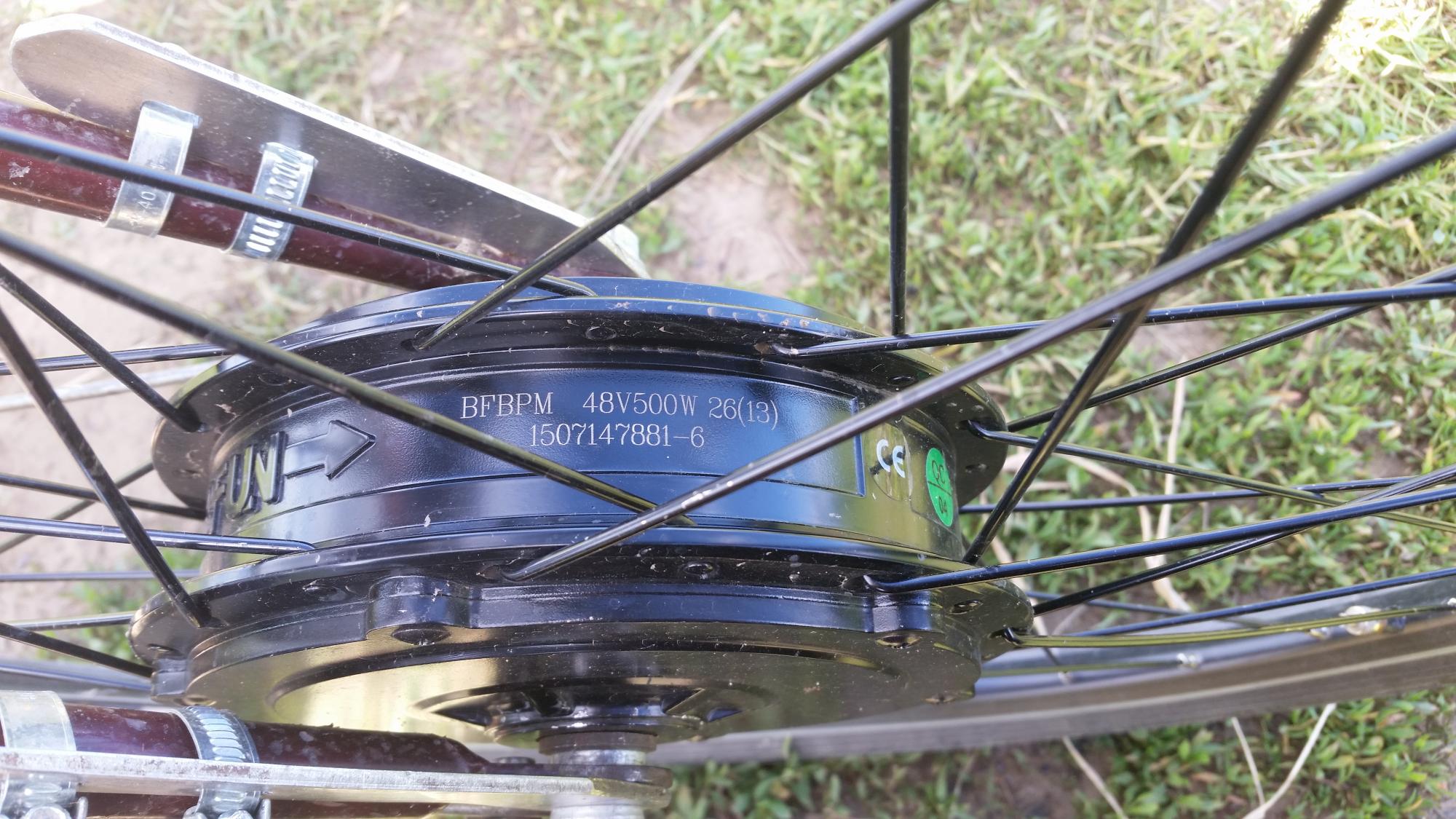

 вот и умер мой мотор -- не выдержал поездки по кукурузному полю :-)
ничего не вкачивал....как стояло ограничение в контроллере 25А,так и стоит...
смотрел до этого как его разбирают--у всех шестерни в смазке  чуть ли не по ось.
а у меня почти нет
Добавлено 05 Сен. 2017 в 20:02
и  в самом корпусе тоже мало,экономить научились китайцы
кстати мотор был с циферкой 13,16 китайцы так и не нашли

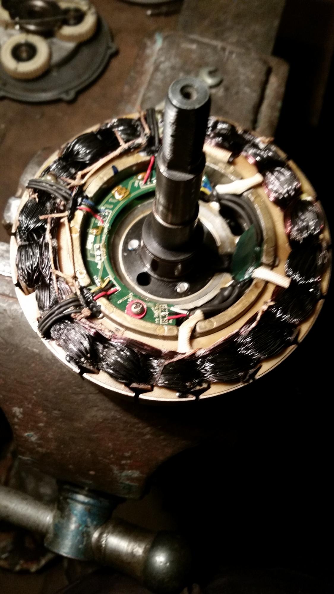

serg79
еще одно подтверждение  не фиг ездить без  температурного  контроля . Сколки вольтовая  батарея ?  сколько этот моторчик ехал по прямой ?
lewa011
48В батарея, 40 разгонялся при общем весе килограмм 130
Добавлено 05 Сен. 2017 в 20:21
мотрочик трудился в номинале можно сказать
serg79
номинал это 500 ватт . а у вас 1.3 кв .   что за контролер?
lewa011
контроллер--https://bmsbattery.com/ebike-kit/552-s12s-500w-torque-simulation-sine-wave-controller-ebike-kit.html

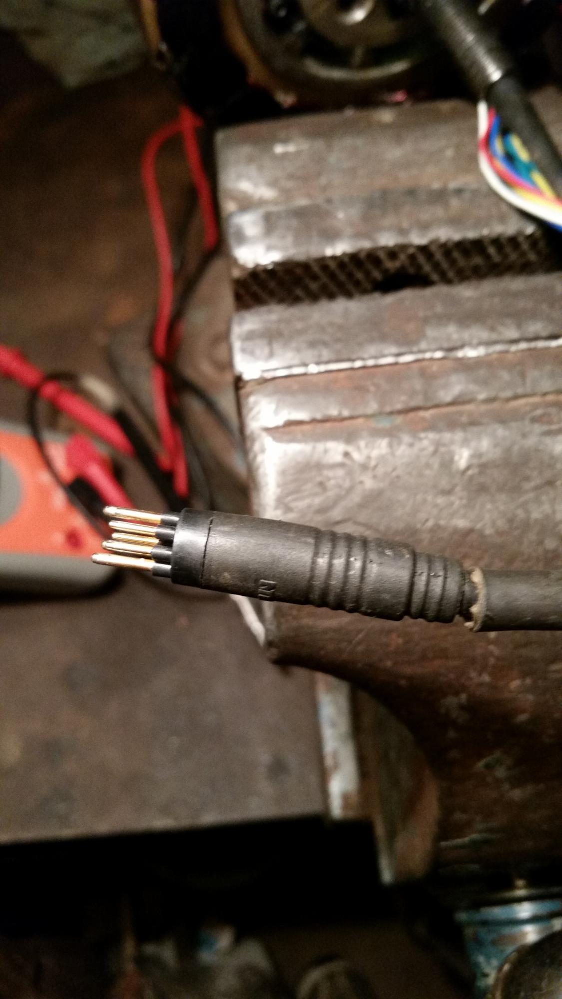

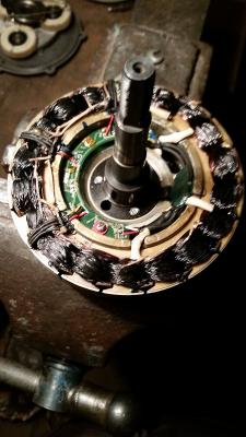

да не он сгорел из за другого...я знаю когда обмотки подпалил....это они после 14 км лесных дорог и полей до конца добились...
а причина первого перегрева была проста ,вот этот разъемчик
где то в траве зацепился и разошелся на 2-3мм. стал пропадать газ...
я так проехал км пять. потом случайно при остановке потрогал мотор-- горячий...был аж нельзя держаться...
разъем воткнул,поехал остыл быстро и больше не грелся.
так месяца три проездил...

Так небось от температуры вся и улетучилась.
Цитироватьничего не вкачивал....как стояло ограничение в контроллере 25А,так и стоит...
Хорошая иллюстрация для форумных  форсировщиков.   :kidding:
Производитель не зря пишет - 500Вт. На 500Вт и нужно ездить, энергично помогая педалями.  B-)
Или, термодатчик+обратная связь по току.
killer258
По кукурузным полям надо на миддрайве Bafang BBS-02 ездить, и то на пониженных передачах. Тогда можно ездить без подгорания обмоток  даже по  вскопанному полю. А МК всё же лучше для асфальта..  Даже если редукторное.
