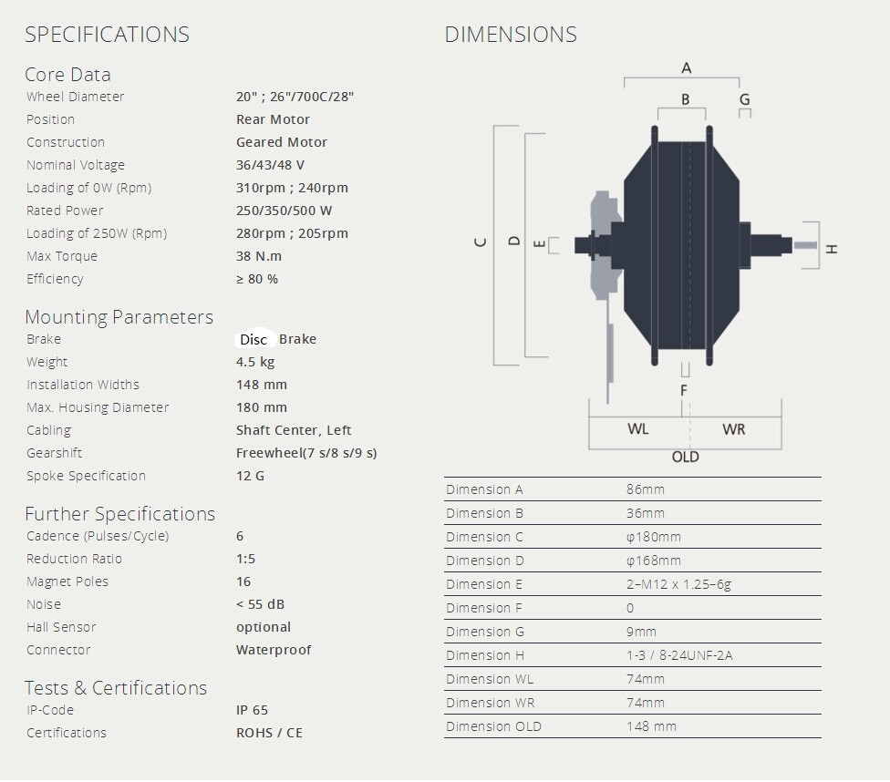

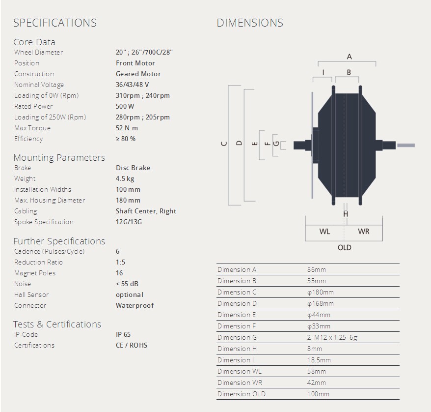

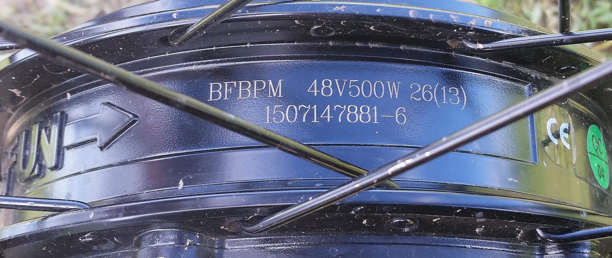

Пользователи BPM, подскажите. Собрался купить Bafang BPM на али, и обнаружил, что расстояние между дропаутов должно быть 148мм. Это ошибка или что? И почему то продавец пишет в характеристиках крутящий момент меньше, чем у переднего, ничего не понимаю :bw: И в чем разница этих трех моторов https://ru.aliexpress.com/item/8fun-500w-motor-36V-185R-500W/499917693.html?spm=a2g0v.10010108.1000013.2.7c0b895b4YrvaO&traffic_analysisId=recommend_2088_1_-1_iswistore&scm=1007.13339.90158.0&pvid=bf037468-1f86-47f0-8280-d78e1dab8756&tpp=1   https://ru.aliexpress.com/item/Bafang-48V500W-powerful-BPM-hub-motor-Electric-bicycle-rear-hub-motor/32808135412.html?spm=a2g0v.10010108.1000013.20.7c0b895bSynOMN&traffic_analysisId=recommend_2088_10_-1_iswistore&scm=1007.13339.90158.0&pvid=f17f2d8c-531d-481f-a8af-6b7e85180a70&tpp=1    https://ru.aliexpress.com/store/product/Bafang-48V500W-powerful-BPM-hub-motor-Electric-bicycle-rear-hub-motor/904105_32808135412.html?spm=a2g0v.12010612.0.0.efb9cc74EbimY
#401
148 это с установленным роллерным тормозом вместе. А разница в моменте - это так пули отлились.

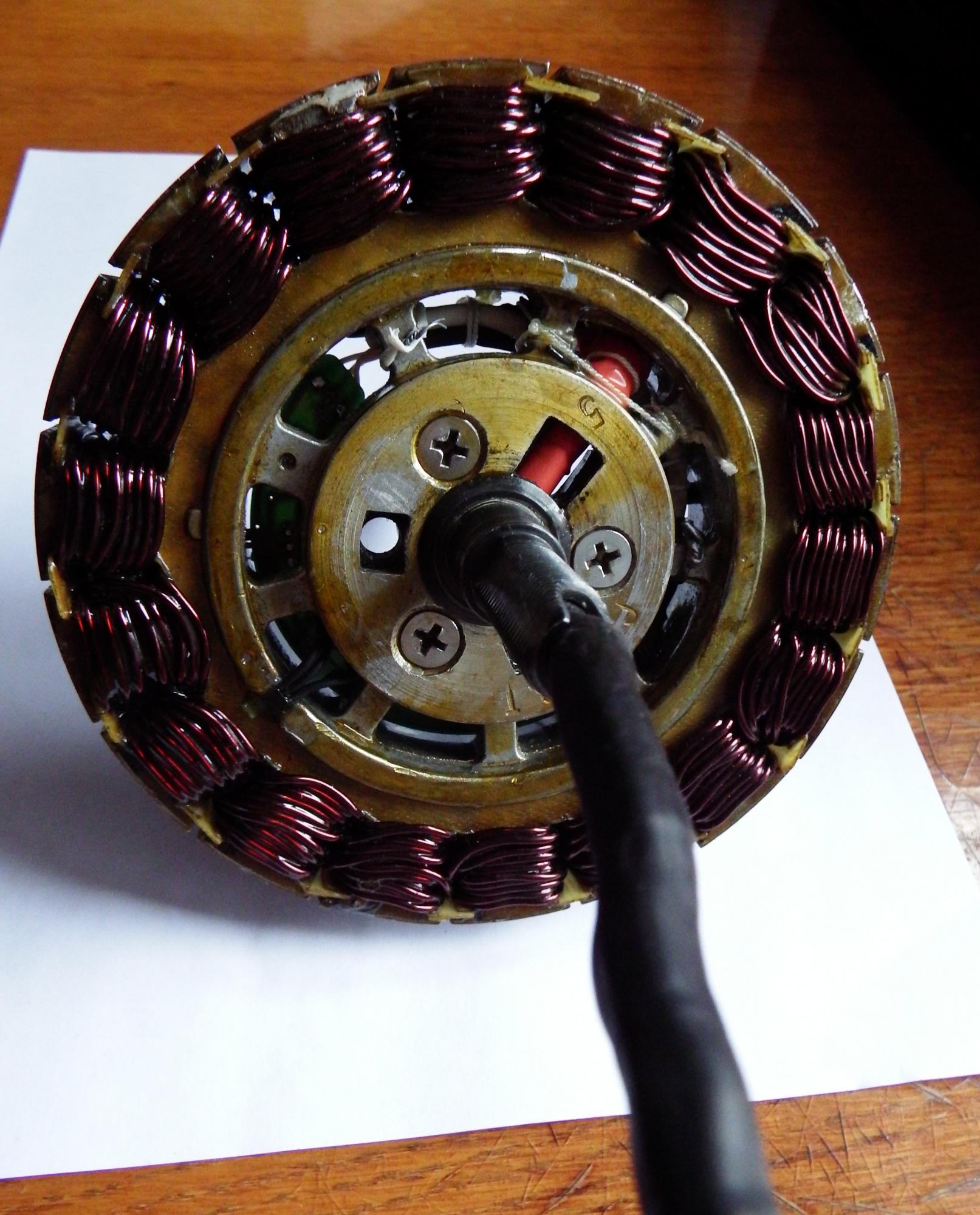

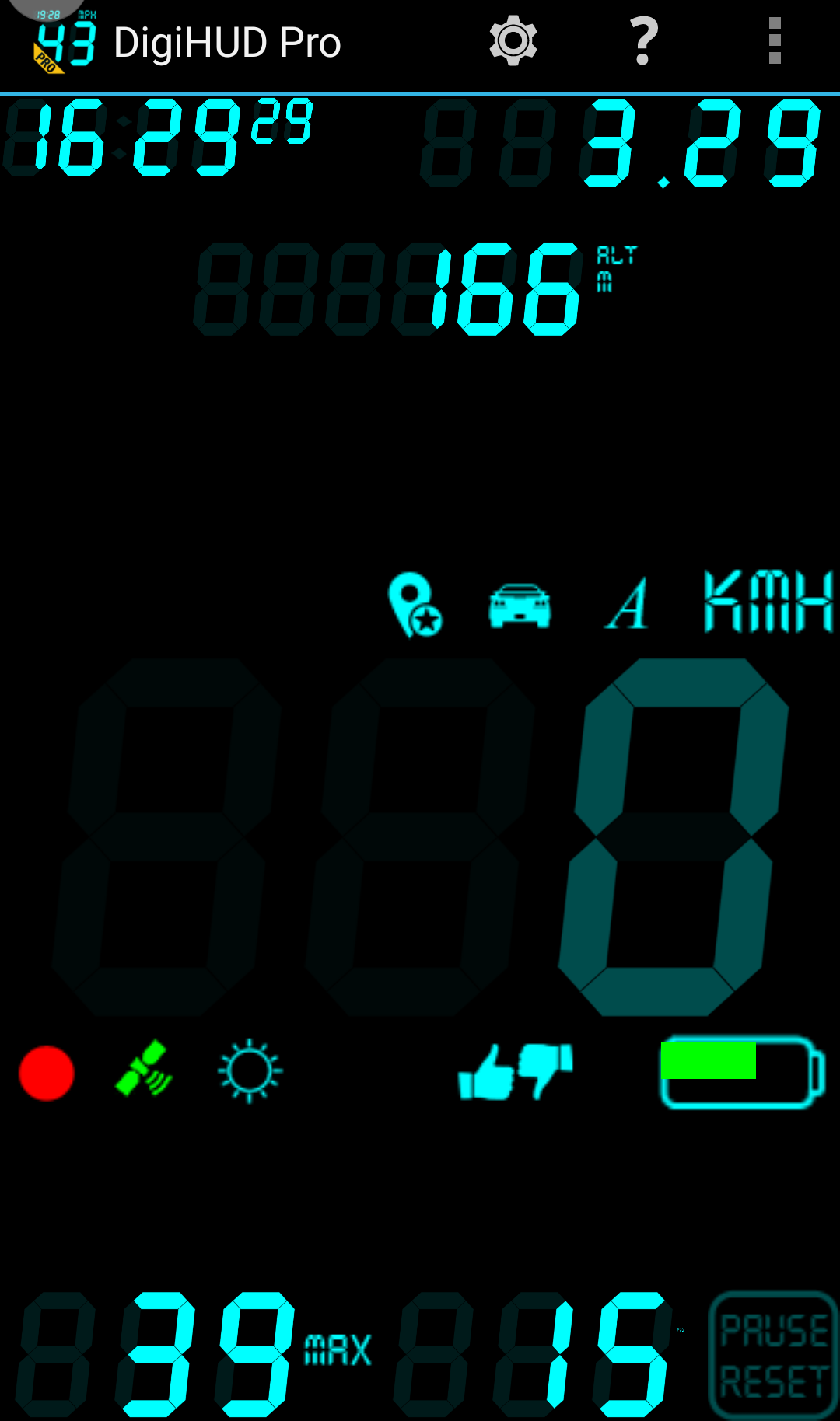

lewa011

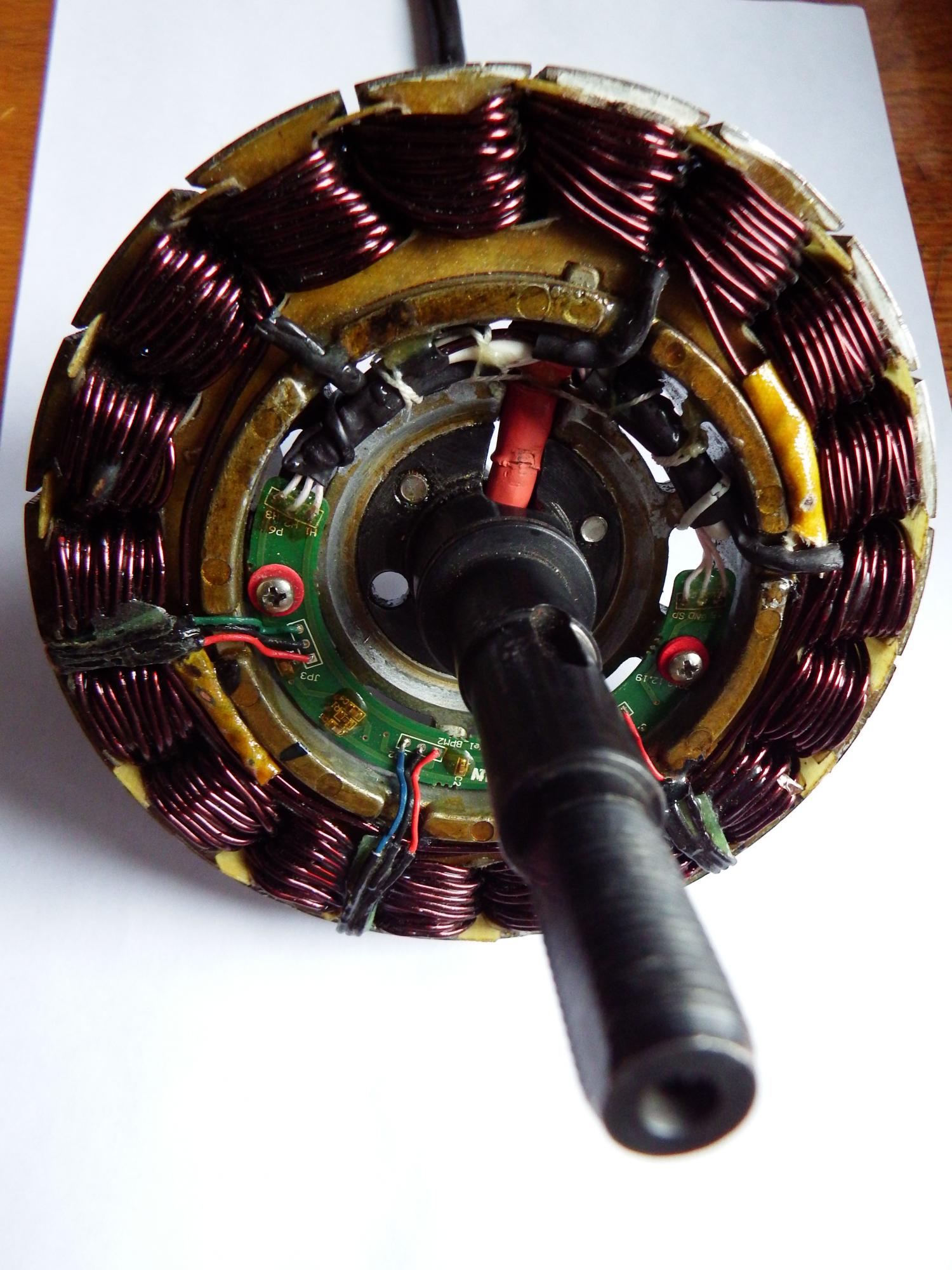

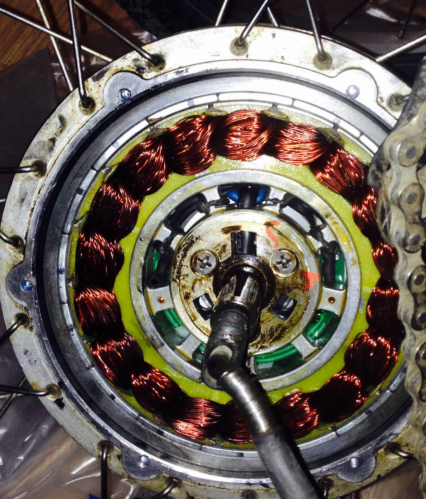

к концу сезона перемотал свой сгоревший Bafang
было 7жил по 0,45мм 13витков
стало 1жила по 1,32мм 16витков
lewa011
максималка почти не изменилась -- было 40км/ч,стало 39км/ч
думал что до 35 упадет как минимум....... :bw:

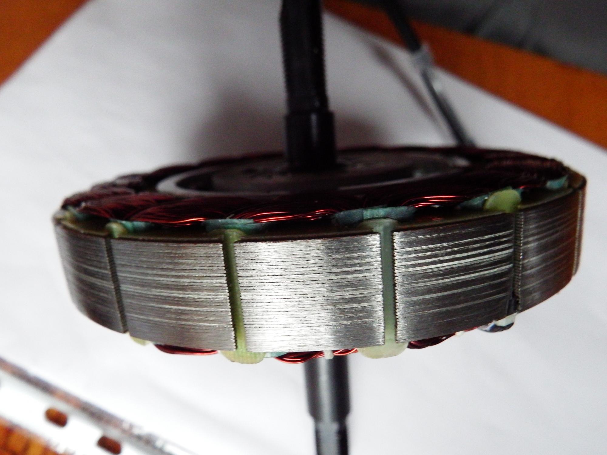

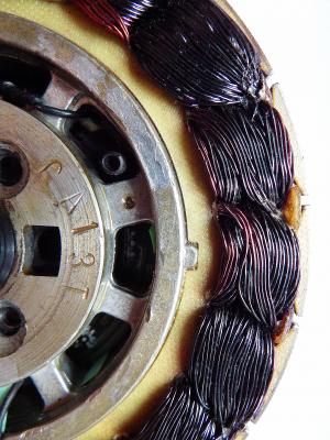

Vik3
Я пару недель назад  менял подшипник на крышке мотора так грешным делом подумал что у меня обмотки чуть поджарены,  сейчас сравнил с этими темными так вроде нет :) :

Цитата: lewa011 от 31 Окт. 2017 в 22:27
[user]edw123[/user], при езде (асфальт)
Ага, значит скорость выше за счёт выросшего тока на более толстом проводе. Ваттметр есть?

lewa011
[user]edw123[/user]
по теории наоборот: больше витков--обороты меньше,скорость меньше, а момент больше....
16:13=1,23  во столько скорость должна была упасть....
Цитата: lewa011 от 01 Нояб. 2017 в 10:15
[user]edw123[/user]
Теория - для хх. Я специально уточнил у Вас. Вклад практики - насколько обороты под нагрузкой меньше, чем на хх.

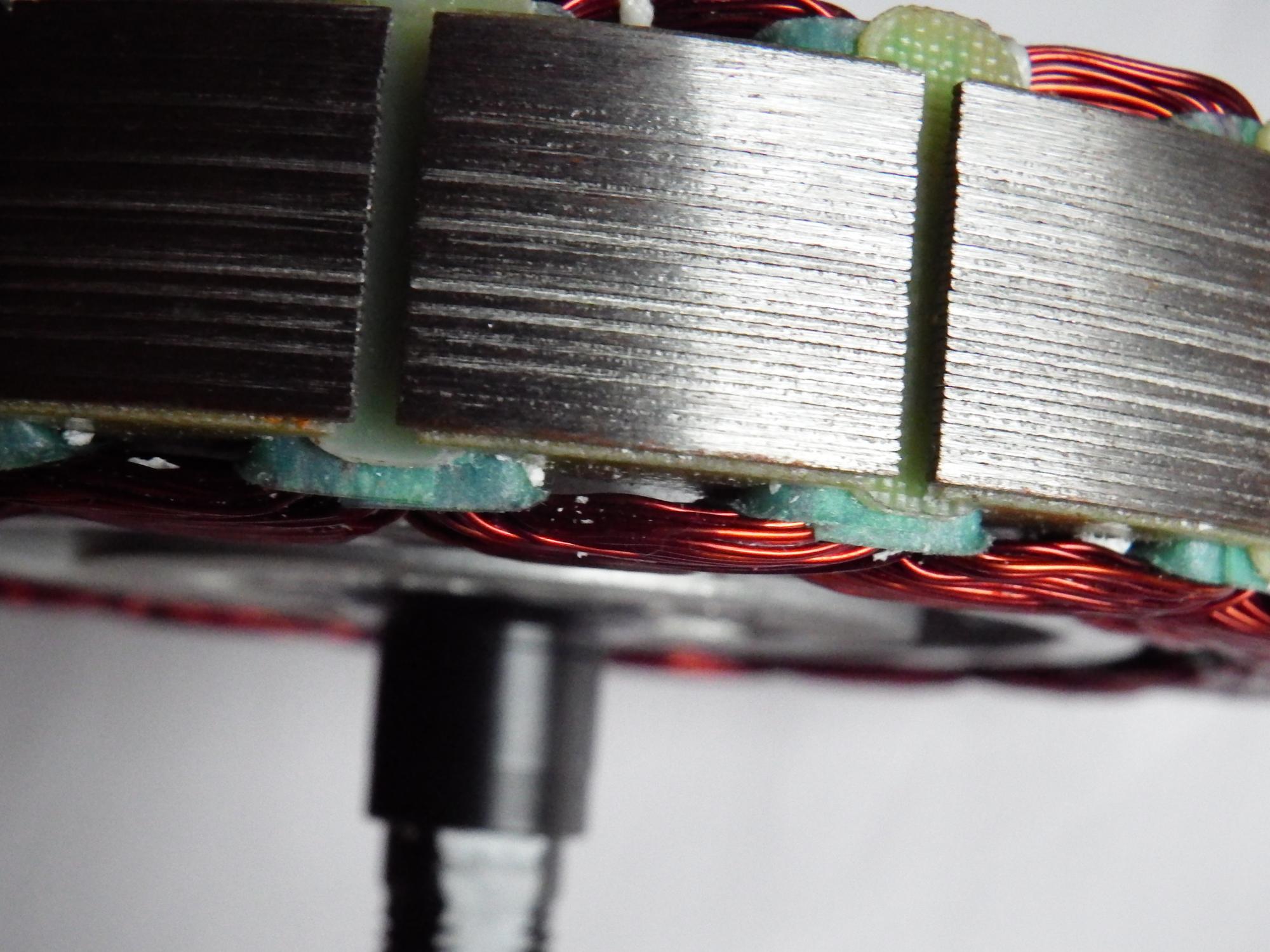

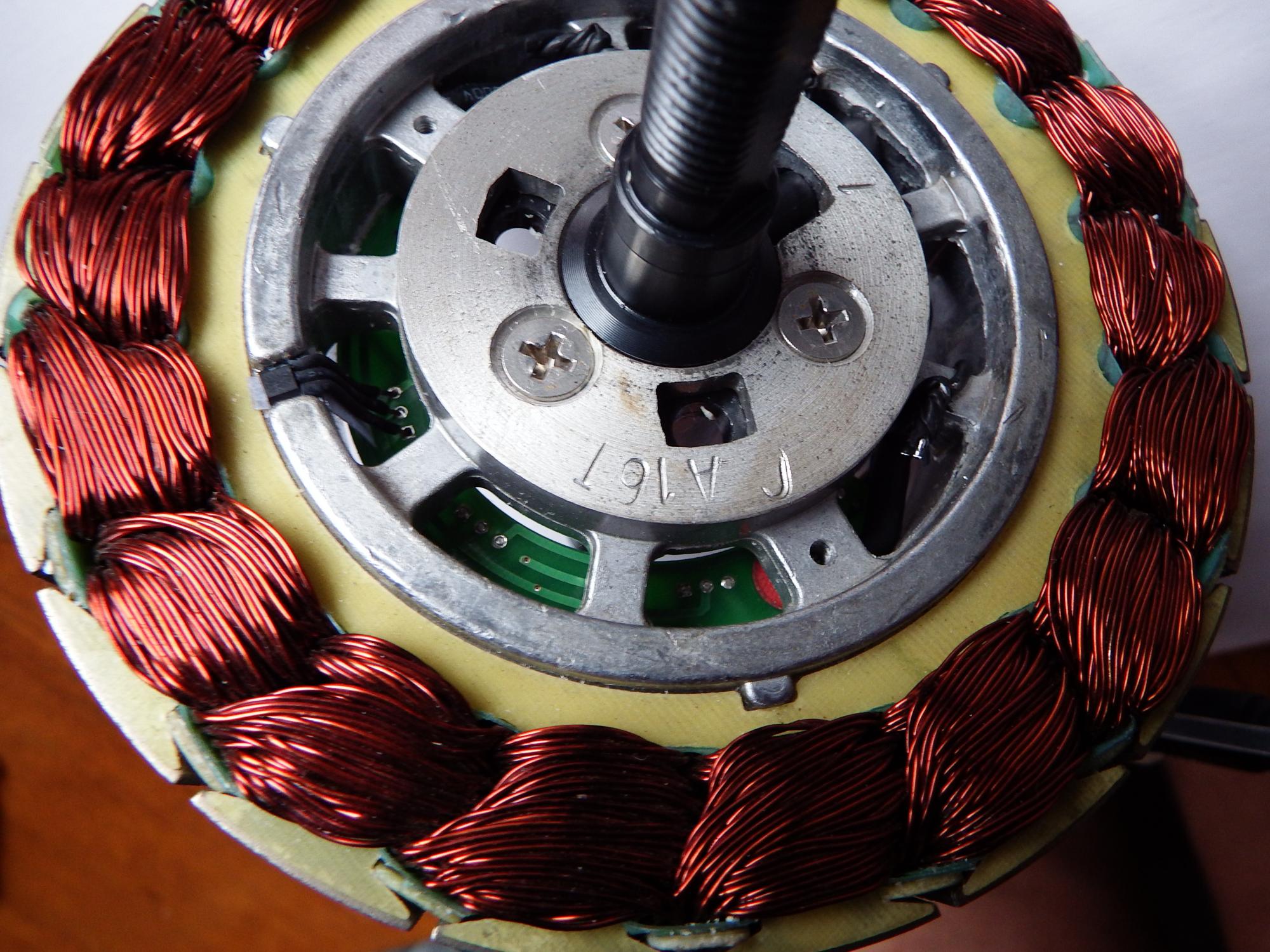

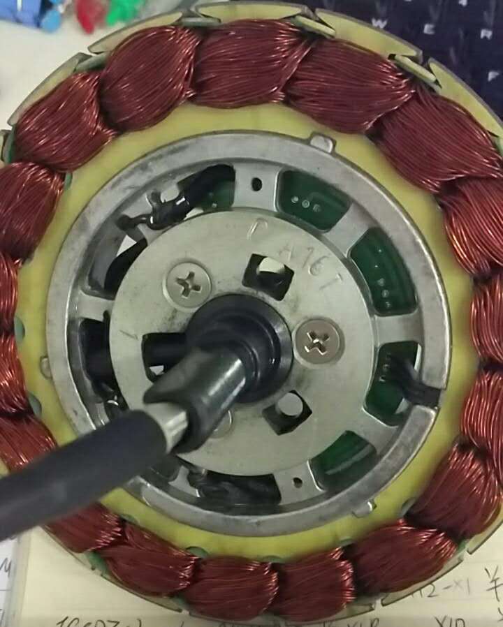

lewa011

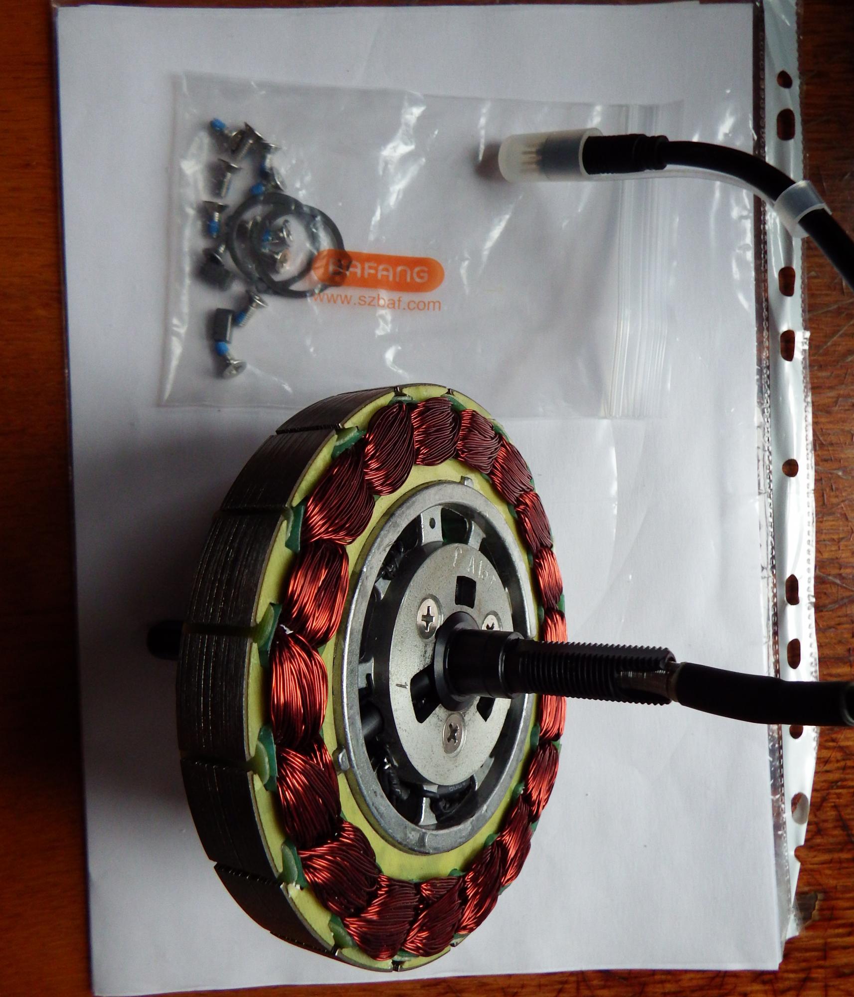

#413
 приехал статор -- замена по гарантии
Добавлено 04 Ноя 2017 в 11:45
сразу бросается в глаза совсем другое качество исполнения
появилась изоляция на каждом зубе:
обмотка как бы висит в воздухе не касаясь статора
на старом была прямо на текстолите и никакой изоляции не было
