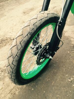

Примерил крыло на собранном колесе - выгядит великовато (покрышка 2,35) - расстояние от крыла до покрышки 2,5 см.
Сделал ещё болванки на 24 и 26 колесо (более округлые и зазором до покрышки 1,5 см) с шириной 85 мм и 82 мм соответственно.
Доведу их до идеала и возможно попробую отдать на формовку из АБС пластика. :bw:

Первое стеклопластиковое крыло вышло немного большего диаметра чем надо.
Крыло на раме. (для примерки)
До нового года были сделаны две болванки (с меньшим диаметром) на 24 и на 26 колесо.
Сейчас (по теплу и при наличии времени) подготавливаются под снятие матрицы с них.
С формовкой АБС не получилось - от большой температуры происходит расслоение - возникают трещины в местах склейки плит МДФ.
