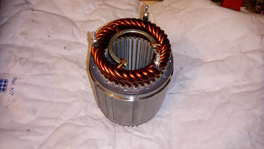

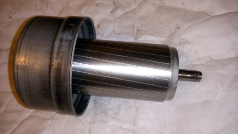

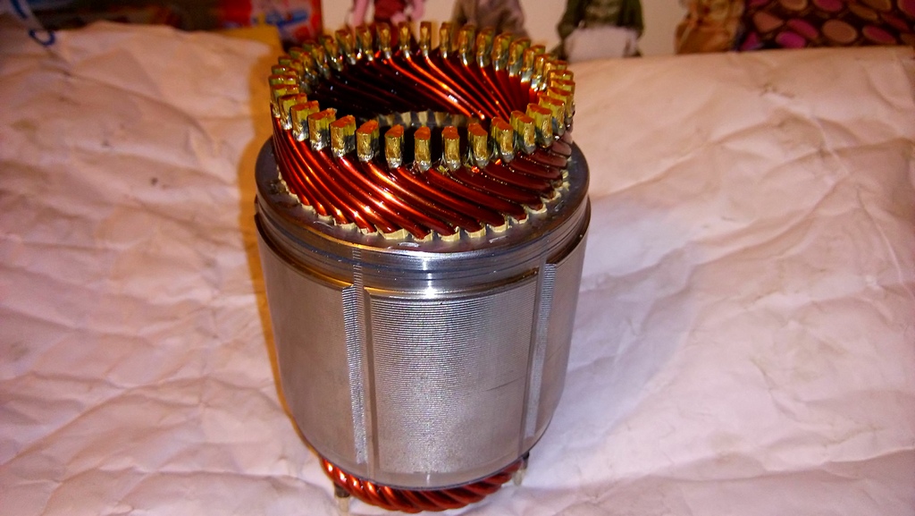

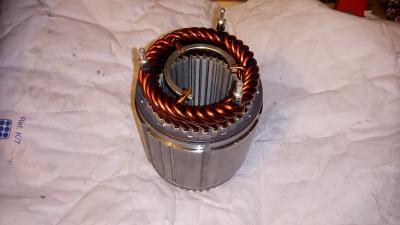

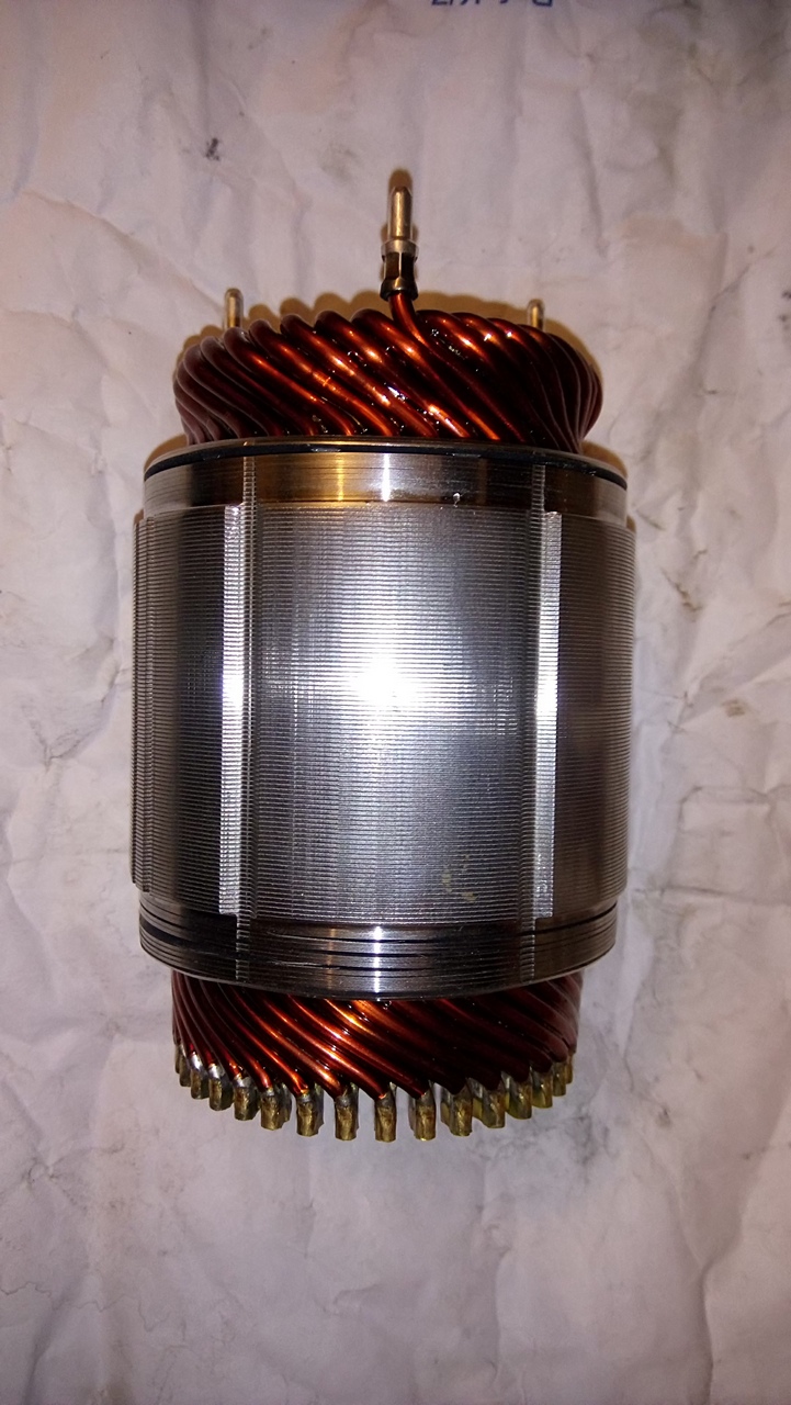

Said
Появился новый мотор. Счастью не было предела.
Только он не работал от велоконтроллера, дернется и отсечка.
От модельного регуля вал вращался, на средних оборотах, очень медленно и практически без крутящего момента. И не на всех режимах.
Вскрытие показало:
...асинхронный. 36 полюсов.
Надо ли перематывать его, или есть конфигурация под такую намотку? В каждом пазу два провода, наружный и внутренний. Они идут навстречу друг другу, с периодом в 9 зубов.
Сам не разберусь.
Alex75
Это какой-то низковольтный асинхронник. Конфиг 2p=4 или 36N4P. Вместо асинхронного ротора сделать 4-х полюсный ротор с постоянными магнитами. Будет работать от модельного или велоконтроллера.
