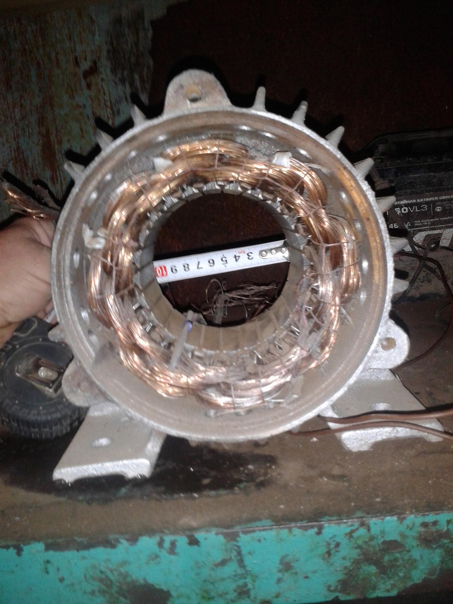

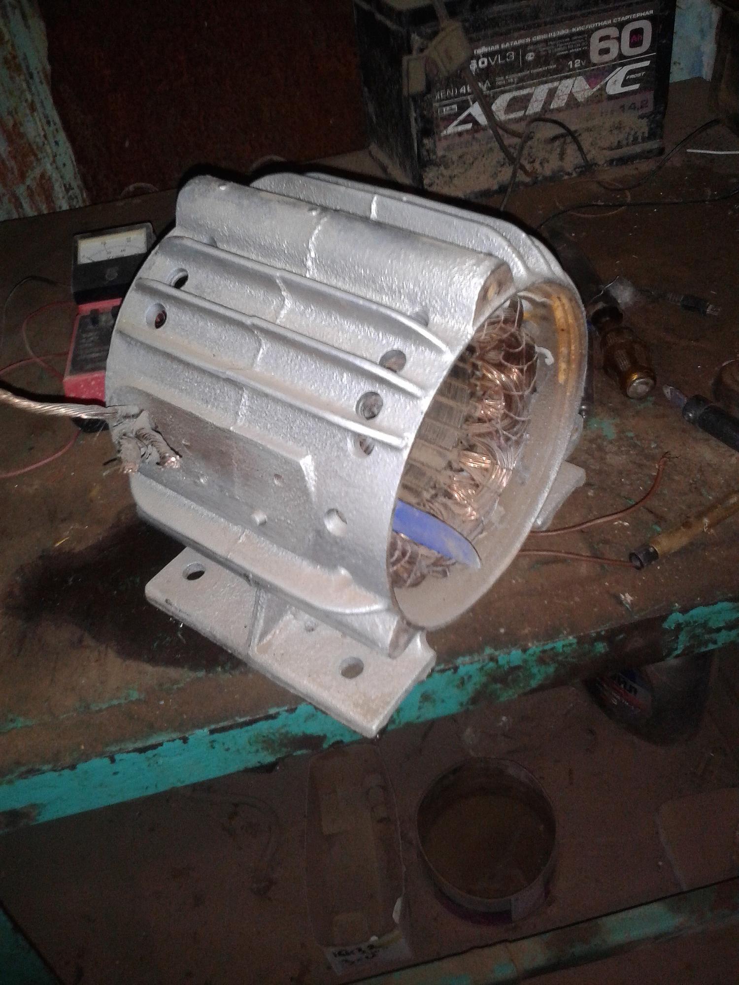

95 внутренний диаметр выдернул с паза 94 жилы а впихнуть больше 80 ума не хватило есть у меня и 1500 ват мотор 36 пазов вот там 36 жил в пазу правда диаметр не мерял
YTW200
Нельзя казнить помиловать.....

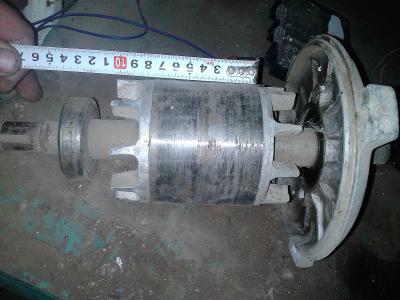

Длина ротора по РАБОЧЕМУ железу без учёт аллюминиевых окончаний беличьей клетки. Диаметр ротора.
Если 95 внутренний диаметр статора и длина ротора 70, это мотор около 3квт был оборотистый малополюсный (24 паза всего) и раз там паз под провод больше того, где 36 жил почти в двое, то при грамотном подходе с мотора можно легко получить минимум 10 квт длительных.
Делай фото ротора и по максимому везде штангель приложи. Статора тоже

 Это старый советский асинхронный двигатель. При обмотке 2p=2 (3000/мин при 50Гц) имеет номинальную мощность 1500 Вт. При вашей обмотке 2p=8 на 50 Гц будет иметь 750 об/мин и номинальную мощность 375 Вт. Если переделать в BLDC(лучше 24N8P, т.е. такая же обмотка как и сейчас: 2p=8), то гарантированно можно получить номинальную мощность 3000 Вт и кратковременно до 10 квт.
У этого движка пазы просторные, много меди можно затолкать.
YTW200
Если ему грамотно ротор делать с цельнометаллической шубой и фрезеровкой под приусовские магниты, минимальный зазор с обоймой из тонкой нержавейки а не толстой стеклоткани, то два витка максимальным сечением  дадут минимум 5 квт длительно. Количество магнитов Алекс правильно посоветовал (24/8)

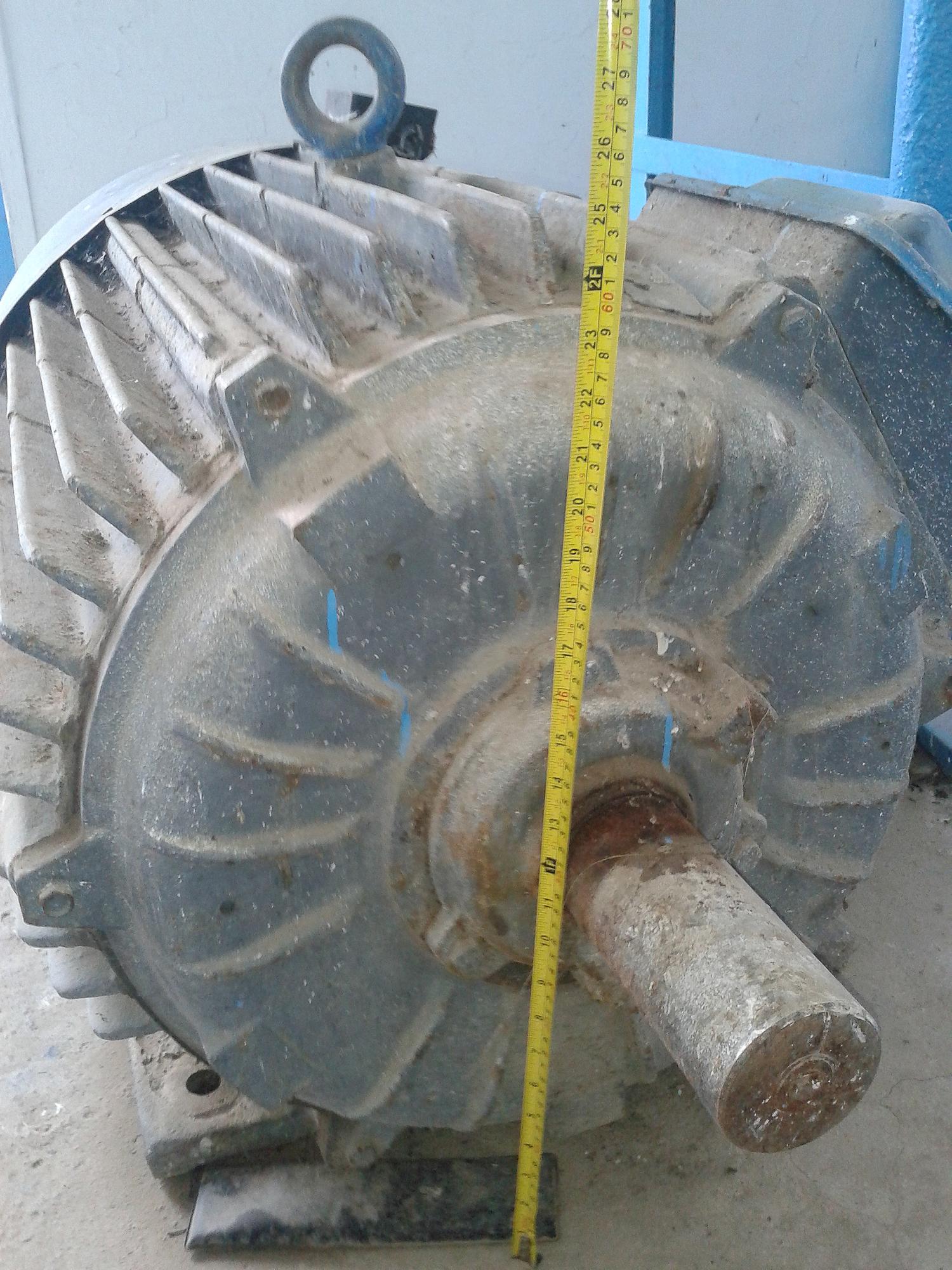

FSSTEEL
Привет всем. Есть вопрос. Работоспособная ли схема 24 катушки и 26 или 28 магнитов? В Баварии дерект гляжу схему намотки и мне больше нравится 28 магнитов.
И вопрос почему вы все используете меньшее количество магнитов чем катушек?
Высокого оборотистый двигатель меня не интересует. Мне достаточно 1500 оборотов.
