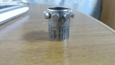

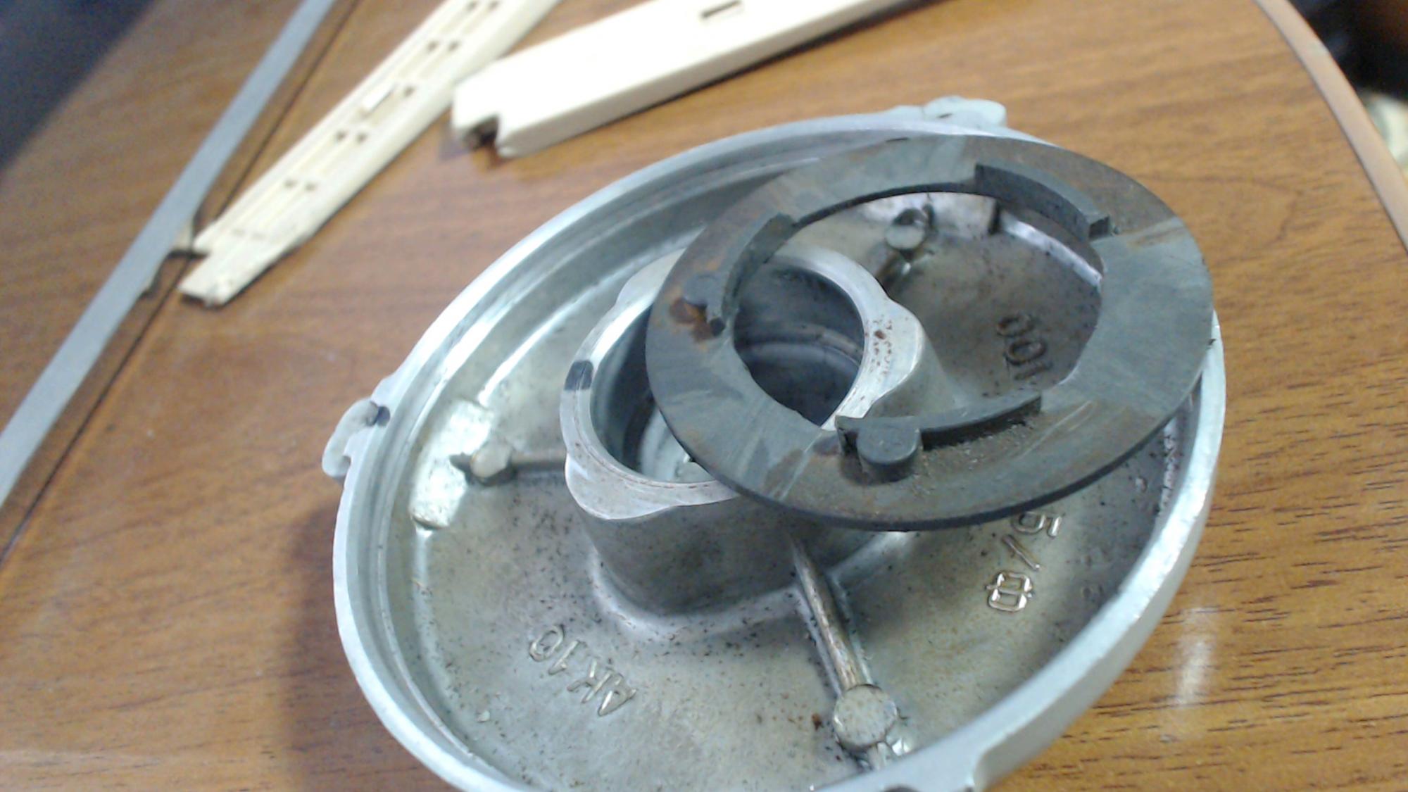

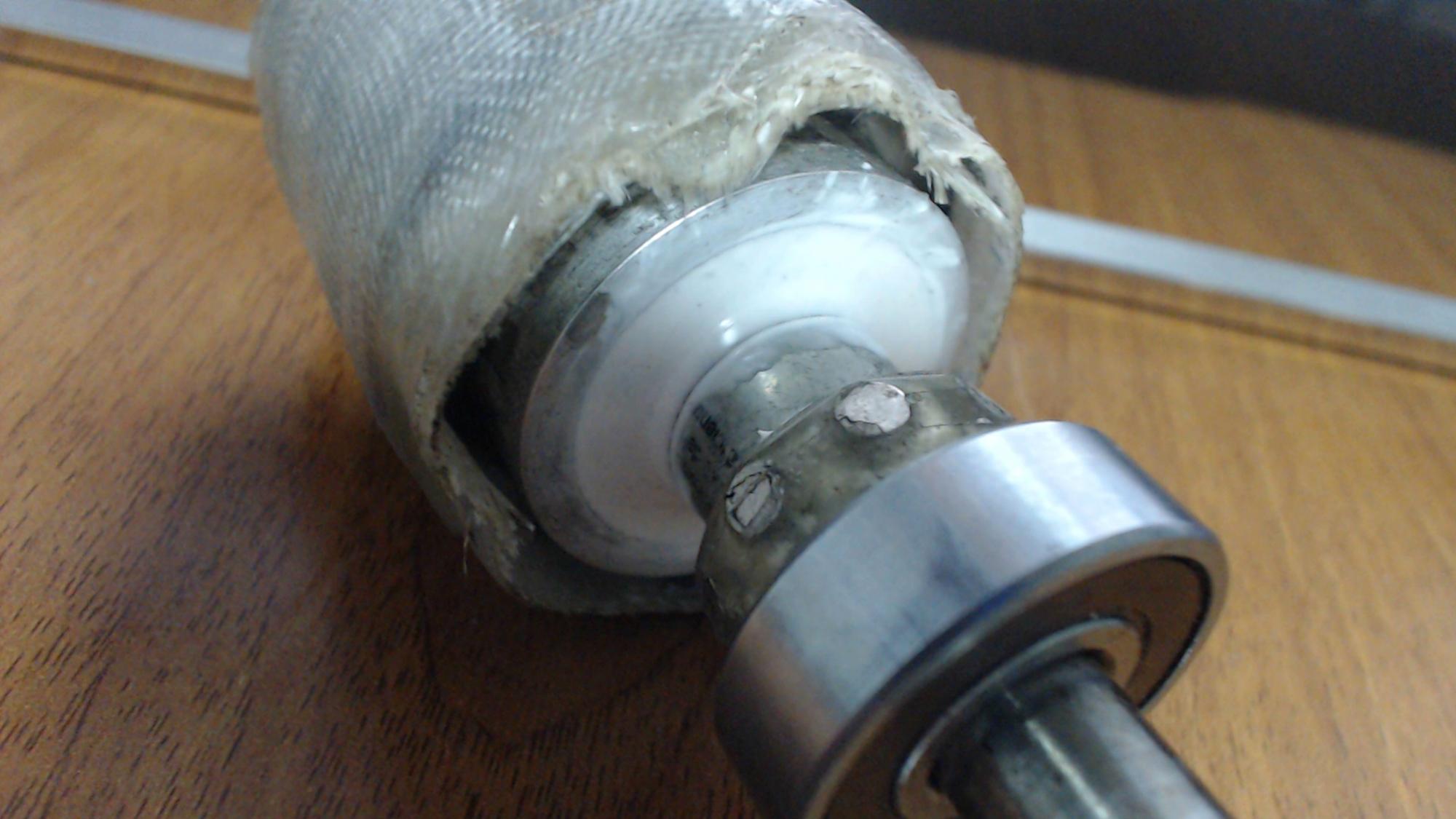

Mex
#1147
ну вот и я до асинхронов добрался  :-D
аир56в4нлуз, магниты взяты из приуса, 18.4х41.5х6.5мм
конфигурация 24n8p
силикон в итоге убрал, переоценил его засыхание при толстом слое около 3-4мм
решил фальшротор выполнить регулируемым, распилил баллон цо2, через фумленту плотно сидит и можно настроить.
магниты, как видно, занимают не всю рабочую длину , примерно по 8мм с каждой стороны не хватает, зато цельные. поля то и вбок тоже смотрят, не думаю что характеристики сильно пострадают. намотал сразу 2 статора с разным кв, 4 и 8 витков на катушку.
и да, надо же прорекламировать "спонсора" магниты от Rus25
всегда самые свежие и выгодные цены  :-P :-P :-P

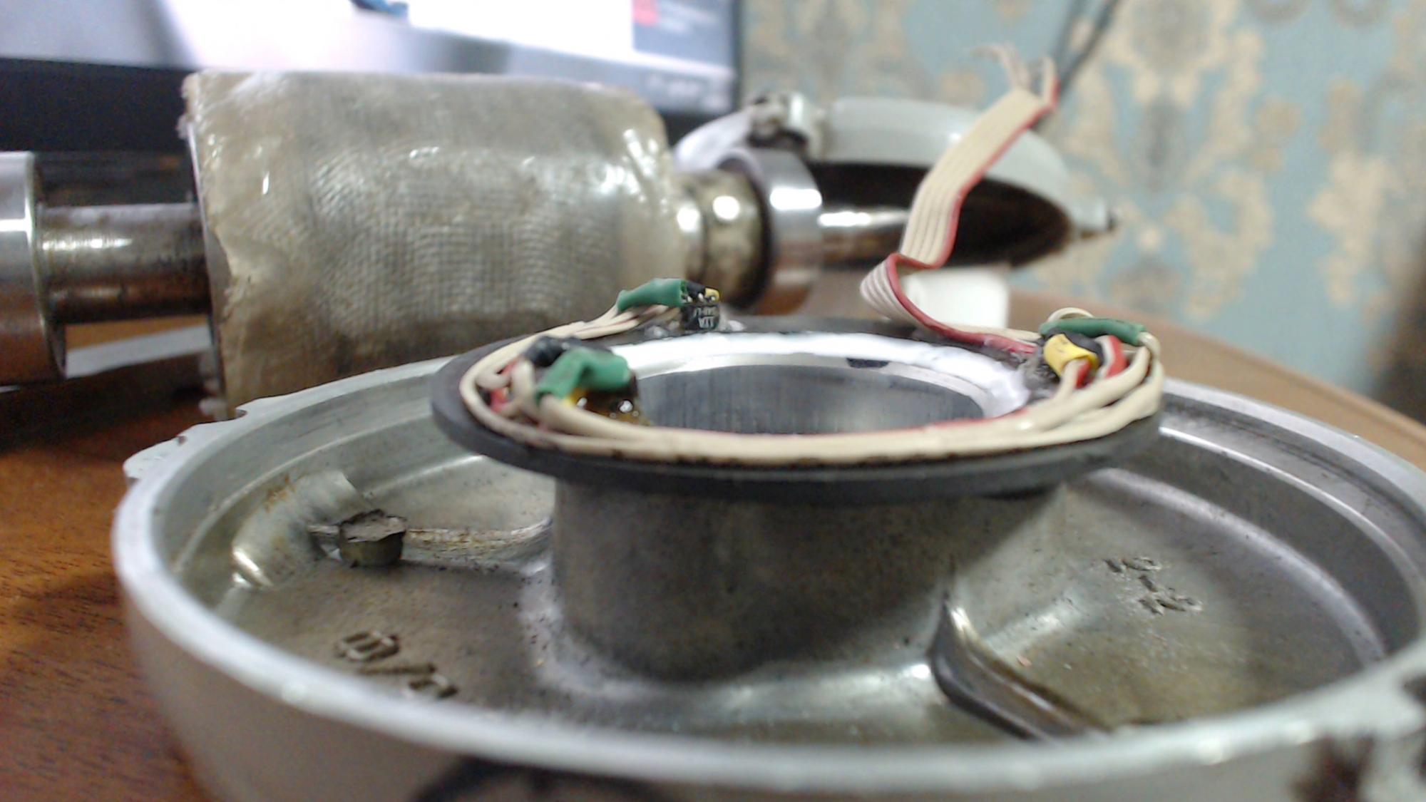

а это обязательно ?  /:-) при 3600 об\м не греется, крутил долго. батарейный ток у статора с 8 витаками  (1981 оборота , 28.2в кв 70. ток хх 1.3а)
второй с 4 витками (3566 оборотов 27в , кв 132 , ток хх 5.20а) с датчиками ситуация немного поменялась, кв стало 130 , ток хх 4.48а.
но все эти показания были до пропитки, где-то изоляторы цепляли ротор, и еще мультиметр поплохел, надо ему менять провода щупов,  он и есть вся моя радость, ведь все основано на его точности.
