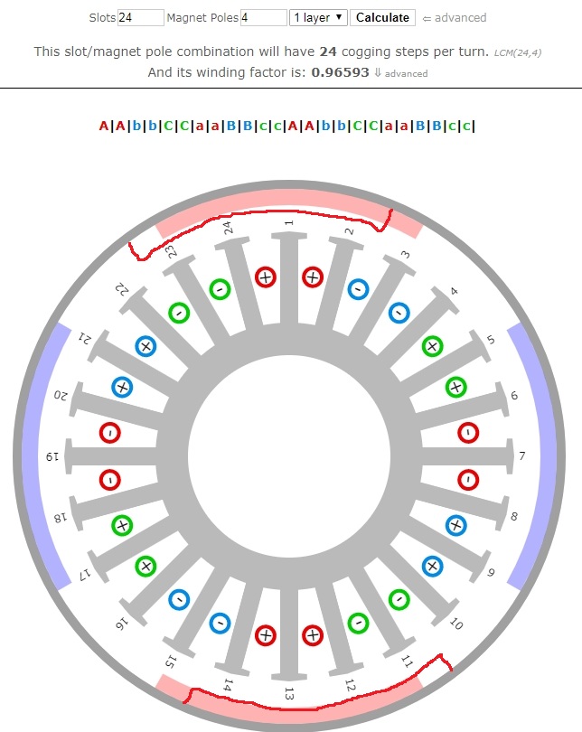

Извините за вторжение может кто поможет советом в этой теме  есть двигатель 24 зуба на статоре и есть хорошие магниты под диаметр но всего 4 ,есть  смысл его переделки в блдс ?
Скажите размеры (диаметр статора внутренний, наружный, ширину зубца, высоту зубца, толщину пакета статора, толщину железа статорных пластин, размеры магнитов, ) и какие планируете получить от него характеристики, будет больше шансов на советы.
24паза 4 магнита будет сильное зубцовое  залипание, разве что 4 магнита попробовать расставить немного  ассимметрично, 2 противоположных зазора меж магнитами поменьше, два п
Внутренний диаметр статора -76 мм,наружный диаметр 145 мм, ширина зубца-9 мм,высота зубца-18 мм, толщина пакета статора-110 мм, размеры магнита - длина 82 мм,ширина - внутренняя 32 мм наружную замерить пока не могу но примерно 38 мм вам как раз наружная нужна да и ещё я понимаю что магнит по длине короче - возможно удалю часть пакета ,  мотать главное как 24n 4p или 6n4p ?

Я бы мотал 24n4p однослойную. Что-то ширина зубца 9мм подозрительна. При 76мм диаметре периметр=239,    9*24зуба=216,
получается 216/239=0.9 , 90% железо и 10% паз? Вы наверно ширину шляпок дали, надо зуба в узком месте.
    "22 зубца толщиной около 5 мм ,но они искривлены видимо что бы убрать залипание ?"  Да для этого. Вам может получится тоже магниты чуть наискосок поставить. Или магниты неравномерно установить, как на рисунке.
А магниты у вас гнутые? или вы вершины обтачивать будете по дуге? И толщина какая у них? Можете фото?  И пластины статора 0,5мм?
kor
Вот 24паз4магн при зубце 4,5мм примерно что может получиться.
