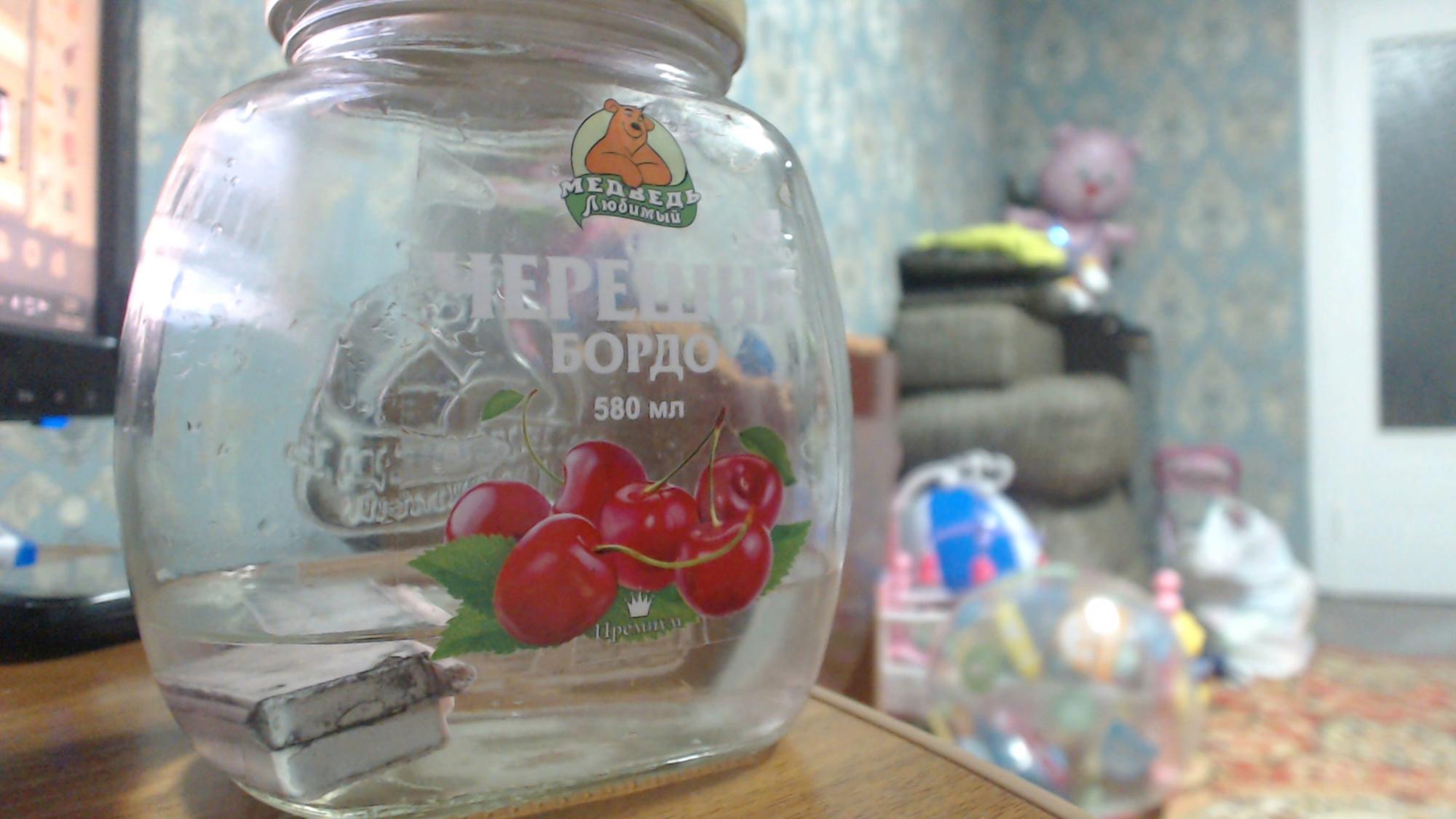

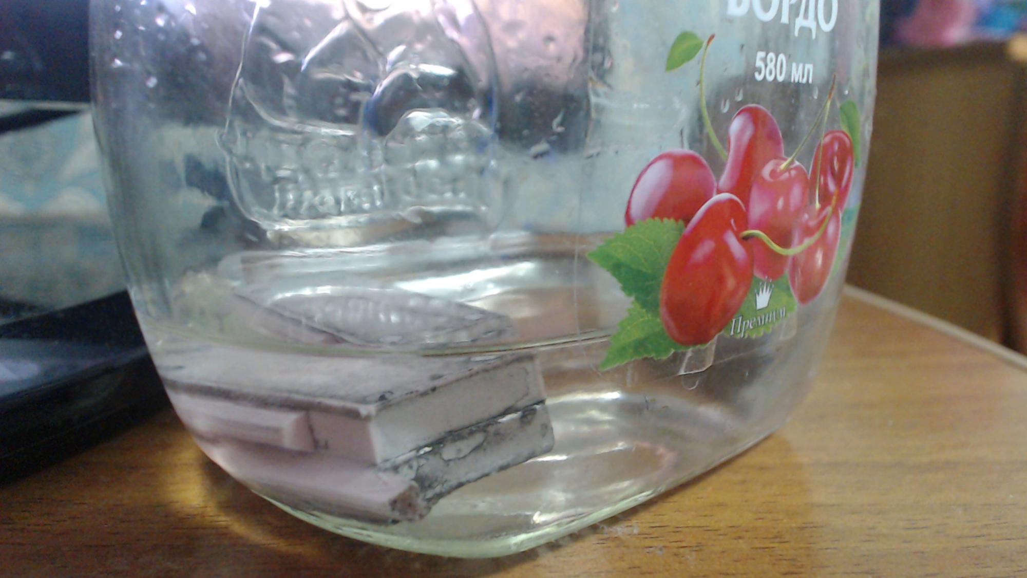

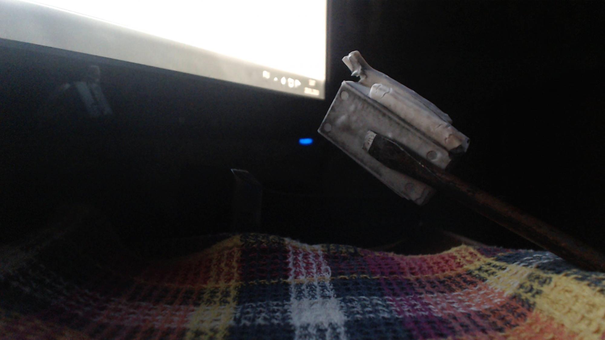

Mex
освоил химическую очистку приусомагнитов.
замочил в ацетоне, 2 магнита. стояли так они 3-4 дня.....
теперь пластик стал белый и разбух немного.
https://youtu.be/nv6-AkTnruA
отрывается веселее если долго не высушивать все это дело. думаю неделя дала бы лучший результат.

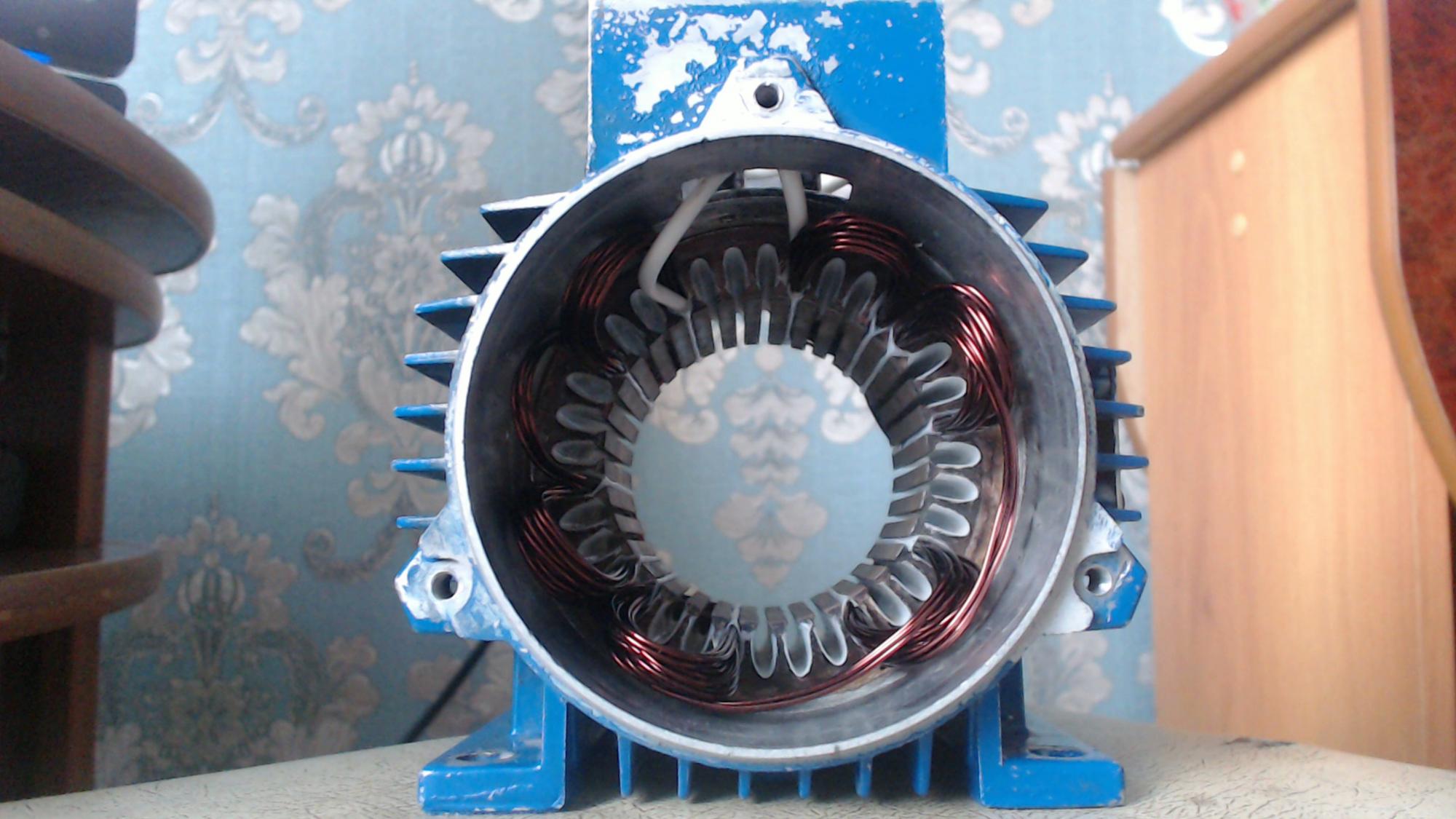

Alex75

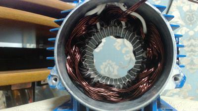

 Намотал пробную обмотку одной жилой по 4 витка на катушку проводом диаметром 1,25мм(по лаковой изоляции):
Источник питания 44,52В, Iхх=2,7А, холостые обороты 1663 об/мин.
Маловато оборотов. Буду мотать 2 витка.

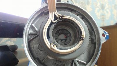

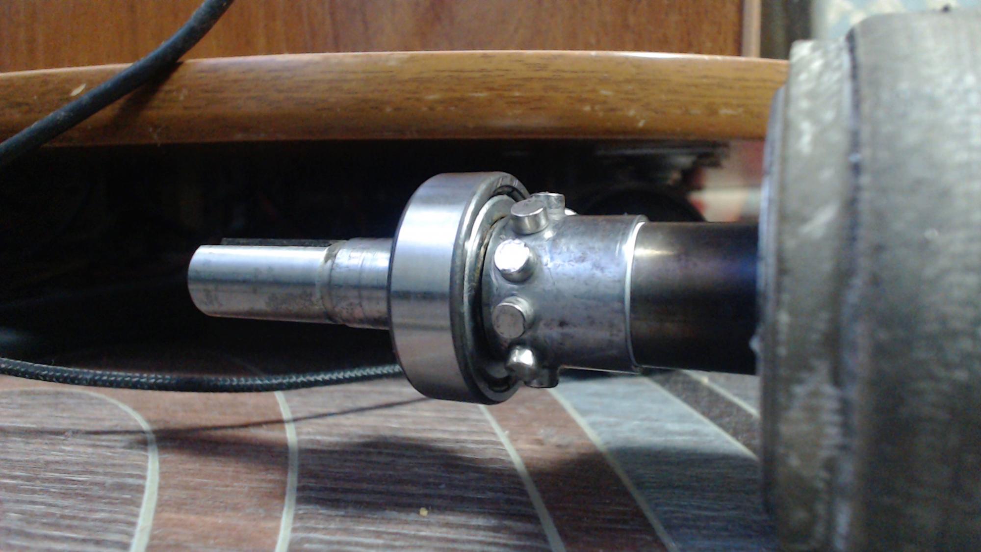

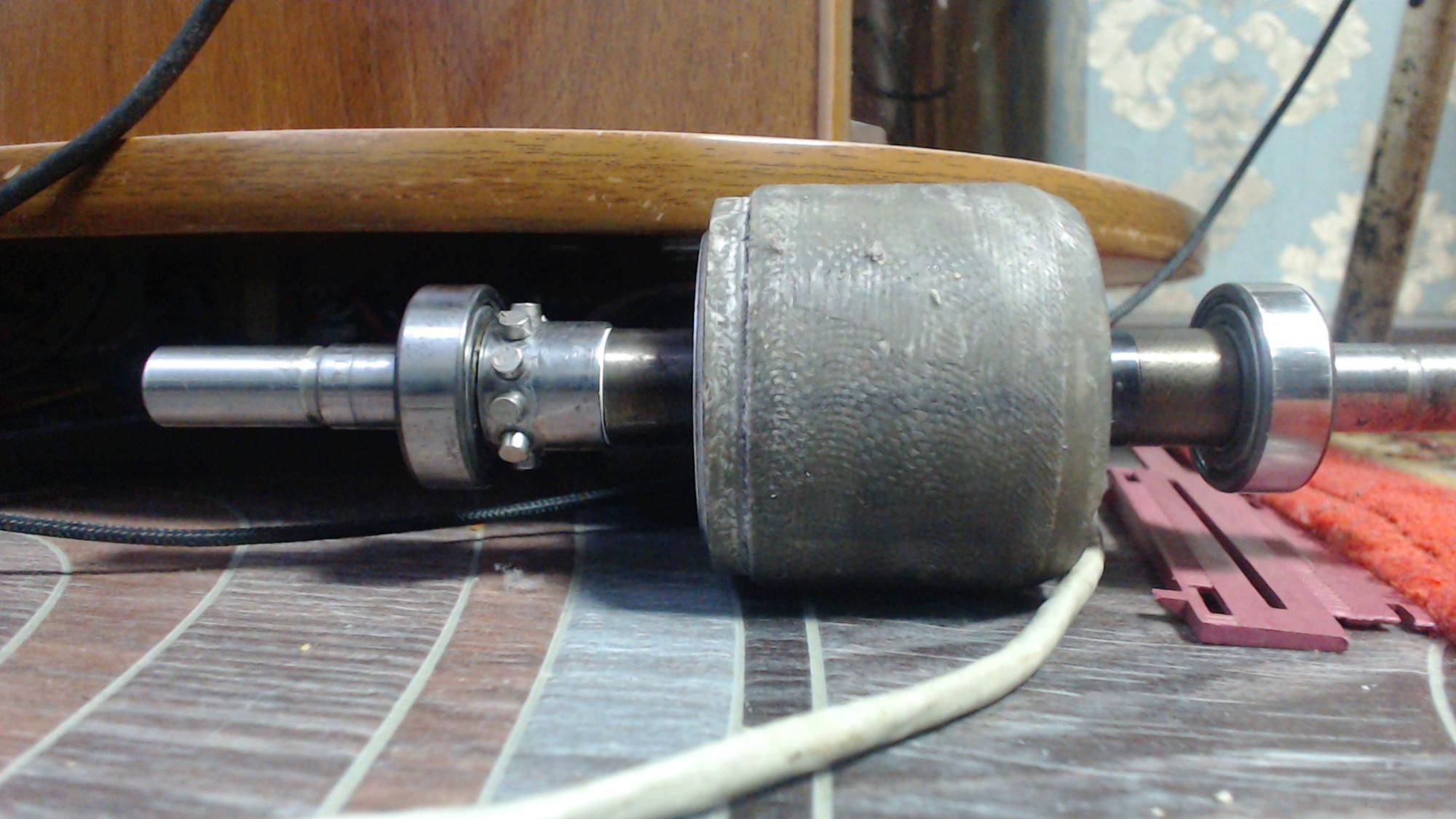

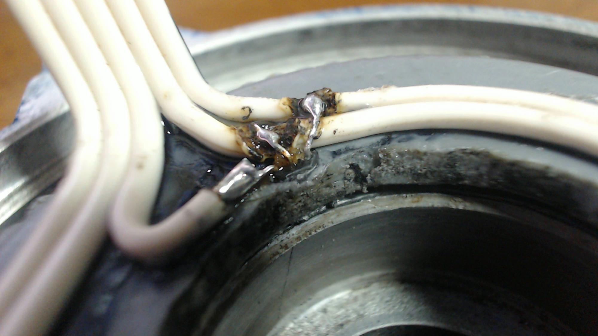

внедрение поворотных датчиков холла внутрь мотора. образец №2  B-)
https://youtu.be/v3rVdfFwva8
асинхрон 36:10

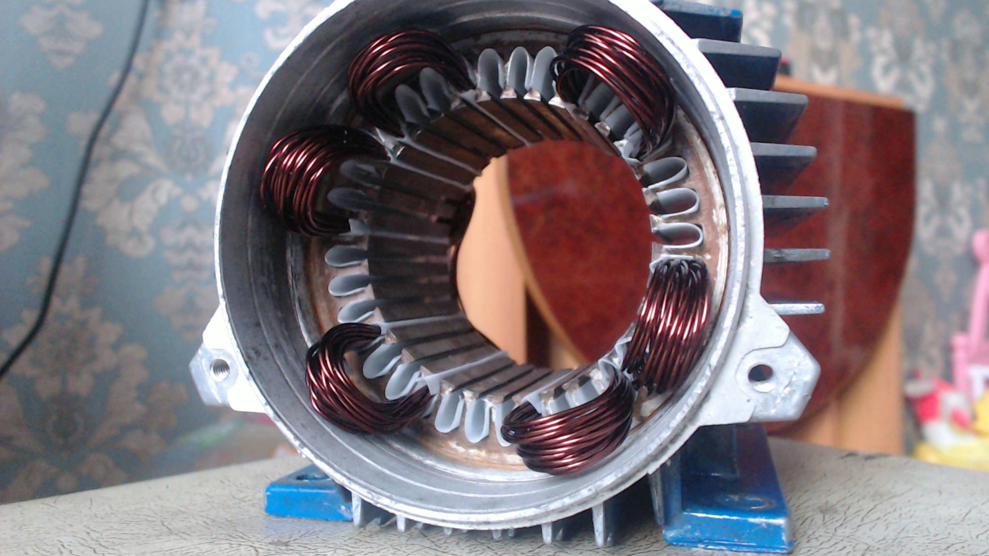

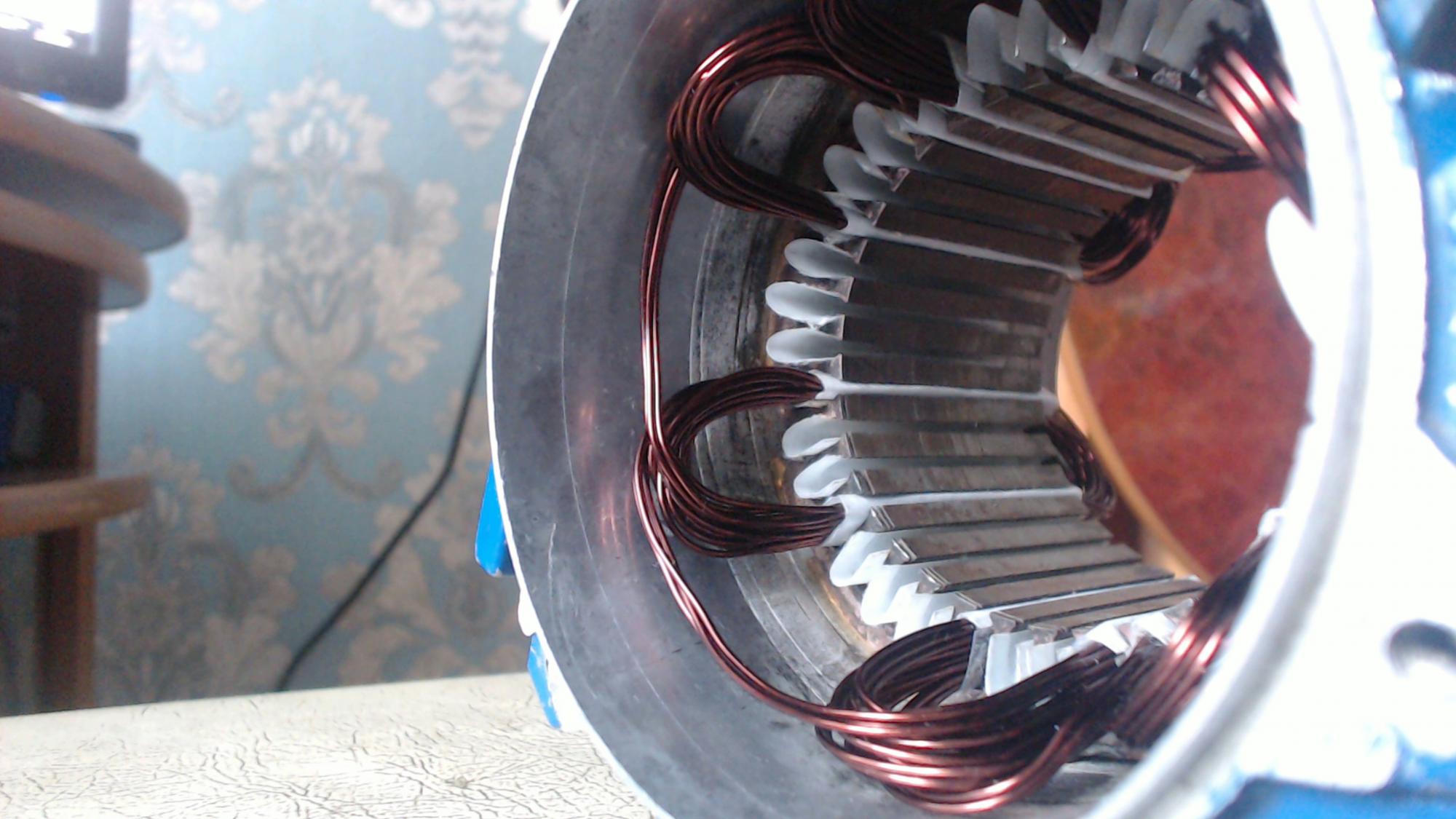

вот так выглядят обмотки
залил эпоксидкой эд-20 с отвердителем ПИПА , с ацетоном для разжижения, метод проверенный нареканий нет.
сегодня-завтра покажу готовое изделие с токами и всеми остальными данными.
Stas-ka
[user]Mex[/user], И я так настраивал холлы (светодиодами). Очень удобно. Только мотор я при этом крутил не руками,  а  тремя переключателями и батарейками пошагово. Можно наблюдать соответствие смены фаз и переключения холлов. Кстати, если в моторе планируется реверс, то окончательную подстройку холлов по току нужно проводить в обе стороны.
С уважением, ударенный током.
Mex
а с какой целью наблюдать ?
вот я как делал.... посмотрел по калькулятору какой угол выставлять, в итоге рассчитал равнобедренный треугольник в онлайн калькуляторе для известного радиуса окружности, и установил датчики.
а далее предустановил примерное положение датчиков напротив нужных пазов, перед этим сместив фальшротор чтобы полюса магнитов на нем совпадали с его большим братом.
а далее уже точная подстройка. правда не срастается ))) отваливается и прокручивается относительно крышки вся эта приблуда с датчиками, подклеил - пусть подсохнет, а то не возможно, нервов не хватает  ;-D
YTW200
Мех, он имел ввиду, что вращая планку холлов глядя на светодиоды и подавая постоянное питание на фазы по очереди, ротор будет занимать определённое место и своим стыком магнитов показывать идеальное место для холла начала срабатывания.
Как бы сразу выходит верная регулировка этих самых холлов - опережегие.
Alex75
Цитата: DIVAS от 11 Март 2016 в 19:25
С ДХ всё относительно просто. Ставите маркером метки на стыках соседних полюсов с торца ротора, подаёте в фазу ток и метка показывает куда ставить первый ДХ. Потом точно также подаёте ток по кругу в остальные две фазы и получаете остальные два места установки ДХ. Учитывайте, что при поиске мест для ДХ обмотки должны быть соединены уже в рабочую схему (звезда или треугольник), поскольку для звезды и треугольника положения ДХ разные.
Stas-ka
Цитата: YTW200 от 29 Янв. 2018 в 18:36идеальное место для холла
Ну примерно так. Очень актуально для многополюсных моторов. 0,1 мм влево - вправо и уже не правильно. А так можно ничего предварительно не выставлять. Перемещая каждый датчик добиваемся соответствия комбинации свечения светодиодов включенным тумблерам.

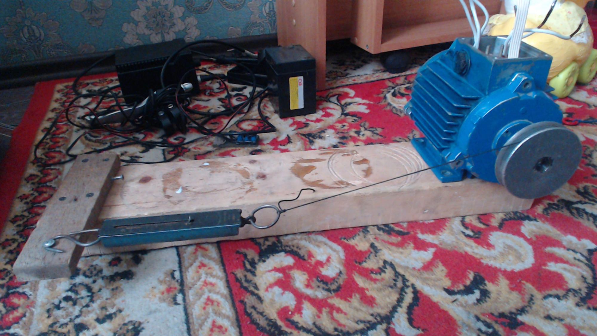

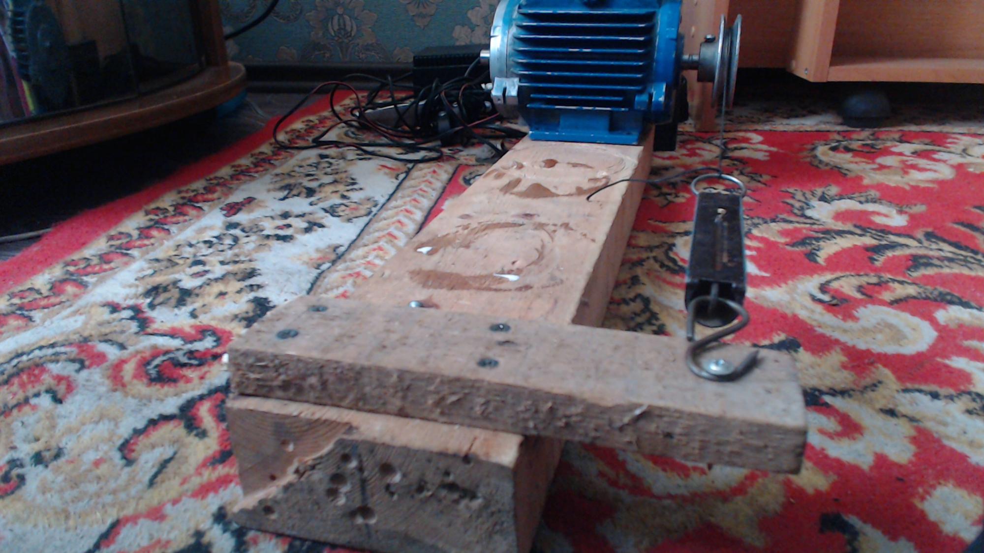

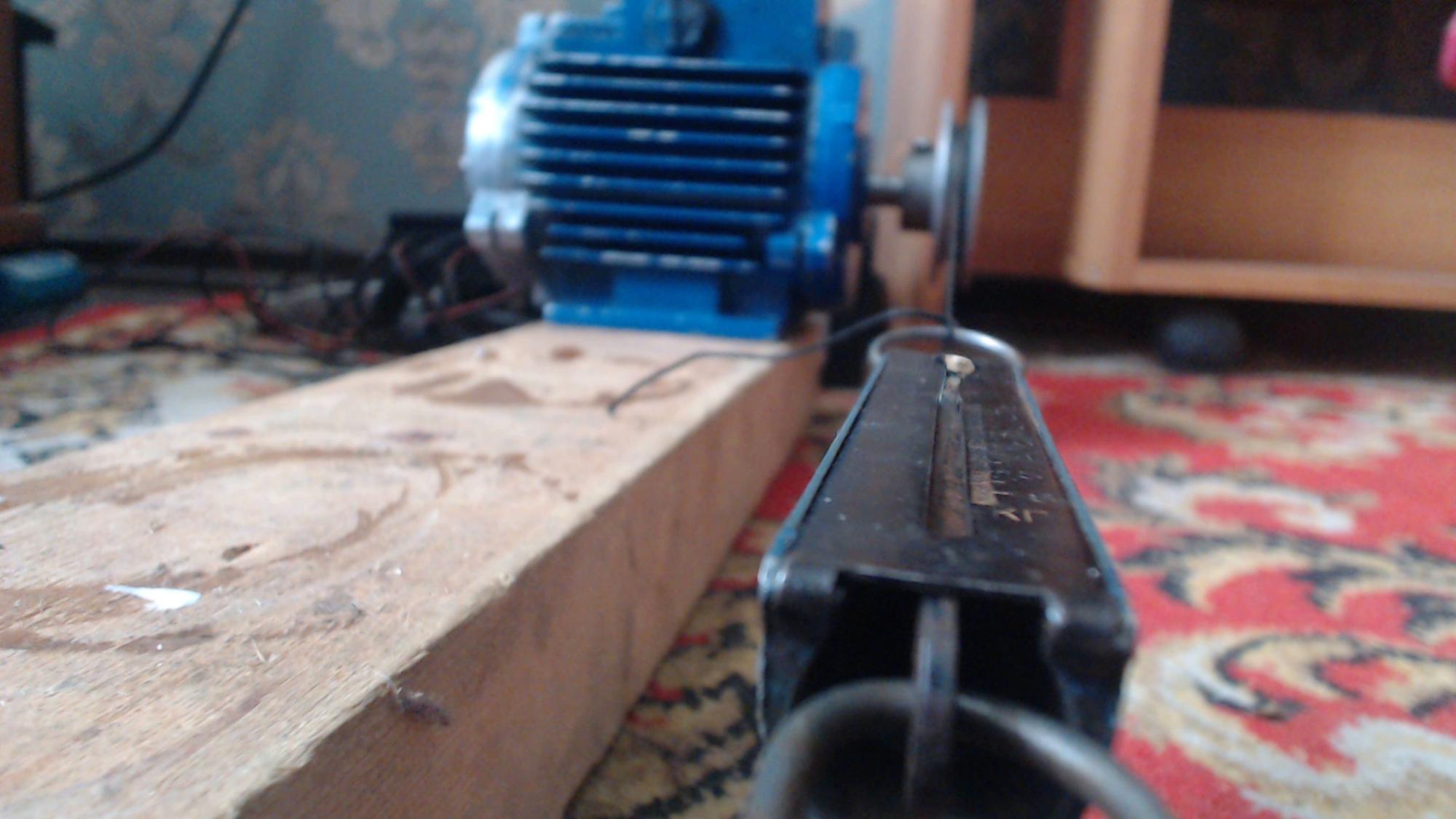

Mex
это первый мой стенд ,  собрал за 5 минут из того что было под рукой. сильно не пинайте  :-)
https://youtu.be/CI_HbEeXYJI
кв мотора в бездачиковом режиме 72.5
напряжение хх 25.5в
тесты показали в большинстве случаев около 1.4-1.5а при 7-8 кг.
плечо рычага 28мм, тобиш рабочий диаметр шкива 56мм
DragonTM
[user]Mex[/user], а шкив на подшипнике или момент стартовый смотрели?
