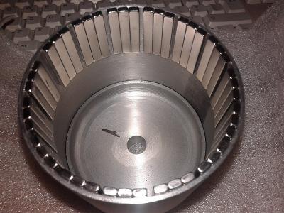

А сила магнитов разве не учитывается? Ведь при использовании разной марки неодима или при установке ферритов, а так же при использовании обмотки возбуждения в случае мотора из генератора количество магнитной индукции будет весьма и весьма отличаться приводя к существенным изменениям момента на валу при прочих равных условиях.
Я вот к примеру последнее время использую магниты силового мотора приуса, а у них сила на отрыв порядка 20 кг при размерах 41х19х6.5
А в последнем асинхроннике который сейчас переделываю будет 36 таких магнитов (по 2.5 в ряд что равно силе примагничивания одного полюса около 50-ти килограммам) и зазор в системе будет 1.7 мм.

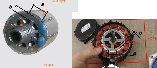

Если 12н4п, то длина сектора одного из четырех магнитных полюсов получится намного больше размера А на картинке. Насыщаться сильно будет  ярмо на мой взгляд, и греться. Вообще статор не расчитан на большую индукцию в зазоре, т.к. размер В относительно маленький судя по фотографии. От чего этот статор? не от коллекторного моторчика автомобильного с ферритовыми магнитами?
Said, можете размеры все дать? A, B, диаметр статора наружный , толщину пакета статора, диаметр стакана для магнитов внутренний, размеры магнитов?

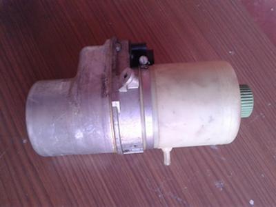

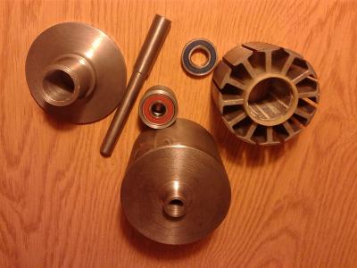

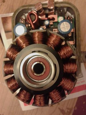

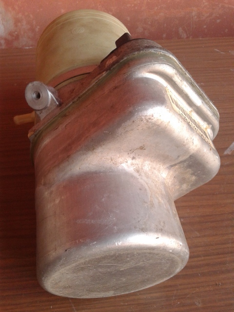

Мотор бесколлеторный. Двухфазный, с двумя холлами, от ЭУР Фольксваген. Такие же используются на Опели, Шкоды, Сеаты. Могут отличаться коннекторами подключения, толщиной пучка провода. Фотки, сделанные при разборке, намотка заводская:
На оригинальном моторе 14 ферритовых магнитов толщиной 4мм.
Высота железа 55мм.
Диаметр наружный   74мм.
Диаметр внутренний 32мм.
Диаметр у основания полюса  примерно 38мм. Тогда размер a=3мм. Точно измерить нельзя, пакет железа старательно залит капроном.
Размер b около 3.5мм. Тоже под капроном.
Ширина полюса 17мм.
зазор между магнитами и полюсом 0.5мм.

  3.5мм*12шт зубьев=42мм
17мм*14шт магнитов=238мм
238/42=5.666 раз, во столько индукция в зубе будет больше индукции в зазоре.
Индукция в зубе (из книжек) обычно выбирается 1.8-2.5тл. Пусть будет максимальная, 2.5тл, тогда :
2.5/5.666=0.441 тл -на такую максимальную индукцию в воздушном зазоре расчитан ваш статор, как-раз получается индукция ферритовых магнитов (0,4 тл по верхней ссылке).
  Если будете ставить ниодимы 14 полюсов, то вам надо подобрать размер воздушного зазора, увеличить его , чтобы этим уменьшить индукцию ниодимов 1,2тл примерно , до величины 0,4-0,5тл в зазоре. Толщина стакана, если она осталась прежней, как у исходного с ферритами, тоже поспособствует уменьшению индукции в воздушном зазоре. Какой воздушный зазор сделать не знаю, предполагаю 1-2мм. Может посмотреть какой он в моторе С80100, про который говорил товарищ Saska.
  А вообще получается, что переход на ниодимы может не дать никакого профита. Большую индукцию использовать не удастся, ибо размеры элементов статора не расчитаны на нее, статор будет греться.
