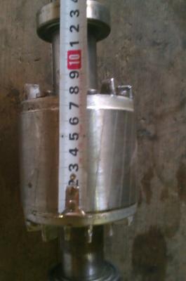

Давненько уже спрашивал коллегу YTW200 по поводу перемотки асинхронника да и вообще переделки. Со временем был напряг, сейчас всё барахло наконец-то у меня. Итак, имеем мотор 100-габарита. 36 пазов. Смущает небольшое количество железа как на якоре так и в корпусе, в длину всего 70мм.
Хотелось бы получить характеристики повыше после переделки под магниты. Хотелка воткнуть этот мотор в классику для неспешной (в разумных пределах, тошнотиком быть неохота) езды по городу.
Пока склоняюсь к мысли не переделывать родной якорь, а изготовить новый 14-гранный ротор под магниты. Вопрос- материал какой выбрать? Нужна ли эл.тех сталь? или тупо из подходящей железной заготовки выточить да и всё?

для начала вам нужно изготовить ротор магнитный. затем намотаете на пустом статоре одну катушку с допустим 4-мя витками. крутите его чем-нибудь , например дрелью. замерьте обороты с которыми будете крутить. на концы катушки вольтметр. как только вычислите кв - будете делать выводы, сколько вам нужно витков. сейчас считать витки не имеет смысла, вам нужно начать с ротора.
нормальная длина , для будущего достаточно мощного блдц мотора.
все асинхроны плюс минус идентичны по своей конструкции и пропорциям. YTW200 времеенно занят в командировке, имею наглость втихушку побыть за него /:-)
с вас нужны некоторые данные по тому что должно быть и что есть сейчас. (конфигурация вашего асинхрона.... количество пазов)
необходимые обороты при тапка в пол. мощность. не хочу выискивать прошлые данные. нужна конкретика.
andruxxa
Ну вот вы же скопировали моё сообщение :-D вторая строчка 36 пазов. Калькулятор говорит, надо 12 магнитов- сделаем. Необходимые обороты тапка в пол... ну пусть будет 5000 об/мин, больше- лучше. Хотелось бы 10кВт длительно, чтоб жигу по городу таскать мог.
Mex
когда читаю- плохо вижу  :-D
правильно, 12 магнитов. можно и 6 магнитов, но опыт не удачный, перегрев... хотя еще не ставлю крест. хоть и звучали всегда и везде фразы , мол меньше пар полюсов - меньше частота перемагничиванивания , и типо не будет греться при одинаковых оборотах.
ширина магнита не должна быть меньше чем по картинке с калькулятора, сравнивалось с настоящими моторами, у них ширина чуть больше , чем если посмотреть по калькулятору.
в этой конфигурации ширина магнита = середина первого и середина третьего зуба статора. об остальном я уже написал ранее,все упирается в ротор.катушку мотайте как оно и будет при этой конфигурации, с 1 паза в четвертый ,умножайте полученное напряжение на 6 (катушек на фазу) , получите КВ , от него и отталкиваться в дальнейшем, уменьшаем вики в 2 раза - получаем обороты в будущем в 2 раза выше.  метод внедрения магнитов выбирайте сами, как будет легше для вас... изготовление болванки 12-ти гранной выйдет дороже, насаживание на обточенный ротор трубы - дешевле. фрезеровка или нет это ваше , личное, финансовое дело. бандаж для 5 тыс. об\м на мой взгляд хватит и стеклоткани. но опять же при толщине не менее 1.5-2-х мм. насаживать нержавейку - требуется опыт.
