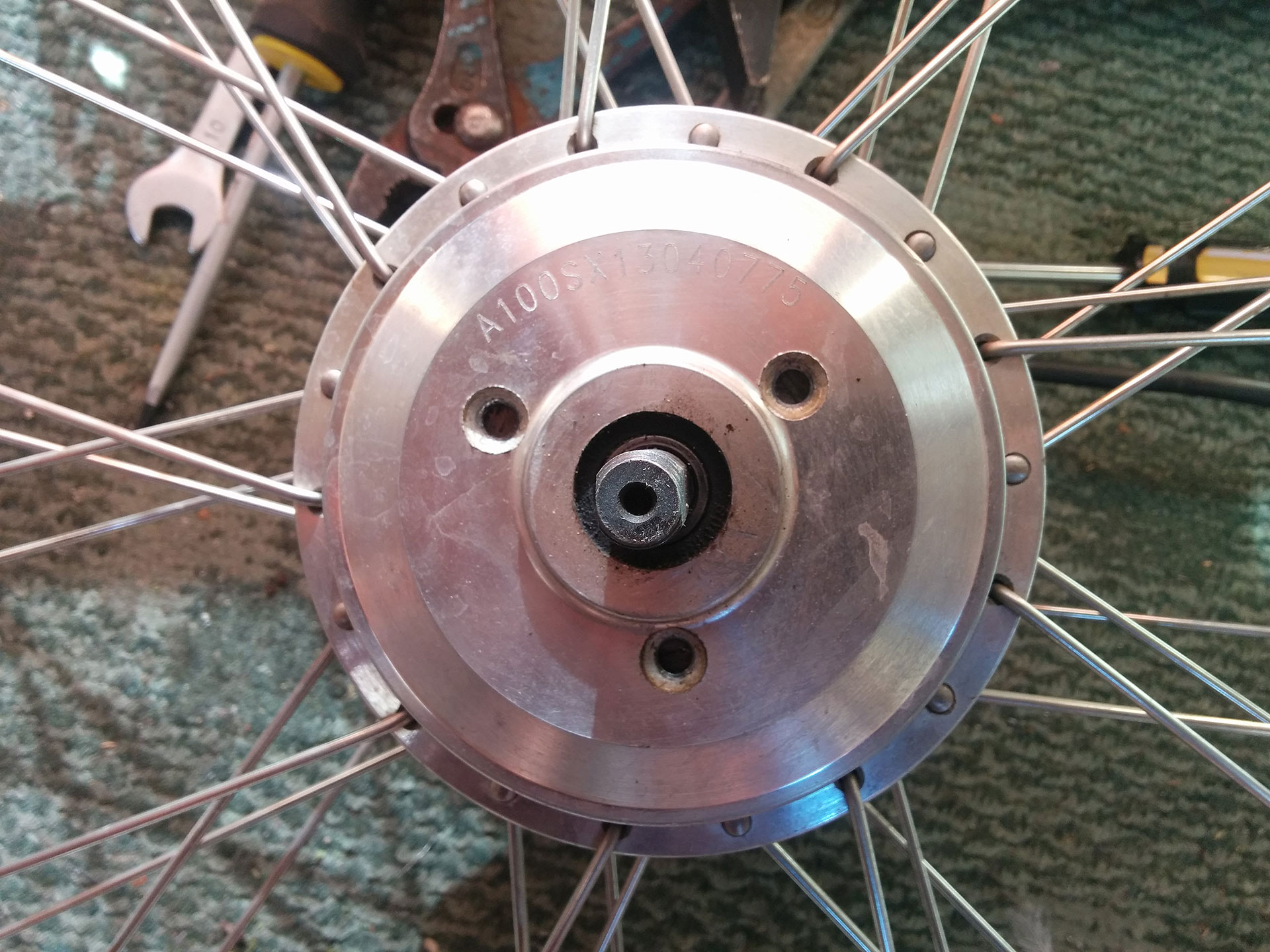

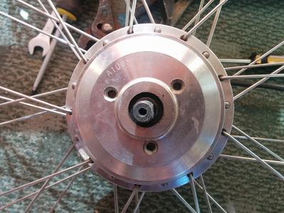

вот еще нутро

на видео хорватский мотор перемотанный Антоном на другое количество витков и другую схему обмотки.
когда уже вы свои снимать начнете? интересно же что получится
А какова точная разница в обмотке? Кто нибудь знает точные параметры хорватской обмотки? Ко-во витков,жил,сечение жилы? Я так понимаю,раз Антон убирал кол-во витков то при желании можно и добавить?
разница в количестве витков и заполнении меди,
на оригинальной крошке 18х4 - тоесть 4 витка по 18 жил
тут 30х2 тоесть 2 витка по 30 жил
умножать думаю все умеют.
