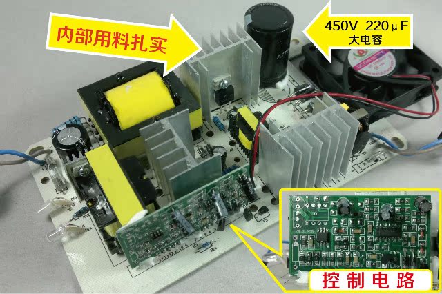

-Владимир-
[user]илс[/user],  Вот тут есть фото, правда не моё, но я на него ориентировался
https://electrotransport.ru/index.php?msg=278070.
Зарядка реально выдаёт свои токи. Я прикупил ещё на е-бэй ампервольтметр и установил в корпус зарядного- получилась красота за смешную стоимость.
У меня предел регулировки от 58 до 73 в. ток выдаёт на 73 В- 5.7 А . Так что реально она почти 450 Вт
У меня была идея сделать 2 параллельно и получить 900 Вт зарядник за 250 юаней и весом меньше 2 кг :-).

-Владимир-
[user]илс[/user], А зачем Вам уменьшать ток? У Вас как раз всё будет тип-топ на 54 В.
Реэюк для токоограничения есть. На схеме его найти не трудно- а вот на установленой плате управления тяжело.

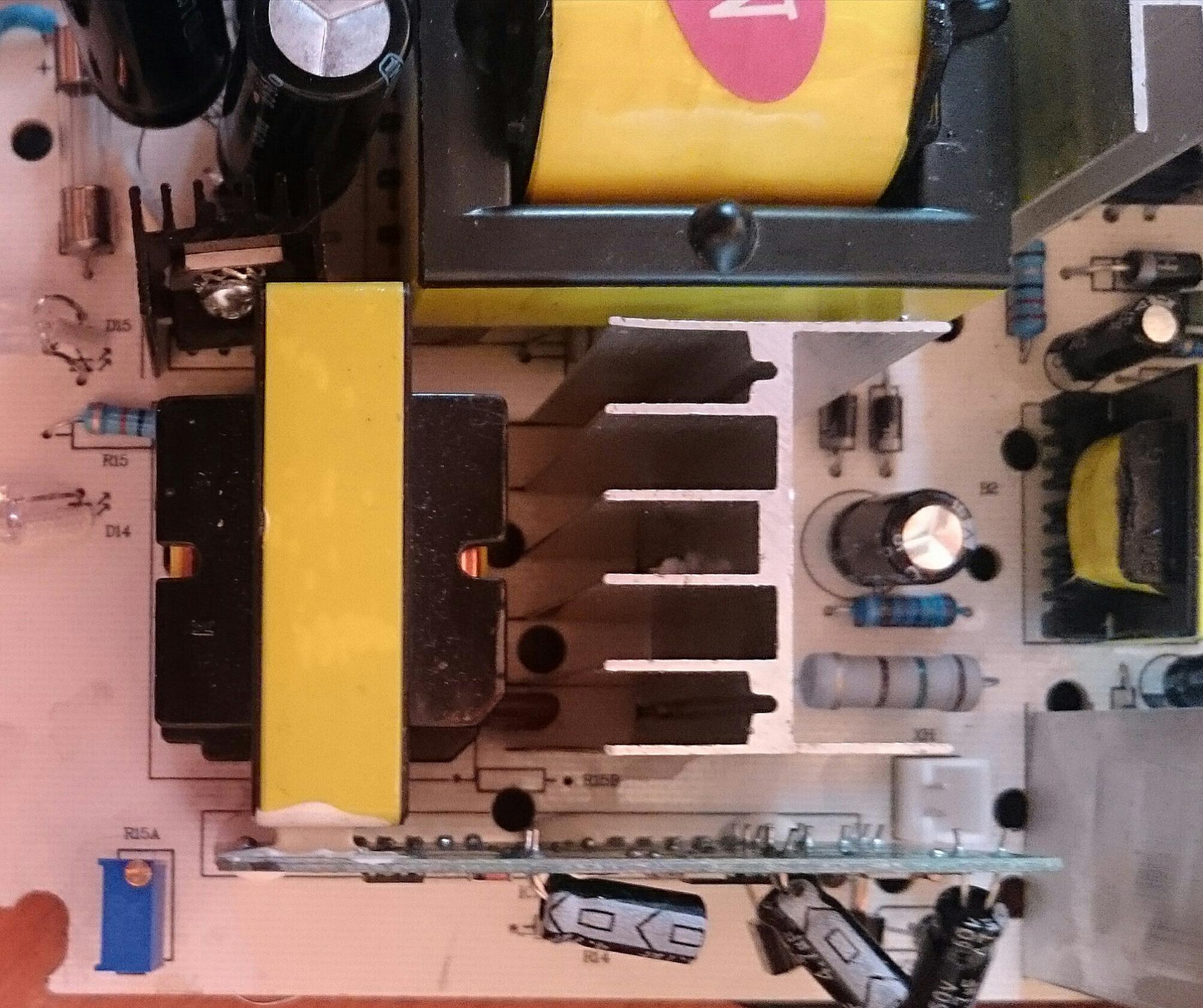

-Владимир-
Очередная переделка. Теперь все гораздо проще. Вам понадобится подстроечник на 15-20 кОм и паяльник.
Выпаиваем R15b, ставим его в пустое гнездо R 15.
Впаиваем подстроечник в R15a.
Получаем регулируемое устройство с пределами от номинального напряжения, до бабаха кондеров. ;-D. Не забываем их заменить на 100 Вольтовые,если стоят на 50 или 63 В.
Впаяв переменник выведите его сопротивление в НОЛЬ и лишь потом включайте зарядку и регулируйте (поднимайте напряжение) под контролем вольтметра.
