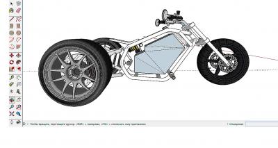

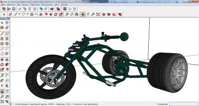

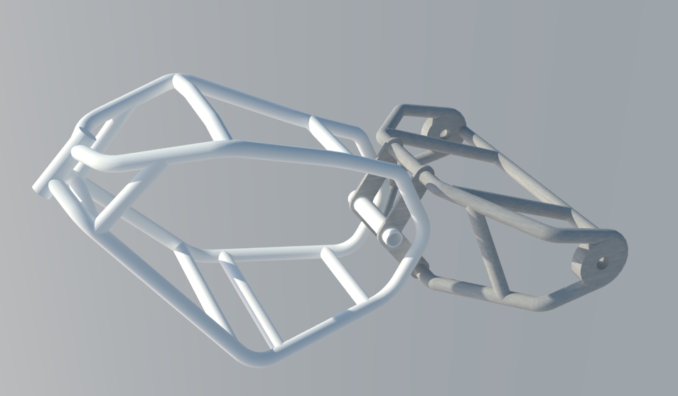

Отрисовываем раму, на очереди маятник
По подвеске,  есть мысль поставить пневматическую, и сзади и спереди,
Вилку пневматическую не так легко найти оказывается,  раньше на Ижах  была и на кроссовых Чзтах
Ни кто не встречал пневматическую вилку перевертыш?

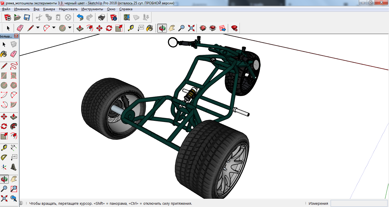

Радик

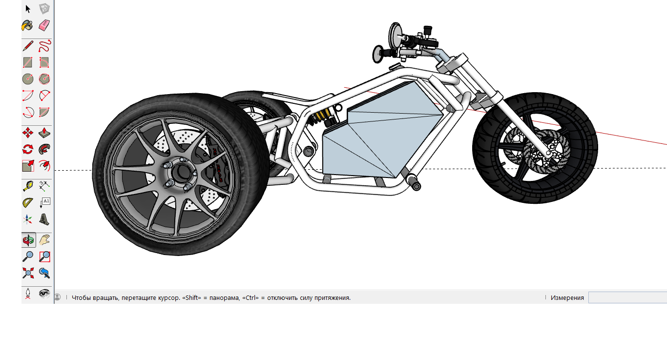

Радик
Добавлено 28 Янв. 2018 в 16:55

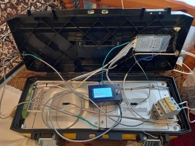

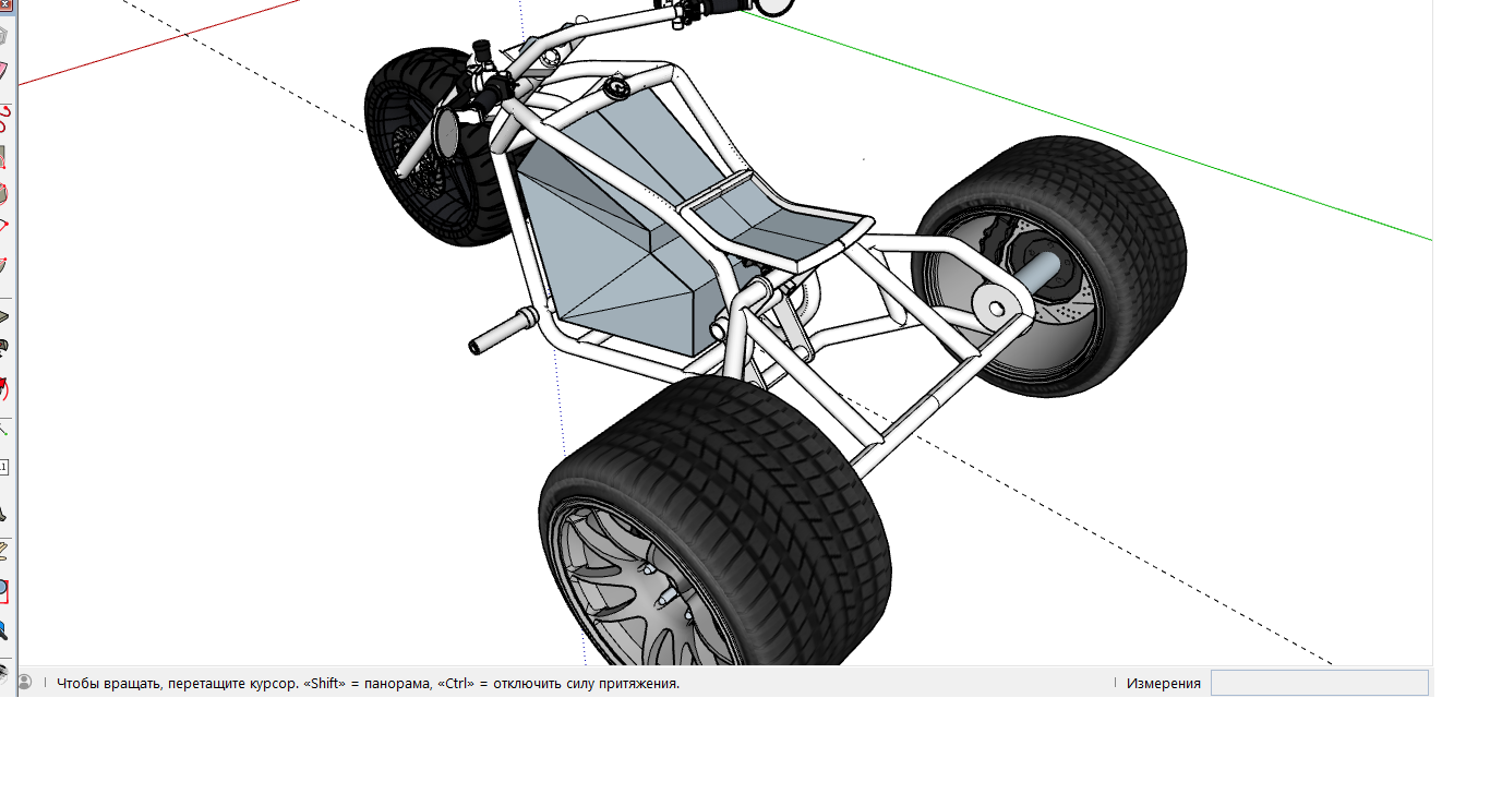

нужно теперь прорисовать Энерго Установку .....думал в виде чемодана сделать стильного
попробую прорисовать
посмотрим что получиться

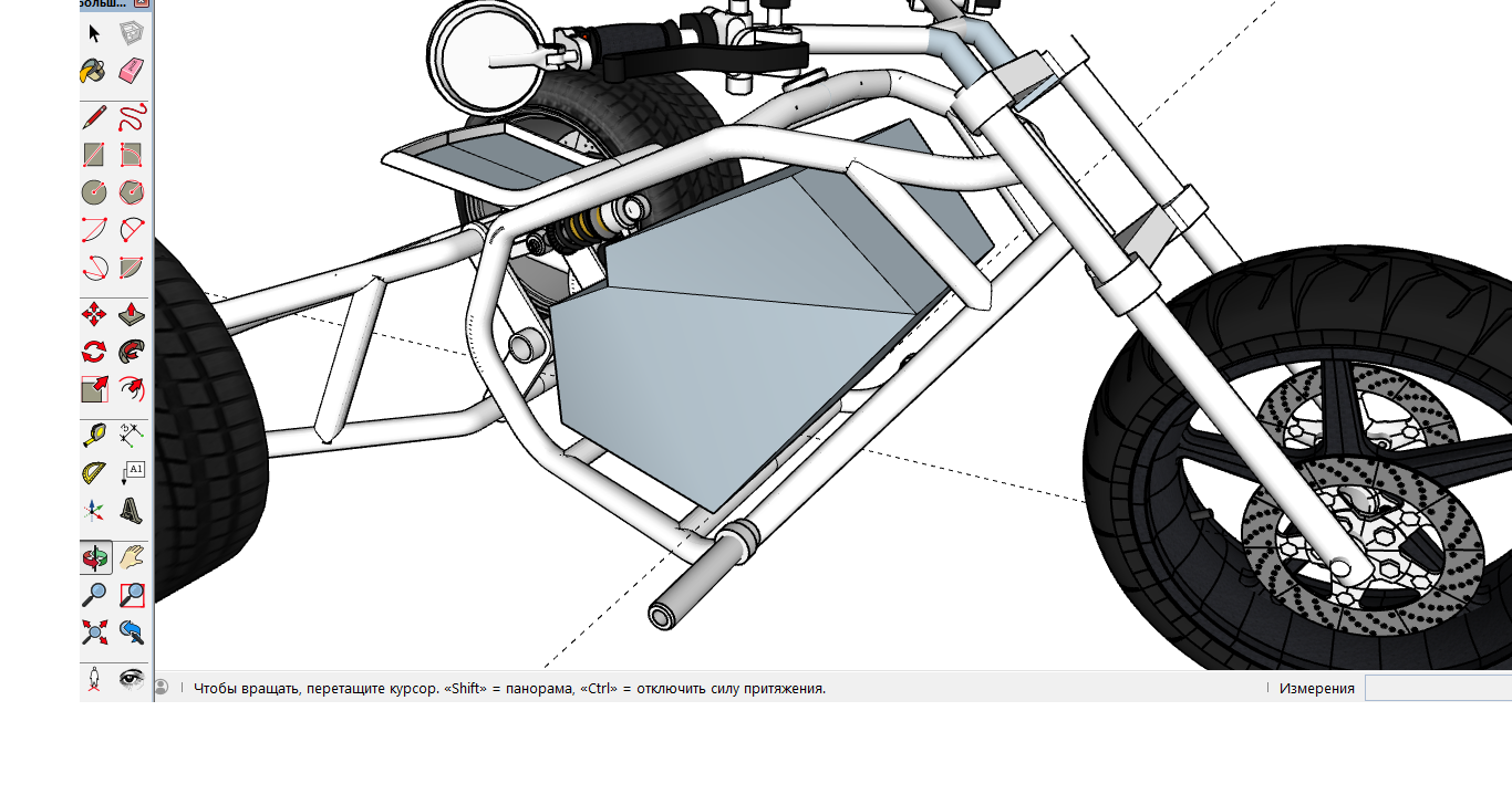

andruxxa
А вот прям в раму напихать ионок- тут на форуме проскакивали даже не фугасы- грады :-D по 75А*ч жёлтые. Вот их поперёк  пихать и всё. С боков закрыть.
Радик

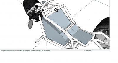

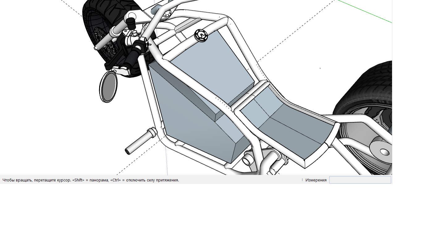

Добавлено 28 Янв. 2018 в 17:15
В виде большого кожаного чемодана хотел сделать
литий - титанат будет стоять, 95 кг масса акумов , ну конечно с BMS

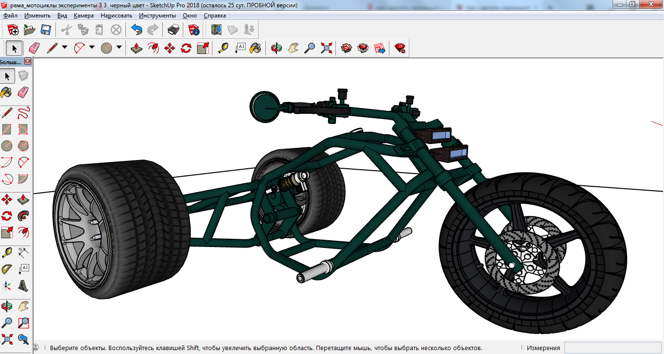

Радик
Добавлено 28 Янв. 2018 в 17:22

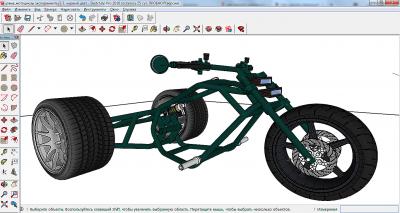

С пневмоопорой колдую,  может пневмо подвеску удастся  поставить

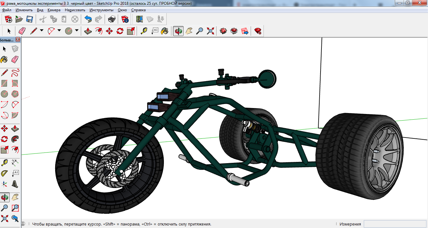

Доброго дня.
Если не помешаю , то хочу задать тут вопросик. :kidding:
Есть идея собрать трайк на литых колесах от мопеда типа Альфа, Хорс, Сабур. :ah:
Переднее колесо будет использоваться с родной мопедовской вилкой.
Задние два колеса хочу установить на маятниках, как они стоят на мопеде (маятники будут собственной конструкции под один амортизатор позади колеса).
Привод на задние колеса будет цепной от двух моторколес или BLDC.
Планирую позади водителя небольшой кузов.
Назначение трайка - неспешная езда(до 30 км/ч), перевозка грузов по-хозяйству и снастей на рыбалку.
Возможно перевозка одного(реже двух пассажиров).
Прошу критики и дельных советов т.к. опыта в постройке таких аппаратов нет.
Lcruser
Цитата: _Dip_ от 15 Март 2021 в 13:39Прошу критики и дельных советов т.к. опыта в постройке таких аппаратов нет.
Если опыта нет, то лучше не собирать, а купить готовый, иначе потратите больше, чем стоит готовый.
www.youtube.com/c/TRISCOOTERRU/videos
_Dip_
Мне не надо такого навороченного.
Опыт работы с железом, сваркой и болгаркой приличный  ;-)
Электровелик из металлолома уже собирал.
По образованию радиоинженер. Радиолюбитель с 6-го класса.
Колеса , вилка , рамы, цепи, аморты уже ЕСТЬ.
Нет опыта компоновки и вообще. Как будет вести себя независимая подвеска на трайке?
Вот например : расстояние между задними колесами планирую 1-1,1 метр.

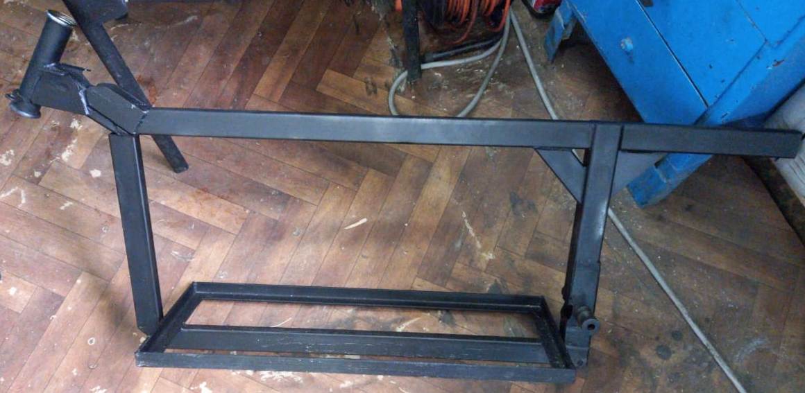

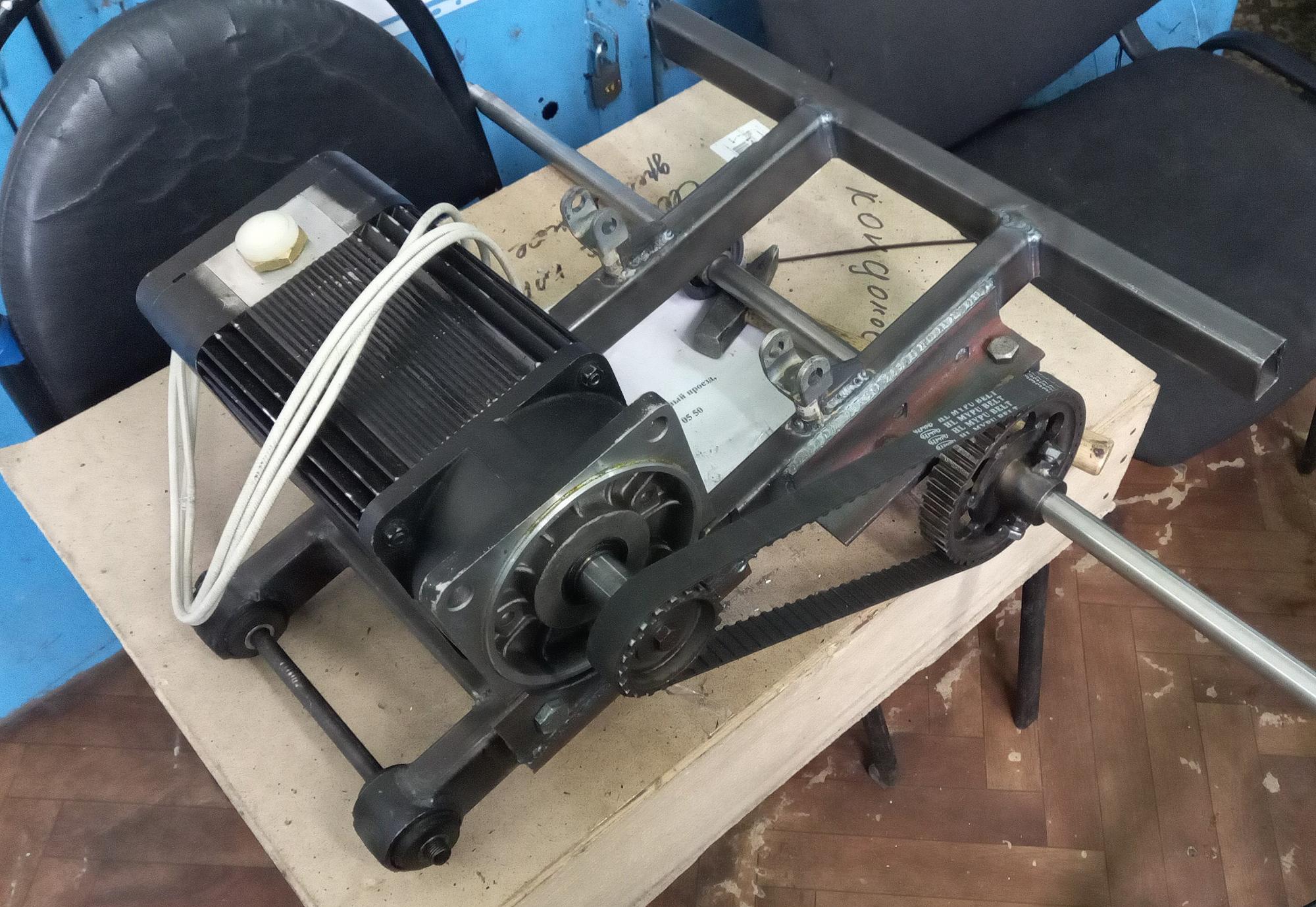

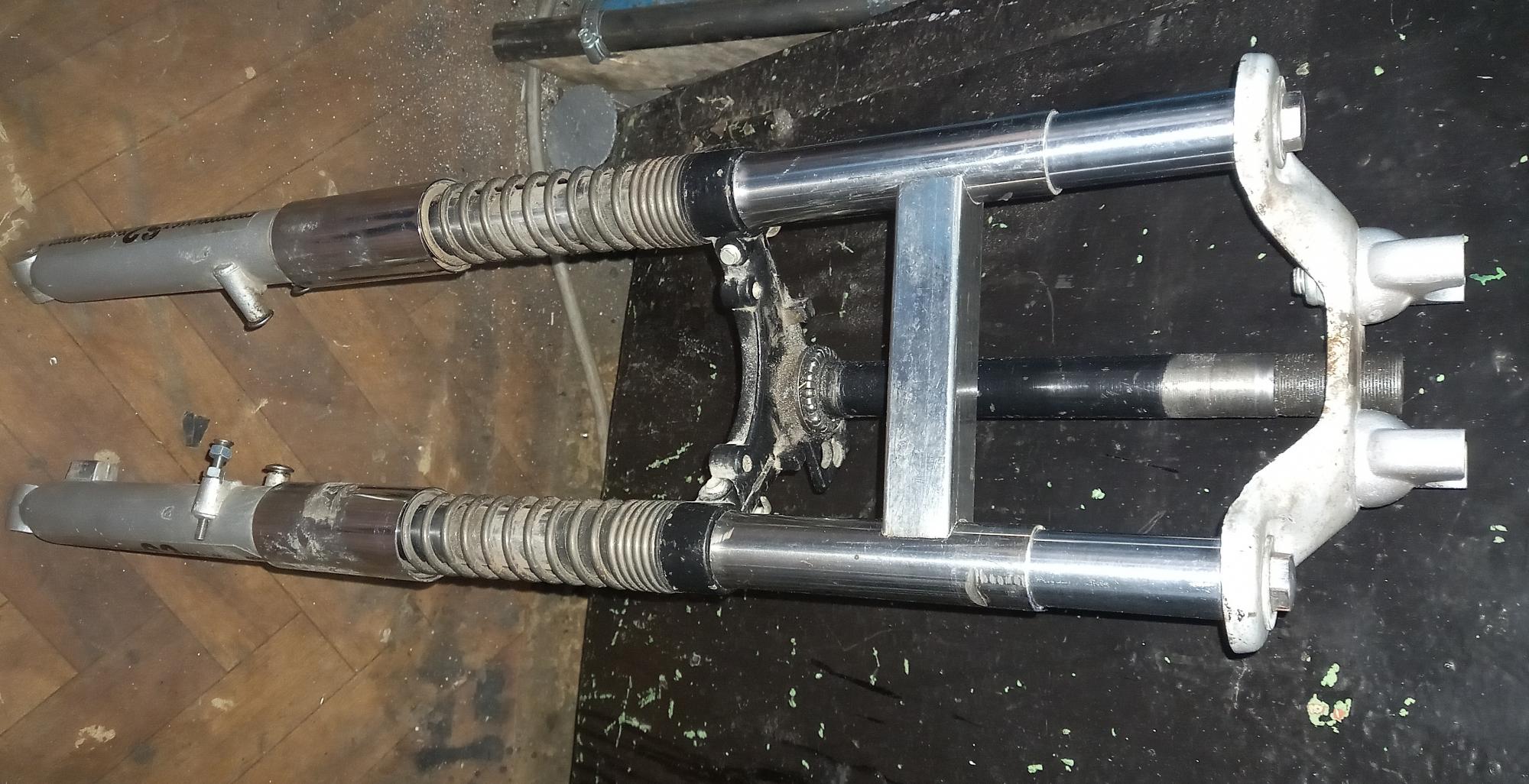

Уже начал реализовывать высказанную вами идею в виде трайка из альфы для покатушек по деревне. Правда подвеска зависимая. Ниже фото того что уже есть:
Аккум из ячеек ниссан лиф
Вилка
Маятник с приводом 3 кВт
Рама самовар
