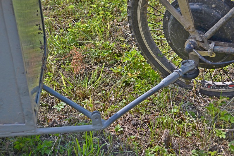

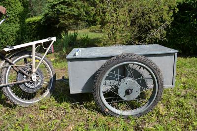

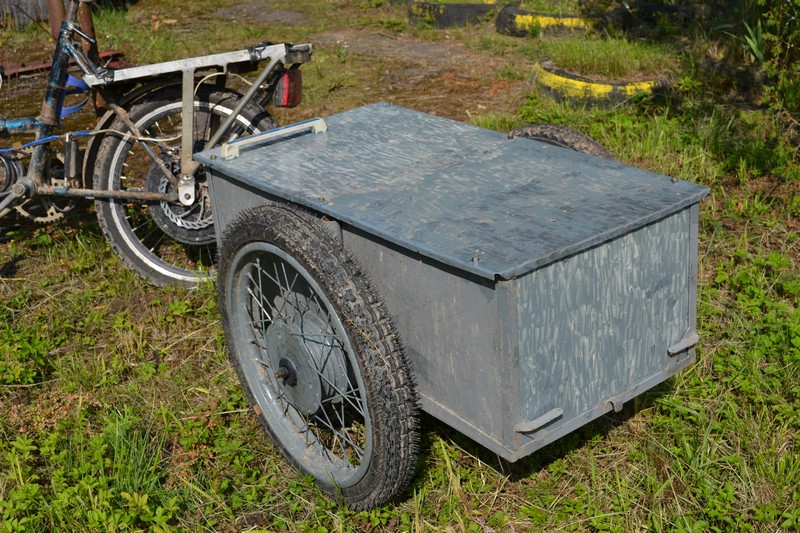

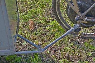

Спаял стальной велоприцеп с консольными осями 12 мм. 100 кг полезного груза вроде бы выдерживают по кочкам. Крышка герметичная - можно перевозить груз боящийся дождя. Прицепное из пружинной стали под 45 градусов + оконечник рулевой тяги от "Москвича"; на велике только гнездо этой тяги - это проверенный вариант, такой же как на моём е-тракторе.

[user]BaBax[/user], При левом повороте дышло прицепа будет цеплять заднее колесо. Поворачивать можно только направо (ездить по кругу).

Вроде на втором фото как раз левый поворот.

BaBax
Я этого как-то не заметил  ;-D. Это от того что, как я сказал выше, прицеп крепится к велику дышлом, которое изогнуто под углом 45 градусов и соответственно налево велик может становиться по отношению к прицепу на тот же угол. А сразу на 45 градусов на велике повернуть невозможно.
