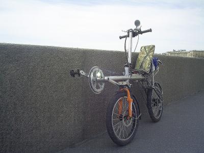

Сегодня покатался немного на педалях  :dance:
Новый аппарат просто отличный  :wow:
Немного был изменен угол наклона передней вилки. (опущена задняя подвеска)
Управляемость улучшилась. На педалях выжал 32 км/ч упершись в тапку по GPS  :-D.
Осталось немного доработать напильником, пошкурить, покрасить, причесать и вперед  :cycle:

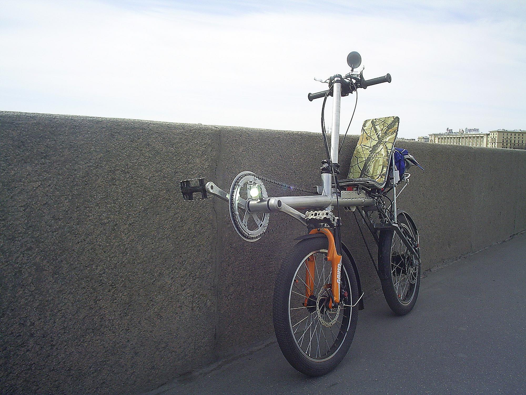

Ура  :dance:
Все новый  аппарат почти готов. Выкатил сегодня из стойла  :cycle:
Проехал первые 15 км. впечатления просто отличные. Максимально с педалями прет 42Км/ч
Управляемость лучше чем у первого проекта за счет снижения диаметра колес и более низкой посадки.
Осталось привести в порядок электрику фары там всякие.... и гонять.

Симпатично.  :wow: На ближайшую встречу-покатушки на нем приедешь?
spb-e

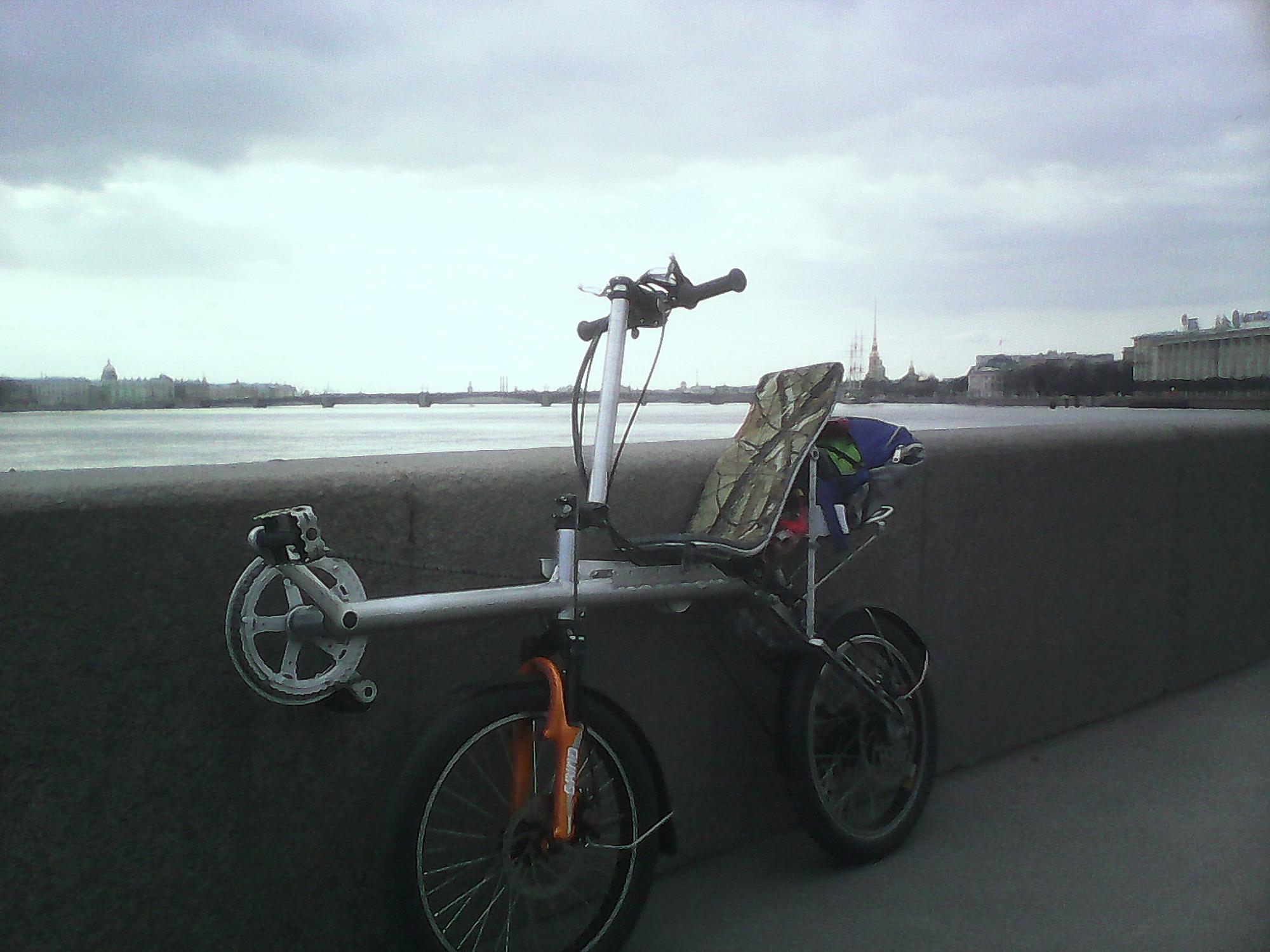

Пофотал сегодня немного
9II-I82-78-78
Slider
Встретились сегодня, протестил данный аппарат, очень понравился, легкий, компактный, по базе почти не превышает мой ТТ, легкий накат и комфортная посадка  :wow:
