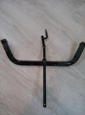

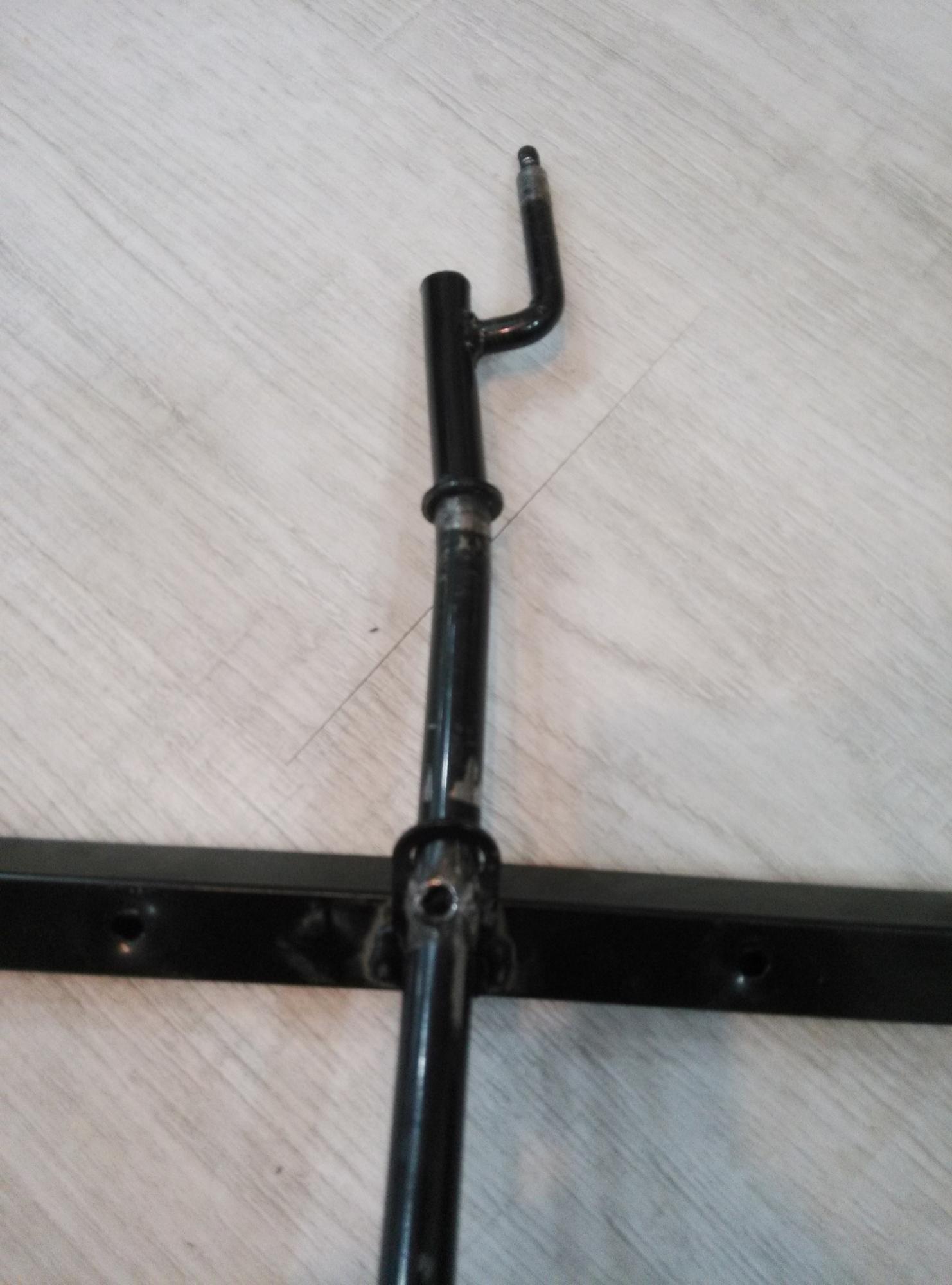

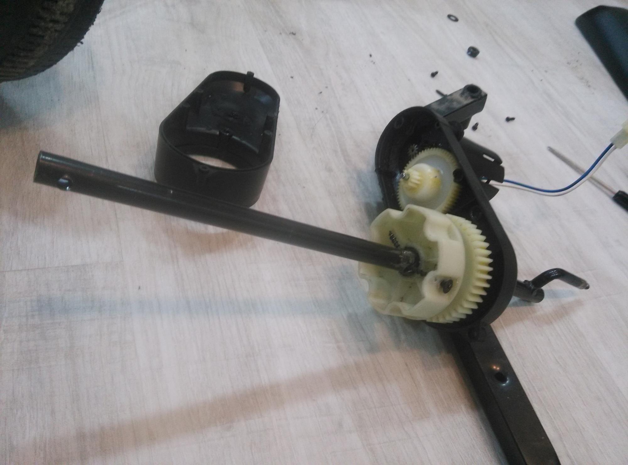

Короче разобрал рулевое,  как обычно туда кто-то лазил своими кривыми руками, ремонтировал.
Есть у кого-то примерное фото или понимание как должно быть устроено? У меня рулевая ось гнута в двух местах. Мне кажется, так быть не должно.

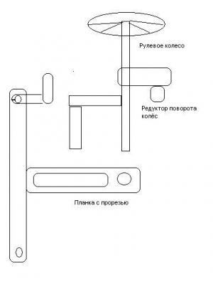

Нарисовал как смог... Так меньше будет нагрузки на вал и не будет выворачивание редуктора .

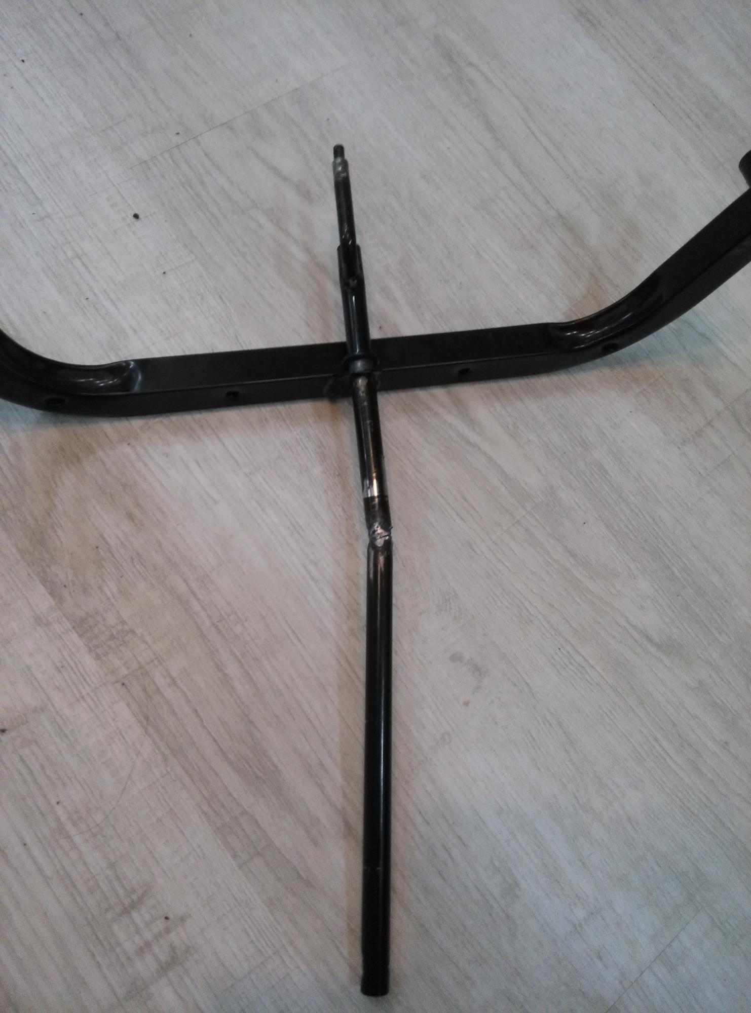

Короче руль починил. Вместо этой кривой сломанной трубки использовал пруток на 12. Теперь выворот, как и должен.

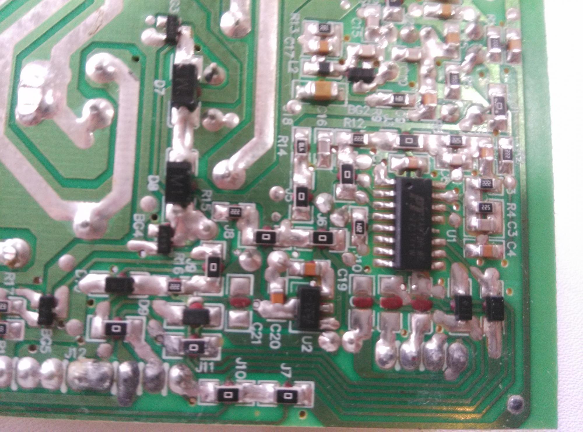

А что по поводу подключить моторы на 12в, а управление и мотор редуктора как-то сделать через 6в?
Как это делается? Через преобразователь напряжения? Если не сложно, то на пальцах, а то в электрике мне очень. Фото платы прикрепляю.

если в двух словах, то питание платы оставляете от 6в, на реле реверса подаете 12в, предварительно отрезав силовые дорожки от основной платы
Terronator
Главное, чтобы при переделке,  12в не пошло на 6 вольтовую плату управления, а то убьется она.  И при такой переделке, нужно два последовательно соединенных 6в аккумулятора.
