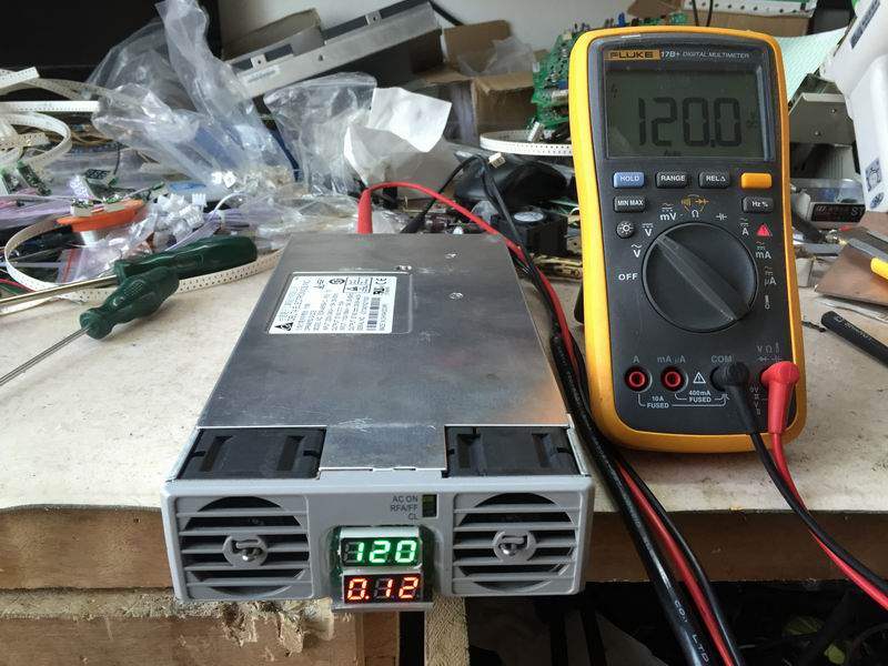

Купил ZXD2400 только потому что увидел вот такую картинку. То есть его можно до 120в разогнать. Но мне хватит 105 вольт. Но вот как это сделать большая загадка.
Зачем тогда такой тяжёлый, по данной логике, такой брать нужно было,
всё же в 2 с лишним раза легче:
