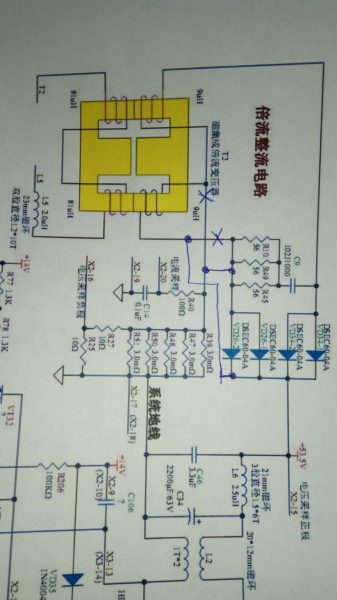

Да, я ошибся, частота не падает. Это пищит электронная нагрузка. А осциллографом тыкаю на точки, частота стоит на месте и скважность. Только амплитуда чуть меняется. Это на выходе из микросхемы.
Проводников нет длинных я сделал перемычки прям на плате. Жирнющие и короткие, т.к ток не хилый.
Вот как сделал.

В общем только что я закончил изучать устройство импульсников. 4часа видеообучалок из ютуба и я понял что вроде как перепутал фазировку трансформатора.
Правда не понятно как он всё равно выдаёт 120 вольт? Когда я нагружаю блок питания шим делает примерно 95% заполнение. Причём сразу как только пошло падение напряжение. То есть пытается компенсировать но не получается.
Вот тут то и странно. То есть скважность 100% а толку ноль. Транс не даёт тока. Точнее всего 3А и при этом напряжение падает с 50 вольт до 2-х. То есть явно что то не так подключено после транса, если первичная обмотка со 100% шимом то виновата вторичка.
Правильно рассуждаю?? И обратная связь на шим контроллер идёт естественно. Вот такие дела.
Всякое видео самокатное.
Кулибин
Распаял, поменял обмотки, та же хрень тока ещё хуже. Чего то я ничего не понимаю.

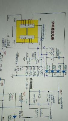

Вот смотри на свои схемы, рисунки 1 и 2:
http://i.piccy.info/i9/182e6d8bb9bcb60a18411e68647cc159/1508139785/80560/1187468/1.jpg
http://i.piccy.info/i9/75d13e5cb1306cd274db39a252446903/1508139843/73929/1187468/2.jpg
На рисунке 1 на трансформатор T2 идут сигналы, подписанные T2 и L5. Я их нашёл на другом рисунке, номер 2. Видно что первичка трансформатора T2 коммутируется двумя парами транзисторов (наверное, это и есть "мост").
В левой паре транзисторов (открытым VT4 и закрытым VT3) сигнал T2 подключается на + питания VBUS, а в правой паре транзисторов (открытым VT2 и закрытым VT1) сигнал L5 садится на землю. А на следующем такте наоборот, то есть направление тока в первичке меняется на противоположное от такта к такту.
Дальше, смотрим снова на первый рисунок. Раз полярность тока в первичке всё время меняется, то отсюда следует, что и во вторичных обмотках тоже меняется полярность, и поэтому они включены встречно и работают по очереди, а не одновременно. На каждом такте одна из вторичек через свой сдвоенный диод (VD26 или VD34) подаёт ток в нагрузку. А через вторую вторичку на данном такте ток не идёт, так как её диод заперт противоположным напряжением. Это, наверное, сделано для того, чтобы разгрузить и обмотки, и диоды.
Дополнительно это подтверждается тем, что у данного блока ZXD2400 выходной ток заявлен 50 Ампер. А сдвоенный диод DSEC60-04A имеет параметры 2 по 30 Амер, то есть при запараллеливании его внутренних диодов (как и сделано в этой схеме) можно выжать 60 Ампер. А этих DSEC60-04A стоит в схеме 2, то есть при их одновременной работе в нагрузку мог бы пойти ток в 120 Ампер.
Но, скорее всего, разработчики заложили работу их не на пределе, а на токе 50 Ампер вместо критичных 60.
Поэтому ничего с коммутацией вторичек не получится, их напряжение суммироваться не будет. Нужно делать полноценный диодный мост из четырёх диодов на выходе.

Вам нужно изменить выходной выпрямитель на полный мост. По схеме там две обмотки, каждая работает в свой полупериод. А соединив их последовательно, вы их заставили работать только один полупериод, транс насыщается от асимметрии и ещё если раскачивающий каскад полумост, уплывает средняя точка и транзистооы бахают по перенапряжению.

Блин дурень!!!! Конечно!! Если делать последовательно то надо сперва обе обмотки выпрямлять а потом складывать!! Точно! Как не меняй между собой обмотки толку то ноль. )))) Значит переделаем. Разделим мост, и сделаем из него полноценный мост. ЩАс нарисую как я хочу сделать.

[user]Кулибин[/user], из диодных сборок не выйдет собрать мост, так как у них один электрод общий.
а обмотки сильно перекомутировать и не нужно. Это две полуобмотки, их средину, которая шла на минус через шунт- убираем. Два оставишиеся концы - на диодный МОСТ, а уже с минуса моста на шунты минус, а плюсы на дроссель.

Аа то есть именно мост. Вот блин. Значит надо покупать мост.
ЗАказал в чипдите на 35А 200 вольт. Норм. Ток всё равно в 2 раза упадёт то есть макс это 25А
А RC цепочку тогда получится вернуть. И это хорошо.

[user]Кулибин[/user], неправильно. Нужно добавлять ещё 2 диода, чтобы получить полноценный мост. На его вход подать вторичные обмотки, включенные последовательно, с правильной фазировкой. И не забыть задействовать датчик тока R39-R51. И убрать R25, чтобы защита срабатывала на вдвое меньший ток.
Заказанный мост 35А 200 вольт ставить нельзя. У родных DSEC60-04A - 400 вольт, а при повышении напруги вдвое надо ставить 800-вольтовый. И не забываем, что мост должен быть высокочастотный, а не простой выпрямительный.

О скока нюансов. Тогда нужно купить просто ещё таких же 2 диода DSE60-04A.
ЗАказал на ебей еще 2 таких. Долго искал, подделок полно. Ну нашел продавца с 3000 хороших отзывов, и в общем давно торгует. Надеюсь не надурит. ))
