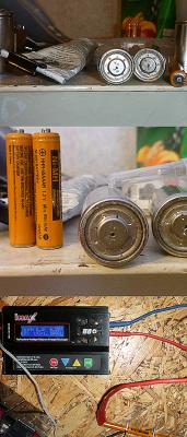

Емкость батареи восстановлена 600 мА/ч, ток заряда 0,2 А , исходная емкость была около 80 мА/ч (см фото цикличности).
При разряде током 0,2 А емкость составила около 495 мА/ч (фото к сожалению не сделал).

Прошло 2 месяца дальномер в который установлены АКБ панасоник (восстанов.) работает - саморазряд не обнаружен, цикл показал те же  500 миллиампер.
И да - разбирая китайский космос (металогидрид) произошло самовоспламенение анода -- вскрыл я их много - первая такая на практике опасная (емкость полностью была потерна - внутри сухая как порох).
Вскрываем  корпуса только на металлической поверхности огнеопасно.
