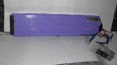

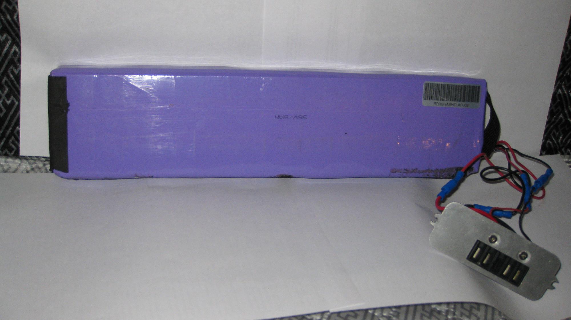

Купил Elbike Hummer. Внешне мне нравится, посадка удобная, развесовка отличная. Тормоза отрегулировал, шарниры задней подвески смазал, как мне посоветовали на форуме - заработала отлично. Кстати центральные оси рычагов подвески на промах, остальные металл по металлу. Проехал не много, т.к. температура -3...5 град. Какие недостатки заметил: 1) передний аморт SR Suntoor XCM похоже содержит только пружины, усилие страгивания великовато. 2) Имеются 3 режима ассистанта, но невозможно с пульта управления полностью отключить этот режим. 3) Но что особенно огорчило - аккум. по-шорканый, измазан чем-то резиноподобным и поэтому сомневаюсь, новый ли он или б\у?
lдядя_вова
Вес аккума с прижимной планкой 2 Кг 60г. Весь вел весит 23,9Кг. (взвешивал электронным безменом)

По конструкции стремная батарея.
На Хаммере от Экобайка, о коем и тема
за батареей не тянутся никакие кишки
при её извлечении.
lдядя_вова
А по виду что скажете?
LW6600
По виду - похоже, корпус из тномоусадки.
Или нет ?
У Хаммеровской батки корпус легкосплавный.
Сами потроха запакованы в огралит.
Двойная защита.
Термоусадка коцается за 2-3 вынимания.
Если протрется - печаль великая будет
батарейке.

[b-b]Если протрется - печаль великая будет
батарейке.[/b-b]
[/quote]
Уже сейчас печаль, правда не батарейке, а мне; когда вижу что должно быть и что я имею.

так в чём печаль то? в том что батарея не в алюминиевом кейсе?
пол форума ездит с батареей скотчем обмотанной и на скотч к раме прикрученной.
и не печалится ни разу...
зато рама имеет отличия от экобайковской, как по геометрии подвески, так и по внешним признакам.
то есть велосипеды эти видимо производит десяток фирм, и у каждой они разные.
да ёще и от партии к партии тоже будут меняться компоненты.
я вообще не понимаю зачем батарею из рамы вытаскивать кроме как один раз в 2 года для замены сдохшей на новую...  :bn:
