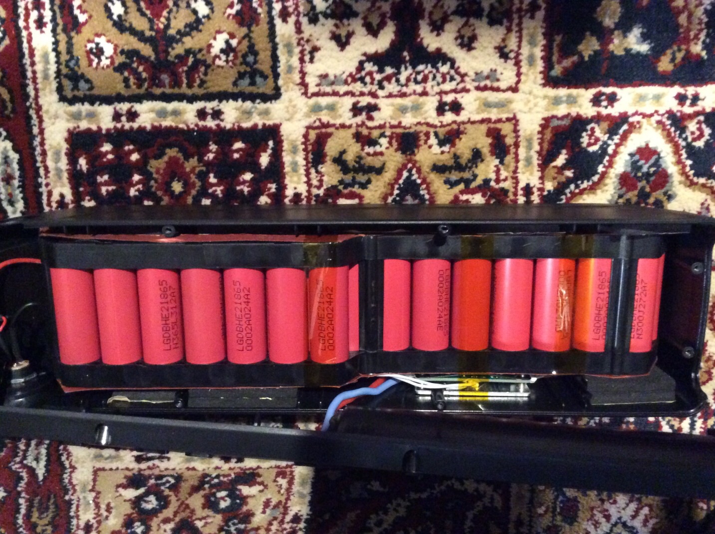

Всем привет!  :hello: Ну вот и я наконец получил батарейку. Контейнер задержали на таможне, поэтому так поздно. Первым делом открыл чтобы посмотреть что внутри:
Все правильно, то что заказал 48в 10ач.

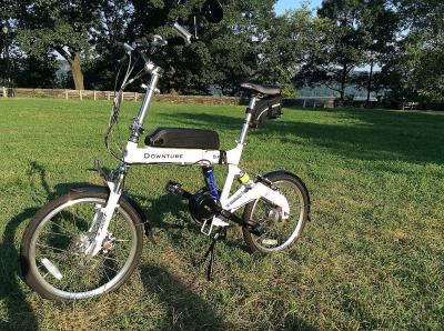

Установил на раму:

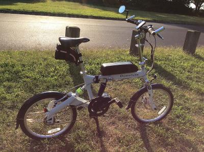

И вот так он теперь выглядит:
Ну и само собой поехал прокатиться.
Порадовала хорошая тяга, хорошая скорость, мягкость хода, тишина.

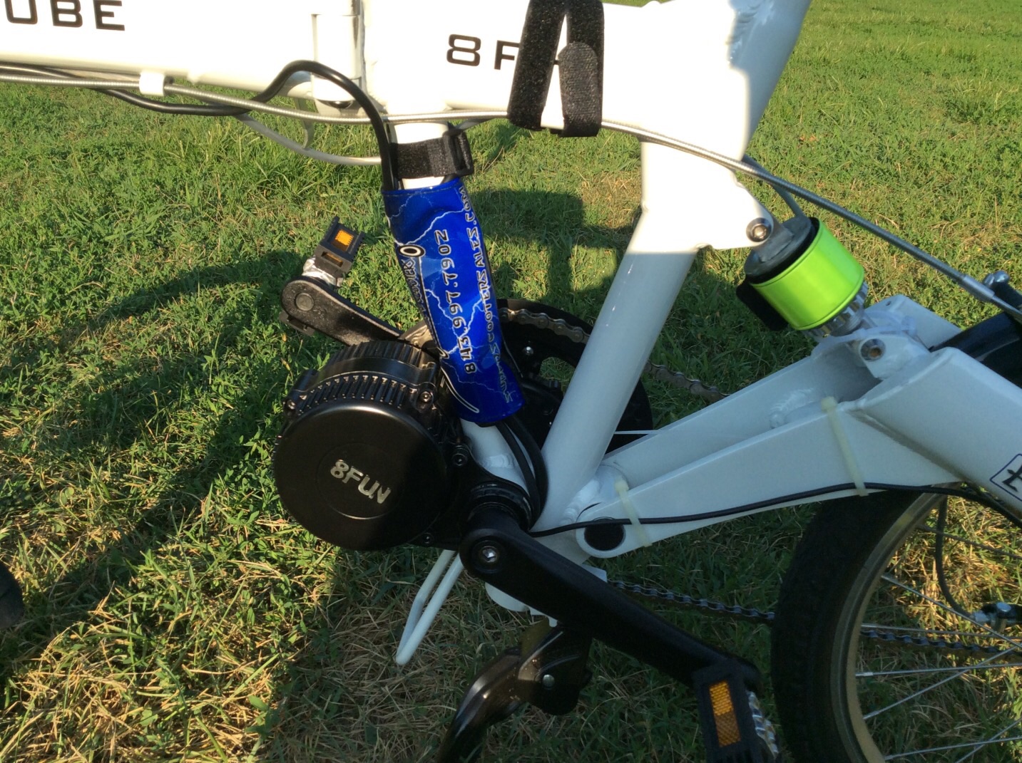

Расстроила планетарка... Первая и вторая скорости включаются нормально, третья более менее, червертая и пятая почти не работают, такое впечатление что четвертая-это первая, если включится  :bn: , шестая более менее, седьмая и восьмая вроде нормально.
В общем, появилось очень много переключений - 5уровней ассиста плюс 8 наполовину работающих скоростей. Все это контролировать гораздо сложнее чем мой ДД мотор.
Сравнил скорость спидометра с gps телефона. Спидометр показывает на 1.5-2 км/ч больше чем телефон, но даже с учетом этого, вел едет 50!  :dance:
В принципе, я получил то что хотел, но планетарку видимо придется разбирать :facepalm: что с ней делать не представляю... Поищу на ютубе.

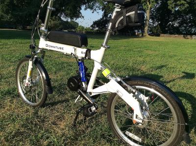

Silvaticus
[user]e-scooter[/user], прикольно встал мотор.
e-scooter
Да, в отличие от моего пирога этот вообще никак не ощущается на велосипеде, и не мешает абсолютно!
dengor
 [user]e-scooter[/user], он имеет в виду, что у велосипеда "встал". ;-D
