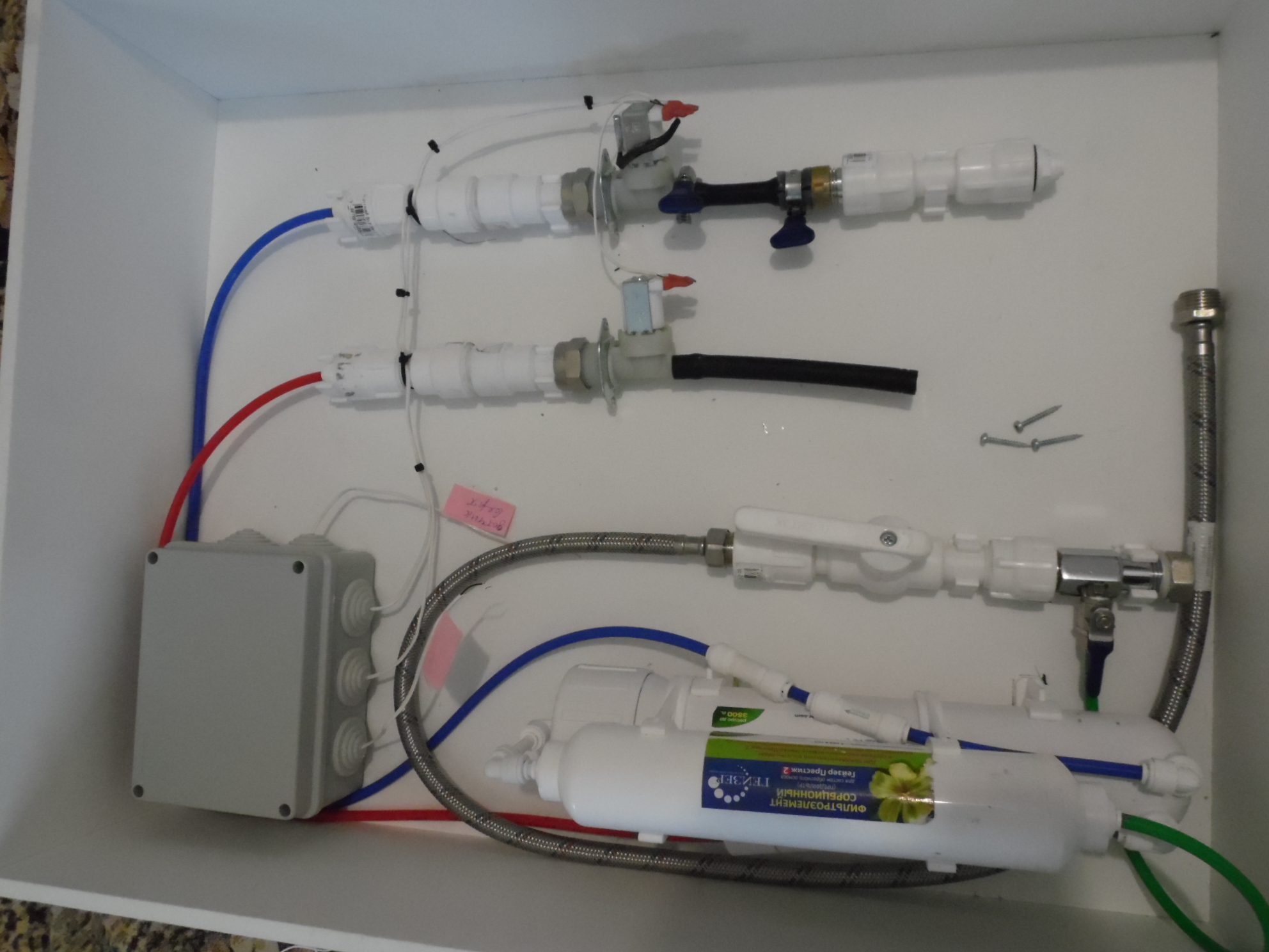

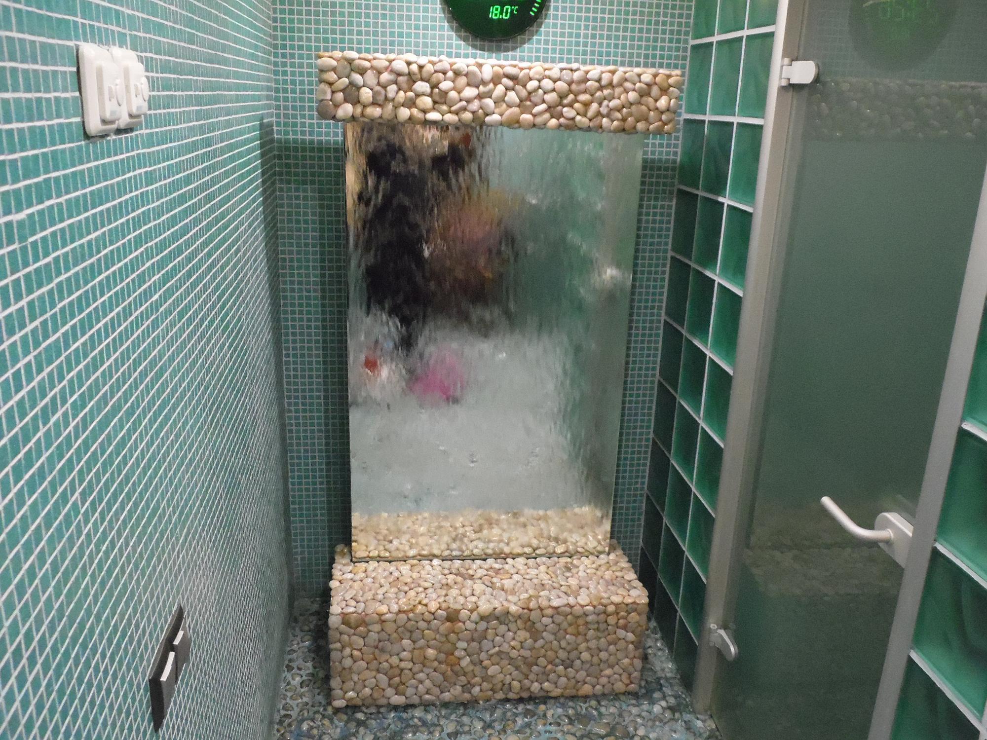

для тех кто не хочет раз в неделю бегать с ведром и доливать воду в водопад. делаю вот такие ящички.. усе автоматизировано..
в емкости водопада установлен датчик уровня воды, двухуровневый (на герконе) по мере испарении воды, сигнал от датчика поступает в этот ящик, затем срабатывает электромагнитные клапана и подают воду.. по мере того как емкость водопада наполнится, сработает второй датчик и даст сигнал на отключение клапанов..

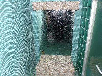

водопад по стеклу, в нем все автомотизированно кроме автодоливки  https://yadi.sk/i/ujqqylw_koW9Q есть видео
