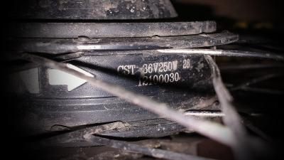

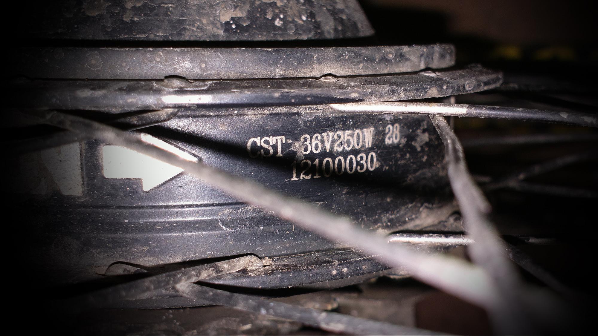

Вот, кстати, корректный шильдик для гайцев:
У МАС такого нет:
Гайцы, как ни странно,  оч. любят Бафанг, сегодня даже, типа поприветствовали, ну как бы без истерик:  ;-D
У МАС такого нет:
у моего вообще никакой маркировки нет, был только стикер с надписью маркером 10T. То есть ни доказать, ни опровергнуть.

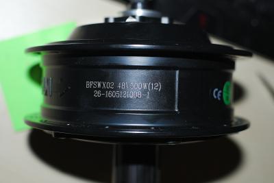

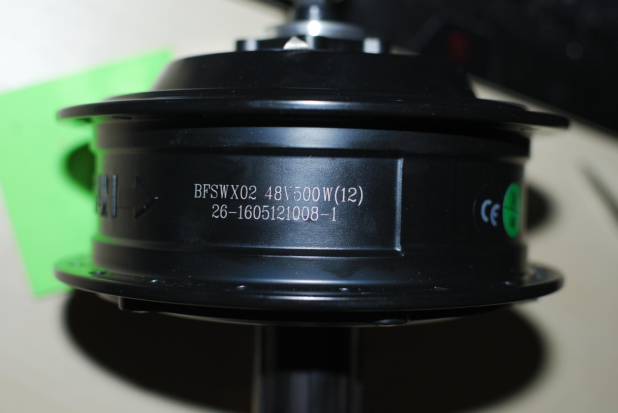

andrey235
#231
[user]илс[/user], У бафанга еще обычно цифру пишут в скобках после диаметра обода, (соответствует кол-ву витков) у меня 26(12),есть (15),еще более тяговый вариант,а так же есть и 8 и 10 в плоть до 15. Короче там сейчас в китае немерено разношерстных бафангов.А иногда и диаметр не ставят просто мощность и цифра,вот и думай запутка у них,с мас там все понятней,но цены конские особенно под кассету.
