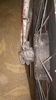

[user]ECCOsea[/user], отказаться от заднего тормоза ;)
andrey235
#1531
[user]ECCOsea[/user], Я ставил,скинул эту пластмассовую хрень красную,а болт сточил на несколько мм. на наждаке,все равно колодка которая ближе к мотору у данных тормозов не двигается,короче у меня нормально работает,когда подсаживается внутренняя колодка ослабляю болты которые держат калипер нажимаю на рычаг и затягиваю болты,тем самым выравнивая положения между колодками и диском,как-то так.
ECCOsea
Максим, Ваше мнение мне не интересно, как и мое Вам. :pardon:
Я в отличии от Вас не ищу легких путей.
Спасибо, повертев и еще раз примерив, похоже придется так и сделать. Понятно что вторая половина не двигается, но она стирается, соответственно надо подкручивать иногда. А у Вас стоит проставка под ротор? Думаю вот хотя бы пару мм поставить вместо 5.
andrey235
#1533
[user]ECCOsea[/user], У меня проставка не стоит,но у меня мотор уже,45 мм магниты,а вот вам пару мм наверно придется ставить.
